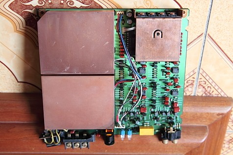

    Kính các bác,
    Tình cờ QJ em nhặt được món này : Nakamichi - Mobile D/A Converter - DA 101 !
    Theo thiết kế thì được dùng trong ... Ôtô !!
    Qua Web cũng như trực tiếp phẫu phẫu thuật thấy cũng ngồ ngộ - vậy em lên đây xin ý kiến tư vấn của các bác xem nên dùng nó như thế nào cho phải :
    Dưới đây em xin post vài hình ảnh cũng như các thông tin mà QJ em thu lượm được & nhờ các bác nghiên cứu, tư vấn giúp nên đi theo hướng nào :
    - Gỡ TDA1541 ra để độ cho CDP khác hoặc DIY 1 cái tube DAC ?
    - Gắn thêm nguồn cấp điện rời vào để nghe luôn hoặc độ thêm chút xíu cho..dễ thương ?
    - Sắm con..Matiz để lắp vào ?
    Xin cảm ơn các bác trước,

    Toàn bộ sau khi phẫu thuật :

    icic.Phần output của em này làm gấu quá.
    Theo em bác quajgiaf kiếm cục battery về cho nó kêu xem thế nào chứ nó thiết kế kĩ thế kia phá đi thì phí quá.
    p/s.bác mà có nhổ IC em xin đấu thầu cái xác :lol:

    Trước mắt bác nên:
    - Gắn thêm nguồn cấp điện rời vào để nghe luôn, độ thêm chút xíu cho phần opamp nếu chưa hay thì làm thêm IV dùng đèn.
    - Mua một cái Toyota để thử xem nghe ở đâu hay hơn :)

    Em xin can vụ IV đèn , con này mà mod IV đèn thì hơi mệt đó ạ.
    Muốn có chất đèn thì thay tầng buffer thôi ạ,nhưng em thấy phần buffer bằng A970/C2240 là rất hay rồi.

    Đến như con Nakamichi DAC Dragon mà nó còn buffer bằng A970/C2240 nữa là :D
    Bác Quạ kì này kiếm được cái DAC chiến roài
