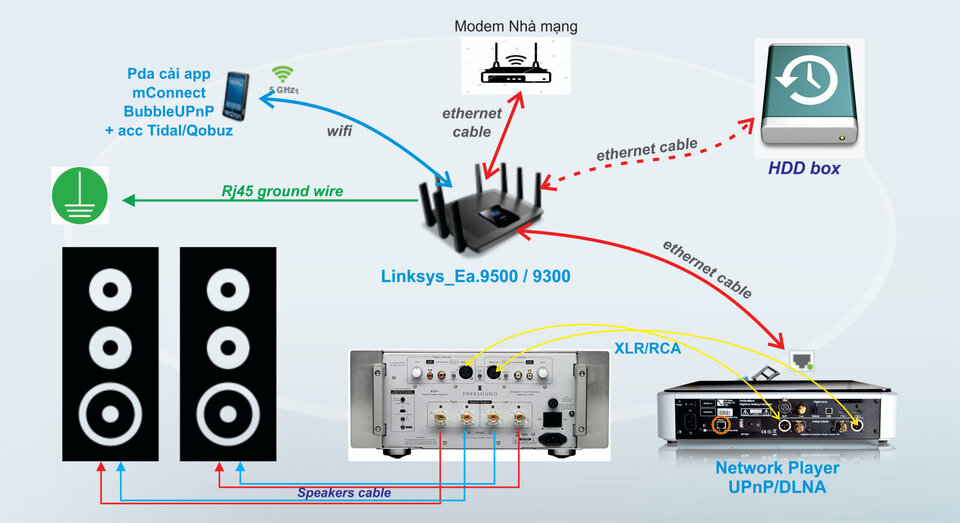

    Có bộ Mp.8 + Dac.8 thì bỏ Pi + Mac được rồi, dùng tiền đầu tư cho điện nguồn, dây nguồn, dây LAN, dây USB, Router/Switch.
    Mua account Tidal/Qobuz, dùng app T+A điều khiển là tối ưu nhất
    Bộ Mp.8 + Dac.8 là Network Player trong sơ đồ này:

    Bác kết nối theo sơ đồ này, laptop thay thế cho HDD box; app Heos thay thế app BubbleUpnp/mConnect

    Thanks bác, kết nối phần cứng thì mình biết nhưng cài đặt thế nào để app Heos trên điện thoại nhận thấy được ổ cứng trên laptop. Mình chưa biết xử lý phần này.

    Bạn cần cài UPNP/DLNA server trên laptop thì Heos trên phone mới thấy ổ cúng được. Khi cài phần mềm, bạn sẽ báo phần đĩa nào chứa nhạc. Khi UPNP/DLNA server đã chạy, nó sẽ broadcast/thông báo cho Heos biết để bạn có thể play từ Heos app từ phone.

    Ý bác kia là nối trực tiếp bằng dây Lan giữa PC chạy Euphony và renderer. Như PC chạy roon core nối thẳng với renderer qua dây Lan ko qua switch. Cái này đòi hỏi PC phải có 2 cổng Lan, hoặc dùng dây USB to Lan để có thêm 1 cổng rj45.
