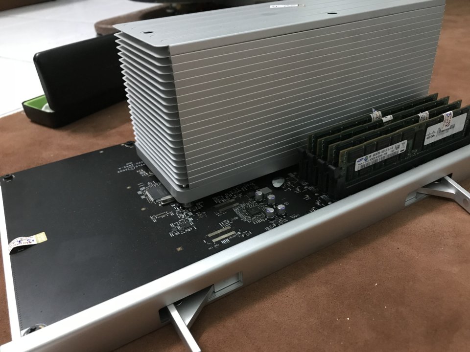

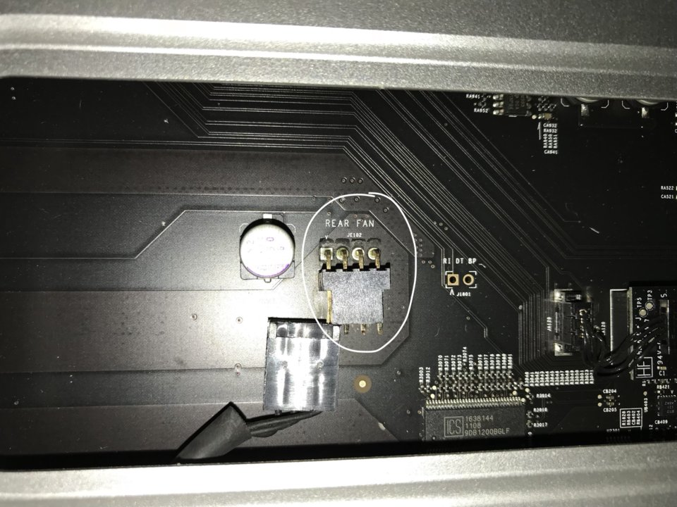

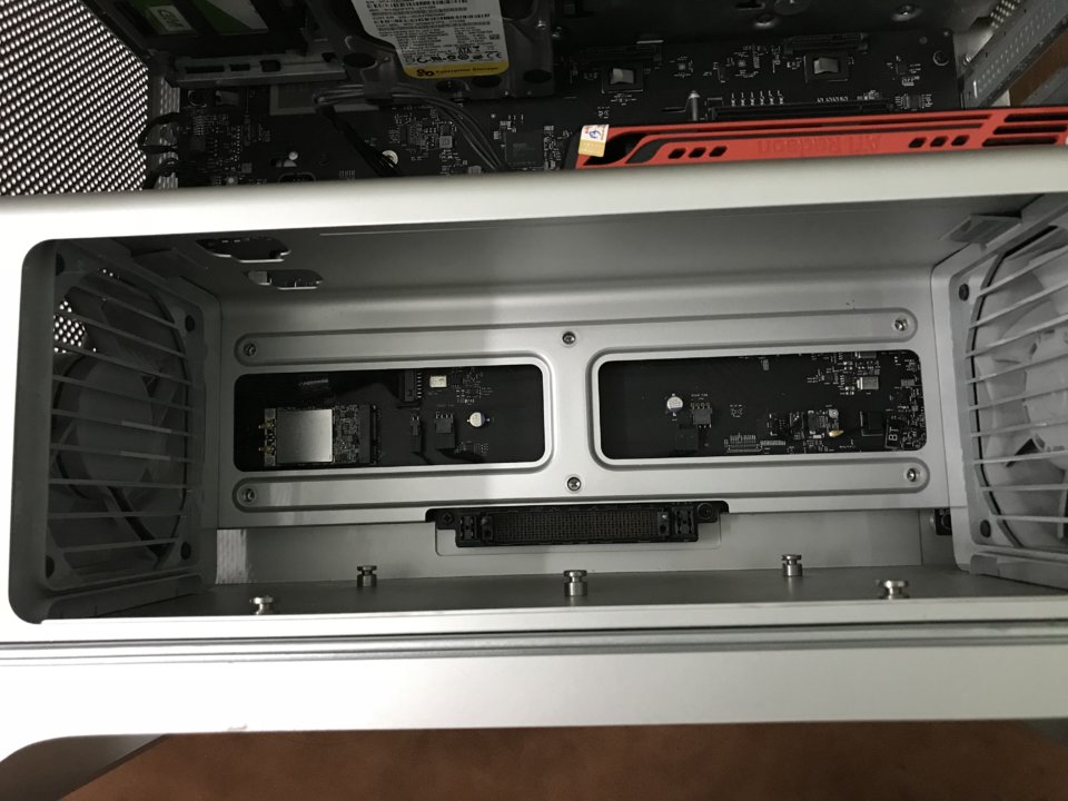

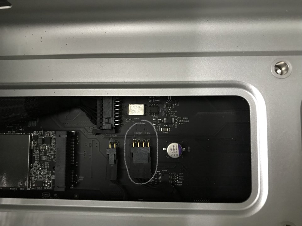

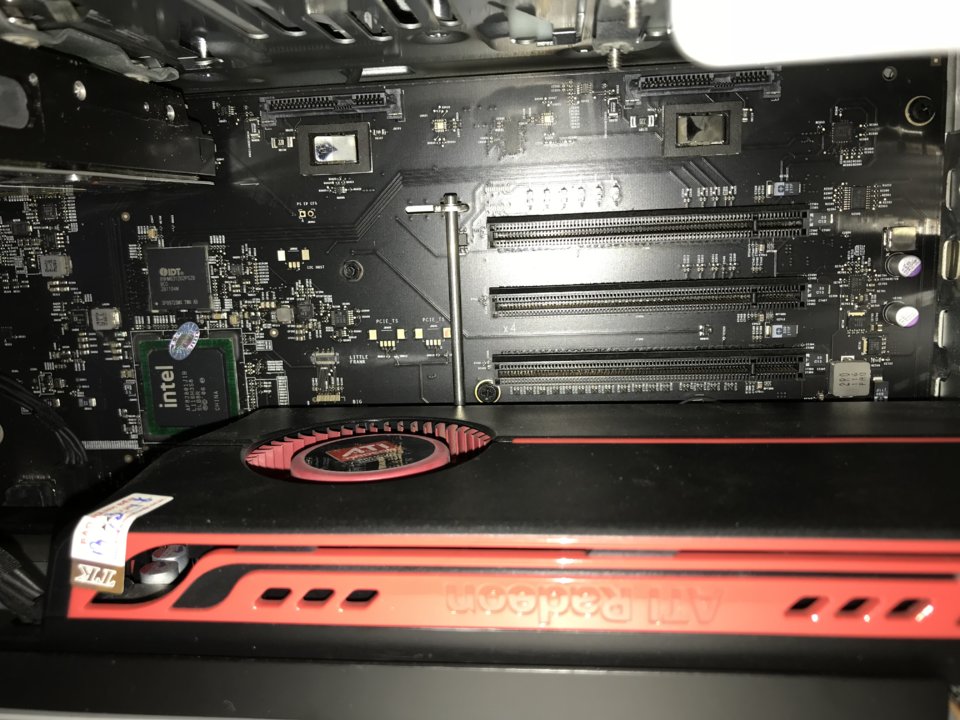

    Hôm nay nhờ anh TQV bọn e sang giao lưu với anh Giahuy chủ nhân 2 topic đang hot : Hi END Music server & Pure DSD Dac.
    Buổi giao lưu thật thú vị, đc chiêu đãi món Pure Dsd dac diy + Hiend music server và nhờ bác Giahuy e & bác Thanhnos vỡ ra nhiều điều về networking, Dìgital , đặc biệt theo bác Giahuy thì bác ý mới nghiên cứu PC hiend có 6 tháng gần đây!
    Bọn e cùng quan điểm về cấu hình cho Pc hiend là phải trên nền tảng linh kiện tốt, Pc đủ khoẻ và psu tốt thế nên ko ngạc nhiên khi Hiend mưsic server của bác Giahuy là con NEC sẻver. E Vác Macpro server đến bác Giahuy với hi vọng mod đc PSU hay cái j đó nhưng khi tháo ra bác Giahuy lắc đầu vì lk bên trong quá tốt, chán e về nhà tháo ra săm soi xem có gì ngịch ko? Hoá ra vẫn còn cái ngịch: vặt 2 cái quạt trong case, may quá đóng điện vẫn chạy ngon !
    Các bác xem nội thất e Mac server này quá xứng danh Apple, ko chỉ lk mà các chi tiết cơ khí rất tinh xảo, cám ơn bác Thanhnos đã giới thiệu bánh táo, cám ơn bác Giahuy vì những đóng góp cho cộng đồng! 48C3835B-9EA2-4E93-B7B4-47F0B9168814.jpeg AD3997AF-3F31-4A9C-BB70-06ACA456E6D4.jpeg F8A073F3-18B0-4A75-86A1-B97E1DFC2A2E.jpeg 47009614-91FD-4E16-A24B-43A5DE5027C6.jpeg 8066D850-53D7-46A8-9B7C-CEEBA9339456.jpeg
