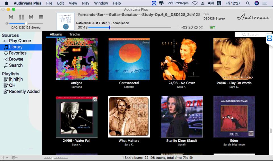

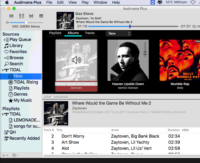

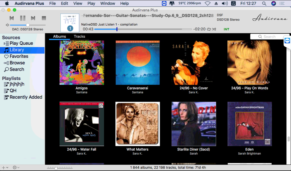

    Vì muốn nghe thẳng từ máy tính Mac sang network player = ngõ Rj45 (bác Thanhnos đề cập là nghe offline) do trình còi config mạng mãi không được e quay ra cài Windows vào Mac. Trong win e cài 2 soft: Elyrics (, Foobar nghe test A/B các soft ở Win 7 & iOS X 10.9.5 thì bảng sắp hạng theo tai trâu e như sau:
    1/ Audirvana Plus 3.1.4: 74Usd + 3 tháng Tidal. Hay hơn 2 e dưới 1 cách toàn diện, tiếng rộng rãi, sâu & harmonix đầy đủ (cái này ko biết do iOs hay soft?). Chơi đủ thể loại file từ Iso, Flac, DSF, Aiff, v.v
    2/ Elyrics: Miễn phí, của PS audio viết riêng để chạy cho win. Nếu ko biết 1/ thì e sẽ cho rằng nó là hay nhất khi stream cho Ps Audio PWD.
    3/ Foobar: khỏi kể các cụ cũng quá biết nó. Khả năng tuỳ biến vô địch và chơi file còn đa dạng hơn 1/
    E chỉ biết các soft chơi DLNA/Upnp trên máy tính còn thiếu cái nào các bác bổ sung hộ.
    Hôm nay chính thức quá nản e đành gắn cái router Linksys đời vua Hùng vào ht streaming của e.
    Mac ----> Router: dây LAN Dela C1a, 1m
    Router --->Network player Ps PWD : dây LAN Hiemdal 2m
    Modem --->Router: dây LAN Chị Na 30m
    Ngay trong MAC trước đây mạng khó chịu thế mà cắm phát tất cả thiết bị hiện ra ngay. E dùng đt cài Mconnect,8Playerlite (iphone), BubleUpnp, Audionet (android)stream thẳng Tidal vào Network player thì nghe thua stream từ Mac các bác ạ. Ngoài việc Audirvana tiếp cận file hires (24/96 MQA) của Tidal việc buffer vào Mac để xử lý là có ah.
    Nghe qua router vs với nghe trực tiếp từ PC cũng kém hơn chút xíu có lẽ do router của e cùi quá mà ko có LPS cho nó nữa. Tuy nhiên Giờ đã có thể dùng Minimserver hay Audirvana remote truy cập library gọi nhạc ra stream tới Network player.

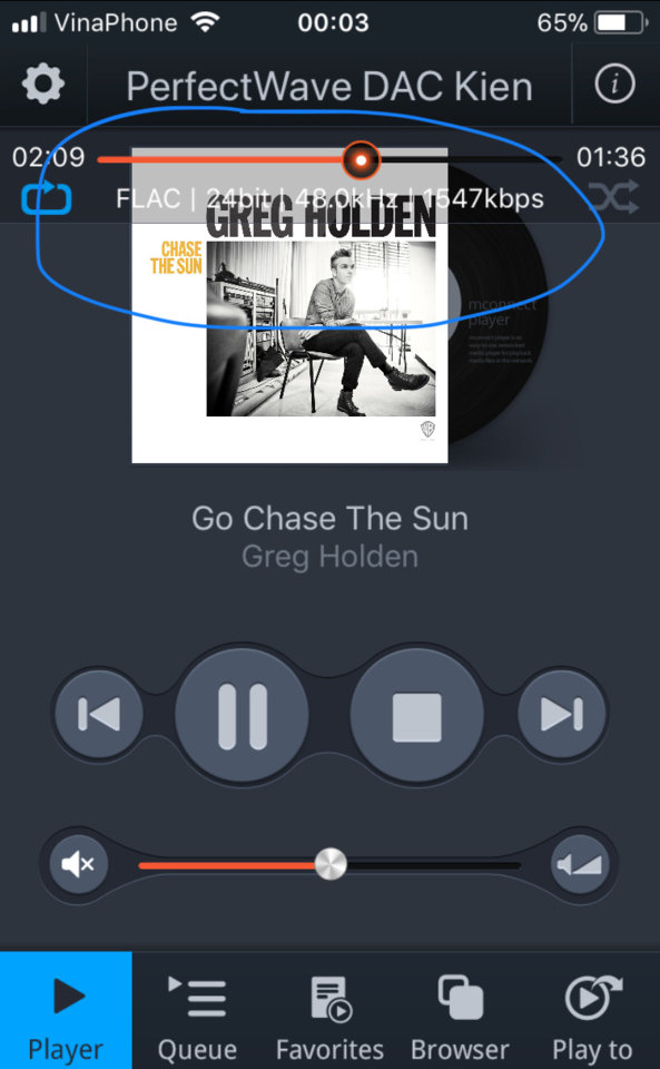

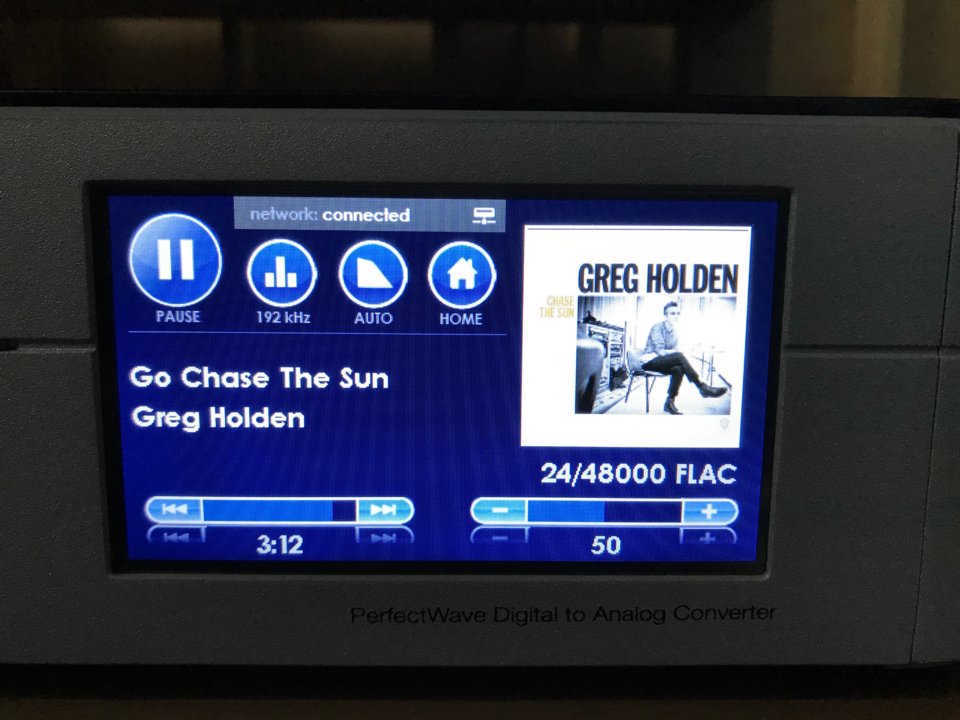

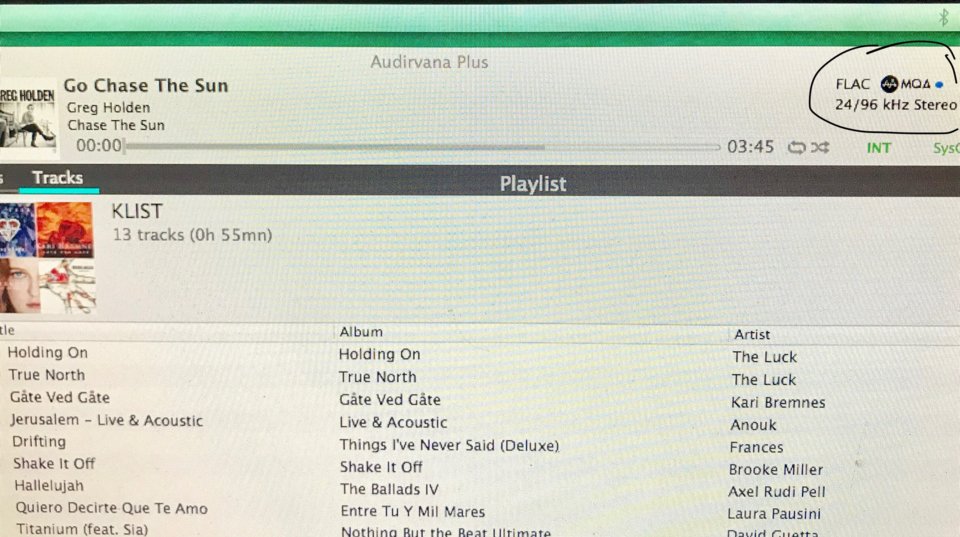

    IMG_1800.jpg Dùng thử các apps stream nhạc trên App store cho smartphone/tablet mới thấy bạn Apple đểu thật, trong Ipad air 16/44.1 Flac biến thành M4a (Mp3). Nhạc 24/96 hoá 16/44.1 (ipad) hoặc 16/48 (iphone 7) . Trong khi đó apps android ko bị hoặc chỉ bị 1 số album 24/96 xuống 16/44.1. Ngoài Tidal nếu dùng dv cloud như Gôgle driver, Dropbox (e mới thử 2 thằng này thôi) khi kéo nhạc về cũng bị apps nó down sample.
    Điều này lí giải tsao có bác bẩu Tidal /Qqbuz nghe như nhacuatui vì bitrate rất thấp (xem hình). Bác ý nói rất đúng & chắc chắn đang dùng đt để stream. Nếu stream = PC hay Mac sẽ khác hơn ah, ngoài ra còn tận dụng sức mạnh của PC để upsampling hay upconvert nếu thích.
    Còn ko muốn stream online đúng thực chất thì phải dùng app chuyên dùng của nhà sx network player hoặc mua app có phí thì mới tránh tình trạng bị ép duyên. Vd chơi Lumin xài app Lumin, Aurender đi với apps của nó v.v. Bởi vậy khi đi giao lưu lossless streaming các bác nhớ ktra gia chủ đang xài app gì kẻo file thì toàn hires nhưng bị app nó kéo xuống mp3 mà ko biết.

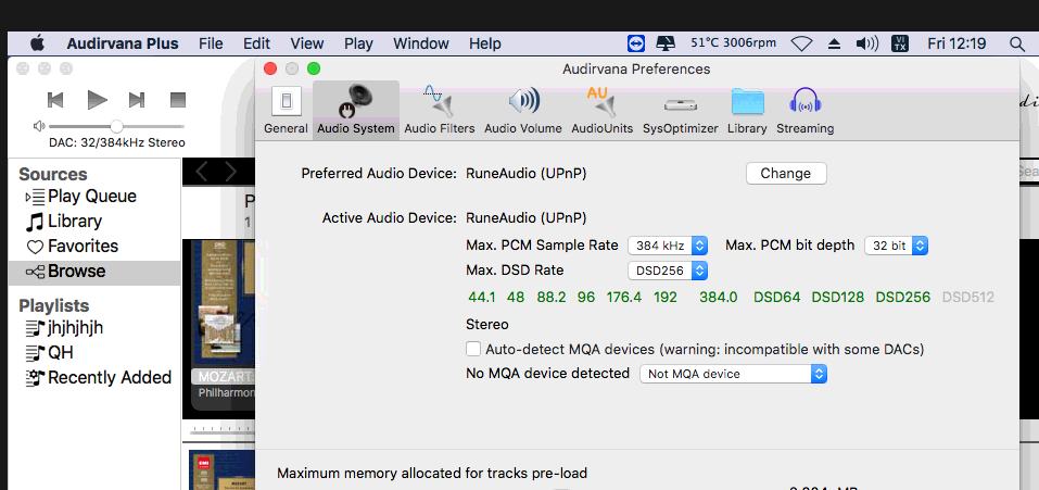

    Bác cho em cấu hình chi tiết đoạn này đi bác! Em cũng mới sắm được Pi3 và muốn cài Audivarna stream qua UpnP (Pi3 cài RUNEAUDIO và ebable UpnP).. cho resampling lên DSD 64, 128, 256
  21. Scorpio
    Scorpio Moderator
    2/12/05
    7.252
    3.339
    VNAV
    Bác cài Audivarna lên chưa.. cần bản từ 3.1x trở lên mới hỗ trợ UpnP
  22. duckim
    duckim Advanced Member
    12/12/08
    72
    39
    Cài rồi bác nhưng chỗ Audio Sýstem Settings thì tại Preferred Audio Device thì em chưa chọn được DAC ác ạ. Chắc em cấu hình Pi3 cài RUNEAUDIO và ebable UpnP chưa đúng bác ạ!
  23. Scorpio
    Scorpio Moderator
    2/12/05
    7.252
    3.339
    VNAV
    Bác check theo thứ tự nhé
    - Mac cài Audivarna và cũng có thể phát nhạc bình thường qua USB DAC
    - Chuyển USB DAC sang Pi
    - Pi cài Rune Audio và có thể phát nhạc bình thường qua USB DAC
    - Vào setting và enable UpnP, khởi động lại Pi ( restart)
    - Mac và Pi cắm dây mạng, chung switch
    - Setting phần Audio trong MAC sẽ nhận UpnP device
