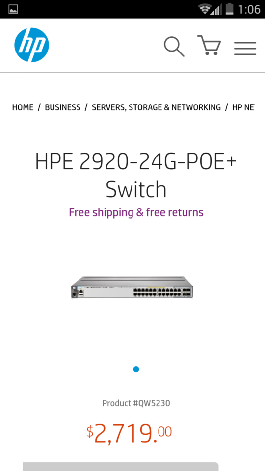

    Lúc bắt đầu chơi Bridge, e vào forum PsAudio thấy tụi khoai tây hay bàn đến switch của Hp (loại vỏ kim loại) mới dùng cho audio đc, sau đó search mấy model vỏ kim loại của Hp giá chóng mặt luôn, em quên luôn giờ bác nhắc lại mới nhớ:
    https://store.hp.com/us/en/pdp/hp-2920-24g-poe-switch-p-qw5230--1
    dokien likes this.
  22. dokien
    dokien Advanced Member
    1/6/06
    735
    157
    Hix đắt thía! Còn phải thêm mấy sợi LAN nữa... Thôi quay về chơi ko switch cho rẻ bác
