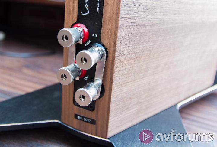

Những dòng loa đời cũ công suất nhỏ trước đây thường chỉ có lỗ cắm dây trần hoặc jack mỏ chim, nhấn cái nút nhựa sau loa rồi nhét vào là xong. Các loa đắt tiền sau này đa phần có thể dùng được đa dạng : bắp chuối (có loại răng cưa, ốc vặn good nhất và loại tự bung), càng cua, dây trực tiếp. Các jack này liên kết với dây loa bằng hàn hoặc siết ốc Theo tôi thì loại càng cua là loại hiệu quả nhất vì kết cấu chắc chắn, diện tích tiếp xúc với cọc loa, amply nhiều nhất nên truyền dẫn tín hiệu tốt hơn các loại khác, 1 số loại trên cọc loa có cái vòng đệm khi vặn siết vào sẽ ép giữ chặt càng cua mà không bị xoay theo (hình minh họa)
