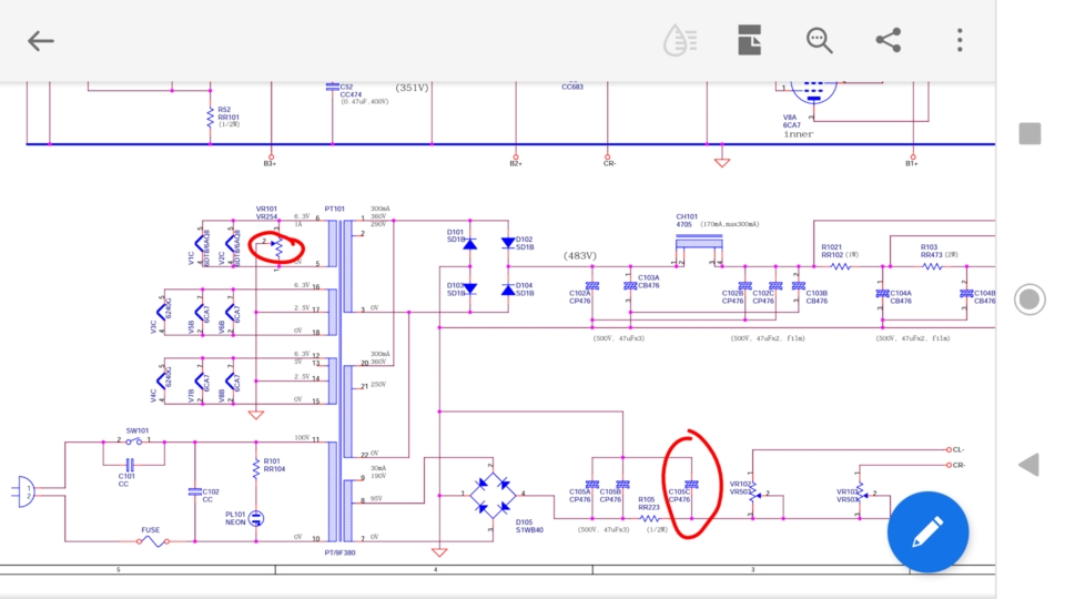

    Chào các bác, em mới tham gia và tự mò mẫm nên xin hỏi về mạch nguồn sau để điều chỉnh 1 chút ạ. Em có đánh dấu 2 khoanh đỏ và muốn tìm hiểu:
    - Biến trở trở chỉnh chỗ vòng khoanh nhỏ dùng để làm gì ạ? Em thấy nó có nối tắt 2 đầu ra 2.5V xuống chân ground.
    - Tụ 47uf ở chỗ khoanh tròn to em tăng thành 100uf được không ạ. Chả là hiện tại đang là tụ ba: 3x47uf, mà em muốn thay thì lại chỉ có tụ đôi 100+100uf. Không gian thì chật hẹp nên ko thể nhét 2 cái tụ 100 và 50 vào được. Các bác xem giúp nếu tăng lên có nguy hiểm gì không ạ, đây là nguồn bias cho bóng công suất
    Cám ơn các bác trước ạ

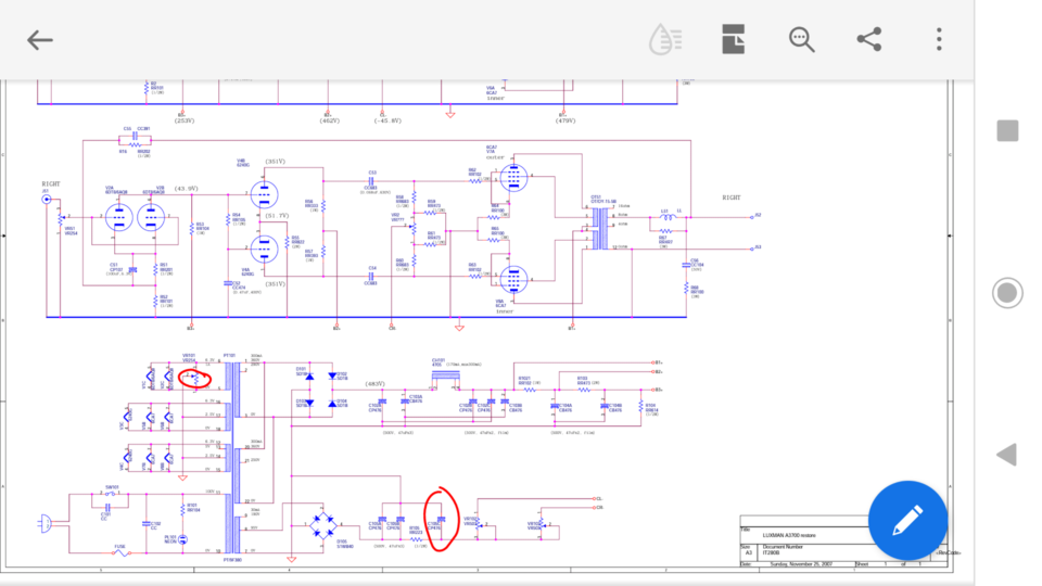

    Em up lại cái mạch cho rõ hơn 1 chút, capture từ màn hình điện thoại nhìn vẫn ổn mà up lên lại hơi mờ chút ạ.

    1. Nó là biến trở chỉnh nhiễu đốt tim, bác thích thì xài, hoặc bỏ thay bằng 2 con trở khoảng 47 ohm hay bỏ hết luôn cho 1 đầu xuống mass
    2. Là mạch fix bias tụ ko hư thì ko cần thay. Nếu muốn thay thì gắn chàng hãng, nghĩa là 100uf- trở - 100uf thoải mái ko sao cả

    1. Phần biến trở bác bảo là chỉnh nhiễu đốt tim thì em chỉnh ko thấy gì khác biệt, vậy em nên chính nó ở mức 2.5V cho khớp với 2 đầu cuộn biến áp ở dưới hay nên để thế nào ạ. Nhưng em vẫn thắc mắc là cuộn 2.5V mà bị nối đất như mạch thì nó phải nóng chứ nhỉ?
    2. Em mới kiếm được 2 cái tụ 100uf to uỵch, theo bác nếu thay ở mạch bias ko cần thì có thể thay vào 2 vị trí tụ 3x47uf ở trước hay sau choke được không ạ? Nếu thay 1 vị trí để trải nghiệm thì nên thay ở trước hay sau choke và với trị số là 2x100uf có sao không ạ?

    1. Nó là b áp cách ly thì 1 đầu nối mass ko sao.
    2 Thay ở sau choke được, nhớ thêm 1 trở khoảng 100k/2w song song với tụ sau choke
