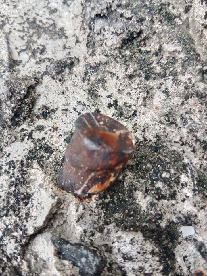

    Kiểm tra chất lượng cọc mass e hay đo điện thế giữa dây nóng (+) và dây mass nếu đạt từ 220v trở lên là ok.

  16. Kimsound
    Kimsound Advanced Member
    29/12/23
    133
    50
    Chúc mừng cụ, cọc tiếp đất mà đặt được độ sâu như vầy quá tốt luôn.
