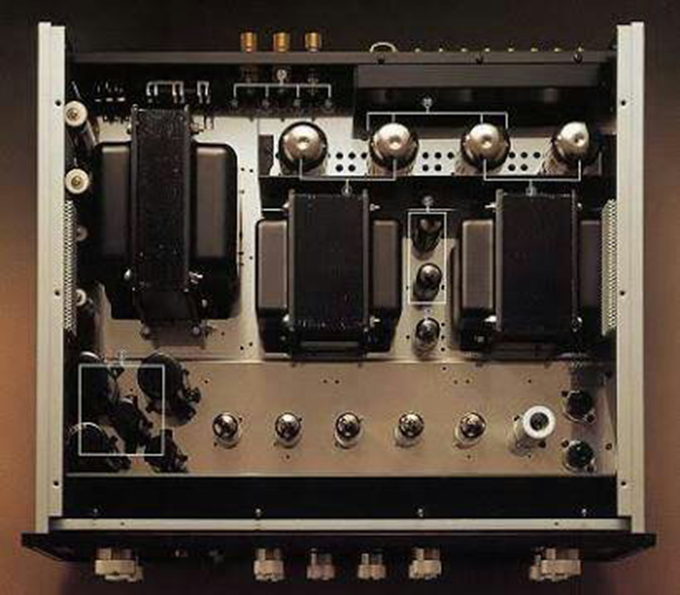

    Sansui AU-111G (Gold) là phiên bản sản xuất cực giới hạn và chỉ dành cho thị trường nội địa Nhật. Đây là một trong những "cổ vật" mà người chơi âm thanh luôn ao ước sở hữu. Năm 1965, mẫu ampli đèn tích hợp AU-111 ra đời, không chỉ trở thành huyền thoại, model này còn được xem là biểu tượng của thương hiệu Sansui cho đến tận ngày nay. 34 năm sau, Sansui đã bất ngờ thực hiện kế hoạch hoài cổ khi hồi sinh AU-111 phiên bản Vintage 1999 với số lượng giới hạn, và vài năm sau đó là phiên bản AU-111G (Gold) chỉ có 100 chiếc!

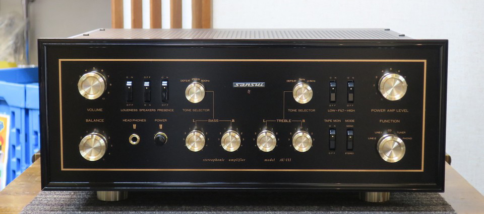

    Ngoại hình thiết kế vintage quyến rũ vẫn được giữ nguyên, Sansui AU-111 Gold càng hấp dẫn hơn với đường chỉ vàng xung quanh nổi bật, các chữ kéo lụa trên mặt máy cũng được chuyển từ màu trắng sang vàng, logo Sansui không thay đổi.
    Thông số kỹ thuật cặp biến áp xuất âm của AU-111G năm 1999 vẫn được duy trì và áp dụng như chiếc ampli cũ với loại SW (siêu rộng) có lõi kích thước lớn (đảm bảo mức công suất ra 50W ở 30Hz), mức suy hao tín hiệu (dưới 0,25dB), cùng dải tần siêu rộng (20Hz - 100kHz) và biên độ NFB (hồi tiếp âm) ở mức 25dB. Biến áp xuất âm này có cấu trúc cuộn dây phức tạp và được làm thủ công bởi các kỹ thuật viên lành nghề của Sansui. Đây được xem là bộ phận giá trị nhất của ampli Sansui AU-111, tạo nên chất âm rất tự nhiên và không nịnh tai, hay nhiễm màu "tubey".
    Để tìm đúng loại bóng đèn cho ra chất âm giống như trước đây, vào thời điểm đó, Sansui thử đi thử lại các loại bóng công suất 6L6 của tất cả các hãng sản xuất đèn trên thế giới. Cuối cùng, đèn 6L6 của hãng Svetlana (Nga) đã được chọn lựa. Sansui AU-111G vẫn dùng mạch push-pull hoạt động ở chế độ Class AB và phân cực đèn fix bias.
    Để có thể đáp ứng đủ mức tăng chu trình khuếch đại, mạch công suất của chiếc ampli này đã sử dụng 2 đèn 12BH7A và 1 6AQ8 vì nó có thể giúp công suất tức thời hoạt động bằng dòng điện lớn chuyển đến cấp thứ nhất, sau đó đảo pha và đạt được tỉ lệ nhiễu nền (S/N) ấn tượng, cho âm thanh đạt độ chi tiết cao, trung thực.
    Hệ thống tiền khuếch đại của AU-111G được thiết kế theo 4 bước với 3 bóng 12AX7 chạy theo mạch cathode follower. Tất cả được cấu thành từ bộ khuếch đại NF có thể khuếch đại hai bước và trở kháng thấp đầu ra thấp của bộ tiền khuếch đại cũng có thể được sử dụng độc lập.
    Sansui AU-111 còn được đánh giá cao ở phần phono preamp. Để có thể chơi những bản ghi âm analog, mạch equaliser của phono cũng được khuếch đại hai bước không hồi tiếp với 2 bóng 12AX7. Ngoài ra, ampli này sử dụng biến áp đầu vào loại A-603S tùy chọn dùng cho kim MC với jack cắm MT9P. Hệ thống đi dây điện trực tiếp bên trong máy đều được làm thủ công giống như chiếc ampli đời cổ.
    Biến áp nguồn của AU-111 có kích thước lớn và là loại đặc dụng do Sansui sản xuất theo đúng quy định được sử dụng của mạch điện, với mức cao áp 480V được thực hiện theo dòng điện áp kép, để cung cấp cho plate đèn công suất 6L6. Các mạch phụ bao gồm bộ lọc tần số thấp và cao của sơ đồ hồi tiếp CR, chẳng hạn phần điều khiển loudness, điều khiển presence nhằm giúp cải thiện độ sắc nét, lực của tiếng bass hoặc tapes monitor. Ampli có 6 đầu vào RCA mạ vàng, cọc đấu dây loa cũng được mạ vàng tương ứng với các trở kháng loa (6 ohm, 8 ohm và 16 ohm).
    Sansui AU-111G có công suất 45W/kênh, trọng lượng 26kg, chỉ sản xuất duy nhất 100 chiếc và gần như không còn có thể "săn" được trên các trang chuyên mua bán đồ vintage kể cả tại Nhật. Giá Sansui AU-111 bản thường hiện đã trên 5.000USD.

    lại đưa ra ảnh của con SANSUI AU-111 vintage??? Sao vậy ta

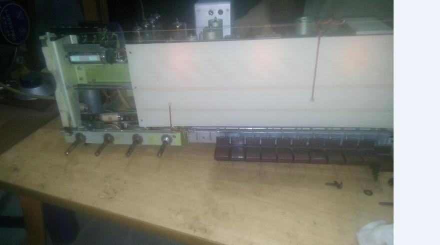

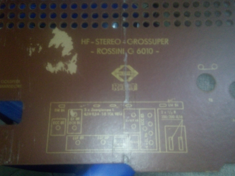

    Nhưng nếu nói là nghe hay trong điều kiện hiện tại, khi thị trg đã có nhiều Kit Power tube và các amply tube cổ khác nữa từ Mỹ, DDG cũ, Tây Đức cũ , Hà lan .... thì e rằng hơi quá, ví dụ hình sau: Grossini G6010:
    Các bác có thể Search trên mạng. Nó rất đẹp về trinh bày, đậm chất Đức :Trau chuốt cầu kỳ đẹp vẹn toàn ơ từng chi tiết, đầy thẩm mỹ công nghiệp mà khg kém vẻ lãng mãn cổ điển
    Cả khi ở trần, nó vẫn cân đối lạ thường. Tất nhiên công suất dù PP vẫn kém Sansuis 111 do bộ đèn EL85 còi quá so với 6L6.
    Kết cấu hệ bàn phím chuyển mạch nổ khẽ nhẹ mà dứt khoát, khg gây ra tiếc xúc xấu, có khó khăn khi dùng đường AUX do hệ Jack DIN nhưng nay giải quyết vấn đề dễ.

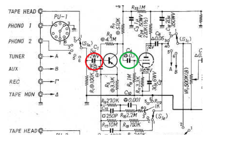

    Bác có thể xem lại tầng phono của Sansui, nó dùng Hybrit Solid và Tube gần như Sunsuis 500 và Sansuis 1000, đánh giá nó hay nghe chừng quá lời bác ạ:
    Với hệ số khuyếch đại tầng Phono trên 3000 ( lần ) lại phối hợp Tranzitor ( khg cao cấp ) sang Tube, sẽ thiệt khá nhiều về trở kháng, chưa kể tụ ghép ( vòng tròn màu xanh ) hơi bé so với qui ước trong tầng xuất Collector. Thêm vào đó, cửa vào của Phono khg ghép trực tiếp từ MM hay MC vào mạch, vẫn qua tụ ( vòng tròn màu đỏ ) nay đc xem là rất bình dân so với Visai FET hay Tube all ( Mạch tôi đề cập là 111 trơn bác ạ, có thể nó khác 111G ).
    Ngoài ra, còn 2 vị trí tụ nối tầng thừa trên đường đi của tín hiệu, nếu bỏ đi sẽ rất tốt cho toàn máy.
    Tôi đã và đang tác động máy tương tự và tiếng đc cải thiện rất nhiều. Đặc biệt nếu chuyển Fixed bias qua Auto B cho tầng công suất, âm thanh đc nâng lên khá nhiều về độ bóc tách các nhạc cụ ( có thể điểm này cần 1 test tập thể sẽ khách quan hơn ).

    Tôi rất tâm đắc với nhận định của bác về OPT trg amply cổ, nó được gia công rất kỹ và thg hội tụ chất lg vật liệu cao nhất cho dân sự lúc đương thời. Thường các OPT này cần xử lý lại để bảo đảm sư dụng lâu dài do thời gian lưu kho, tích ẩm, chịu đưng dòng DC trc đây...
    Hâm mộ nhât là tầng Phono và Tape dùng tube trong họ amply tube cổ, họ làm rất tốt và tôi luôn có xu hướng tận dụng lại mạch này, thiết kế lại để chúng thành ghép DC ( Khg có tụ ). Khi đó các mạch phụ trợ từ nguồn lên sẽ thay đổi rất nhiều, bù lại dải tần rất rộng, sẵn sàng cho âm thanh tốt từ các MM, MC kiểu mới sản xuát từ China.
