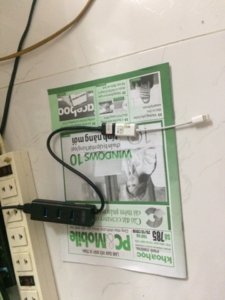

    Mình đang dùng cái này nè nghe cũng ok lắm

    Mình dùng iphone 5 ,từ cổng lightning đầu dẹp,qua hub usb>ampli(trong hình trên),âm thanh rất ấm và chi tiết,không dùng cổng tai nghe nha các bác! Chúc các bác trãi nghiệm thành công, năm mới vui vẽ!

    Mình dốt công nghệ nên hỏi thêm bác là từ cái cổng usb đó nó vào amply thế nào ạ
  18. chautranthanh
    chautranthanh Advanced Member
    22/2/18
    677
    421
    Từ iPhone, cổng lightning dẹp bác mua thêm cục chuyển lightning ra usb, sau đó kết nối với hub usb hiệu unitek , từ hub vào ngõ usb của ampli bằng dây usb đầu a và b, thân!
