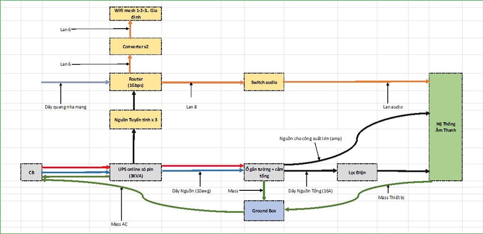

    Hôm nay em chia sẻ về chủ đề nhạc số stream của hệ thống nhà em - không rõ đến giờ đây còn là 1 chủ đề nhiều tranh luận không.
    Hệ thống nhà em:
    1. Đường quang nhà mạng nối vào converter nhà mạng - em phải mua riêng ( nguồn linear 12v).
    2. Từ thiết bị trên kết nối lan với Router MikroTik 5009 ( nguồn linear 24v) - từ router này em nối 2 đường lan: 1 cho Audio và 1 cho Gia đình.
    3. Ngược với các Bác một chút em sử dụng Converter quang "out" ( nguồn linear 5v) kết nối với switch gia đình ( tích hợp converter quang để "in"). Từ switch này em chia cho wifi mesh và hệ thống mạng gia đình. Việc này em hiểu gọi là "cách ly quang".
    4. Từ Router 5009 đường lan còn lại em nối trực tiếp đến audio qua thiết vị Switch ( có tích hợp chuyển quang) với tên gọi Sweet 2 - của Mlab audio cũng là 1 thương hiệu Việt.
    - Sweet 2 là một switch audio có tích hợp converter quang - 2 nguồn tuyến tính và 2 tầng clock.
    5. Từ sweet2 em dùng dây Lan audio cắm vào thiết bị phát nhạc là Lumin rồi đến DAC bằng usb heimdal 2.
    6. DAC em sử dụng upsample theo máy để đạt được thêm chi tiết và độ động.
    Quá trình thực hiện của em mất khá nhiều thời gian vì em luôn giữ nguyên tắc không nâng cấp hay thay 2 thiết bị một lúc và mỗi thiết bị cách nhau ít nhất một tuần.
    Và đúng là thú chơi mỗi thiết bị đều mang đến hiệu quả nhất định từ ít đến nhiều - cũng có thiết bị mà tai em hoàn toàn không thấy khác biệt ( nhưng đôi khi cứ theo lý thuyết mà làm biết đâu nó tối ưu cái khác). Kết quả tổng thế có thể nói âm thanh đạt được độ chi tiết, sân khấu rộng, sống động vượt kỳ vọng ( với tai em).
    Nguyên lý cơ bản thế này dây lan dẫn điện - dây quang không dẫn điện nên làm mọi cách để cách ly nhiễu điện của thiết bị mạng đến hệ thống ( đặc biệt thiết bị nào phát wifi), router không phát wifi. Những thiết bị nào không cách ly được thì chuyển sang nguồn tuyến tính. Ngoài ra relock từ router, switch đến hệ thống nhạc số giảm nhiễu jilter tối đa. Hệ thống nhà em phát real time nên có lẽ phải bày vẽ vậy, Bác nào chơi Aurender hay dCS có nhiều ý kiến không cần chỉ cần có mạng là được.

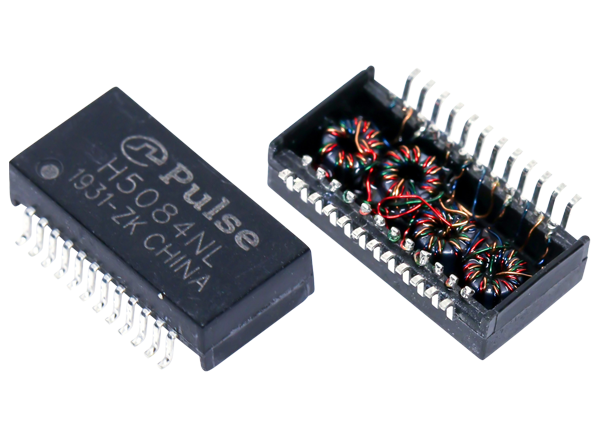

    Về việc cách ly nhiễu trong mạng LAN:
    Ai nói với bạn rằng dây LAN không có cách ly nhiễu? Trong thực tế, mọi switch mạng đều được trang bị cơ chế cách ly nhiễu điện thông qua biến áp cách ly (isolation transformer) trong các cổng kết nối. Việc này giúp ngăn chặn các tín hiệu nhiễu từ các thiết bị mạng và đảm bảo rằng tín hiệu không bị ảnh hưởng do nhiễu điện từ các nguồn bên ngoài.
    Ngoài ra, việc sử dụng cáp quang (Optical Fiber) chỉ thực sự cần thiết khi phải truyền tải tín hiệu ở khoảng cách rất xa, từ vài chục mét đến vài trăm mét. Việc cho rằng dây LAN có thể gây suy hao tín hiệu khi chỉ truyền dẫn trong phạm vi 3-5 mét trong phòng là một quan điểm không có cơ sở thực tế. Cáp Ethernet có thể truyền tín hiệu ổn định và không có vấn đề suy hao đáng kể ở khoảng cách ngắn này. Việc lo ngại về suy hao tín hiệu trong khoảng cách này thực sự là một sự hiểu nhầm.
    Về chuyển quang (Optical Transceiver):
    Cũng cần phải lưu ý rằng, việc sử dụng chuyển quang không phải lúc nào cũng mang lại lợi ích rõ ràng. Chất lượng linh kiện của bộ chuyển quang rất quan trọng, và nếu sử dụng linh kiện giá rẻ hoặc không đạt chuẩn, thì nhiễu và suy hao tín hiệu có thể xảy ra. Cần xem xét dây nhảy quang, tiếp điểm quang và các yếu tố khác trong hệ thống quang học. Liệu chúng có được đảm bảo là trong suốt và hoàn hảo trong suốt thời gian sử dụng hay không? Việc thêm vào các linh kiện như laser có thể dễ dàng gây ra nhiễu điện vào mạch, điều này có thể làm giảm chất lượng âm thanh và gây phiền hà cho hệ thống.
    Khi nói đến upsampling trong hệ thống âm thanh, mục đích không phải là tạo ra chi tiết và độ động cao hơn, và nếu bạn hiểu như vậy, có thể bạn đang chưa nắm rõ bản chất của quá trình này. Upsampling không phải là phương pháp để tăng độ chi tiết hay độ động của tín hiệu. Thực tế, upsampling là một kỹ thuật được sử dụng chủ yếu để giảm thiểu nhiễu tần số cao (high-frequency noise) và để làm mịn tín hiệu số khi chuyển từ dạng số sang dạng tương tự, đồng thời giúp giảm thiểu hiện tượng aliasing (nhiễu sóng gợn).
    Mặc dù upsampling có thể giúp cải thiện một số vấn đề liên quan đến nhiễu cao tần, nhưng không phải lúc nào nó cũng mang lại hiệu quả tuyệt đối. Nếu không thực hiện đúng cách, việc upsampling có thể dẫn đến các vấn đề phụ như tăng độ trễ hoặc tạo ra tín hiệu không chính xác, làm ảnh hưởng đến chất lượng âm thanh.
    Nhìn trên page, thì sản phẩm DIY này sử dụng 2 bo mạch switch có sẵn, có thể là của các thương hiệu như D-Link, Netgear giá rẻ 4 port… Các bo mạch này đã được tích hợp sẵn clock công nghiệp, nhưng việc thêm vào 2 tầng clock không thực sự mang lại sự cải thiện đáng kể về chất lượng âm thanh mà chỉ cố phức tạp hóa vấn đề.
    Giao thức truyền tin (Transmission Protocol) quan trọng nhất trong việc truyền tải âm thanh qua mạng là TCP/IP hoặc các giao thức mạng khác. Điều cốt yếu là phải đảm bảo độ chính xác của dữ liệu trong quá trình truyền tải. Nếu tín hiệu đã được truyền tải đúng đắn qua mạng LAN, việc re-clock tín hiệu ở cấp độ router hay switch có thể không mang lại sự thay đổi rõ rệt nào đối với chất lượng âm thanh cuối cùng.
    Về Re-clock tại DAC: Các DAC hiện đại hầu như đều được trang bị khả năng re-clock tín hiệu đầu vào để loại bỏ nhiễuđồng bộ hóa lại tín hiệu số trước khi chuyển sang tín hiệu tương tự. Chính vì vậy, việc thực hiện re-clock trước đó tại router hay switch trở nên thừa thãi, vì DAC đã thực hiện công đoạn này một cách hiệu quả hơn.
    Ngoài ra, các chuẩn truyền tín hiệu như AES/EBU, I2S, Word Clock, USB 2.0MADI đều có giao thức riêng để truyền tín hiệu dữ liệutín hiệu đồng hồ độc lập với nhau. Điều này giúp đảm bảo tính chính xác và đồng bộ trong việc truyền tải tín hiệu số từ nguồn đến DAC mà không cần phải can thiệp vào tín hiệu qua các bước trung gian như re-clockrouter hay switch.
    Tóm lại: Nên hiểu trên căn cứ khoa học rõ ràng & tuyệt đối đừng suy diễn. Rất dễ bị hiệu ứng GIẢ DƯỢC trong Audio.

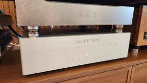

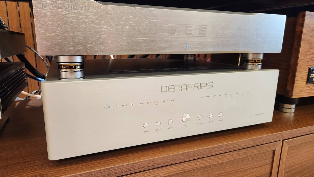

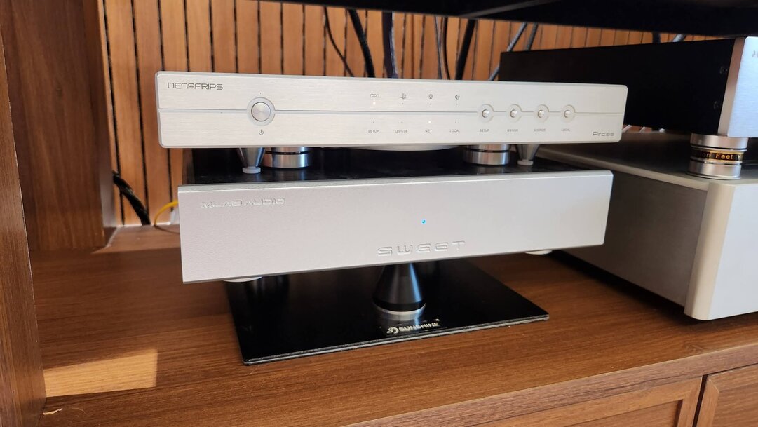

    Xin cập nhật thêm nâng cấp về hệ nhạc stream của em:
    1. Giữa switch sweet 2 và music streamer em thêm 1 thiết bị Bee - purenet của Mlab được giới thiệu để xử lý 1 tầng nữa cho tín hiệu mạng trước khi vào music stream.
    Hiệu quả: độ chi tiết và độ động được giữ lại không ảnh hưởng. Âm hình và độ liền lạc ( mượt mà ) tăng rất nhiều - đặc điểm mà cd thường mang lại.

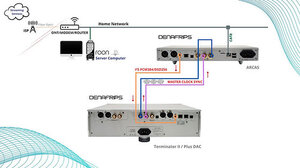

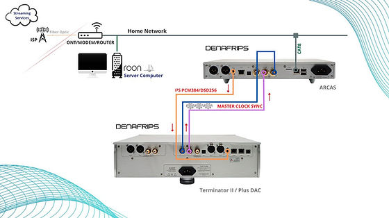

    2. Thay đổi từ Lumin U2 mini sang Denafrips Acars ( stream có tích hợp ddc bên trong ) - xuất I2S và đồng bộ clock với DAC.
    Đây là một bước tiến mới của nguồn phát - có thể do sự đồng bộ trong cùng hãng nên Stream mới cho âm thanh hay hơn rất nhiều.

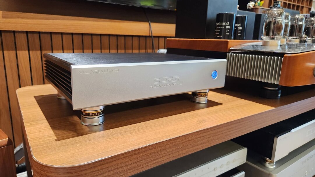

    3. Em dùng thêm một máy tính roon core bên Mlab để chạy roon ( dùng roon rock) - hiện em không dùng DSP mà sử dụng filter riêng của DAC (FPGA).
    4. Toàn bộ dây Lan em thay bằng dây của HNE
