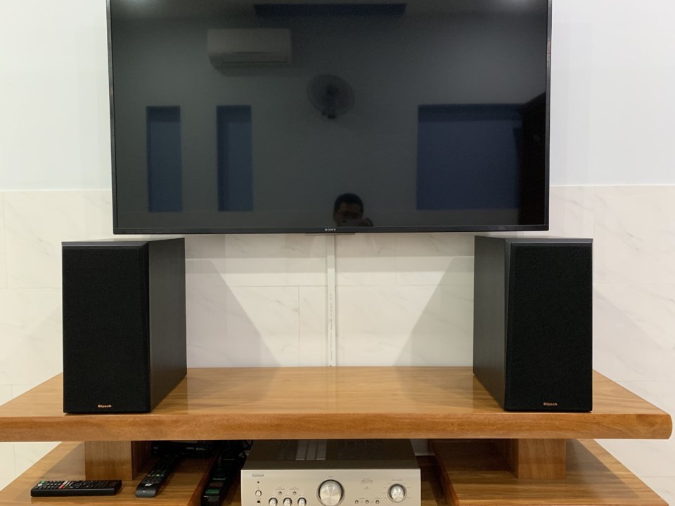

    Em mới xây dựng bộ dàn cỏ úa như này:
    - NAS Synology 4T dùng làm media server.
    - Wifi Linksys.
    - Tivi Sony Bravia.
    - Amp Denon PMA-800NE có DAC.
    - Loa Klipsch RP-600M.
    Dùng Wifi truyền tín hiệu không dây đến Tivi, Tivi kết nối Optical xuống Amp giải mã rồi ra loa. Xem youtube và nghe lossless bằng Kodi theo tai trâu em thì thấy vừa, chưa được xuất sắc nhưng được cái tiện lợi. Mong các bác góp ý thêm ạ.

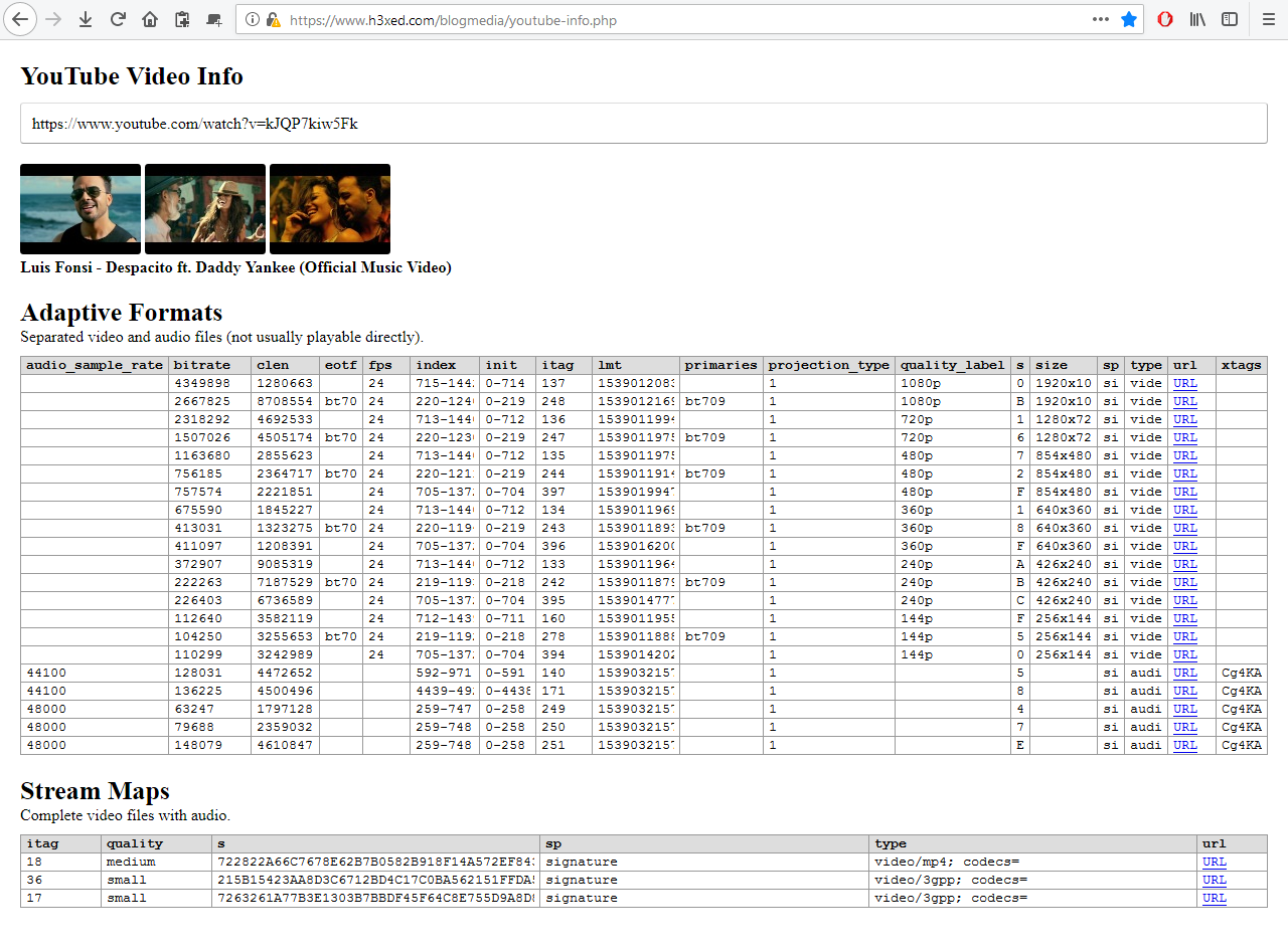

    Em down thử bằng 3 cách để so sánh. Down từ link bên dưới:
    CheckYoutube info bằng https://www.h3xed.com/blogmedia/youtube-info.php
    1. Soft 3D Youtube Downloader:
    2. Down từ web genyt.net:
    3. Down từ web y2mate.com:
    Nhận xét:
    - File download từ genyt.net và y2mate.com kết quả checksum giống hệt nhau.
    - So sánh spectrum giữa genyt.net / y2mate.com và 3D Youtube Downloader:
    genyt.net / y2mate.com:
    Em tạm kết luận:
    - Spectrum file lấy từ genyt.net / y2mate.com có vẻ đẹp hơn 3D Youtube Downloader. So sánh trên PC với loa và sound card cùi em không nghe ra khác biệt.
    - Có vẻ như file lấy từ genyt.net / y2mate.com gần với nguyên gốc.
    - File lấy từ 3D Youtube Downloader có vẻ như được encode lại bằng FFmpeg.
