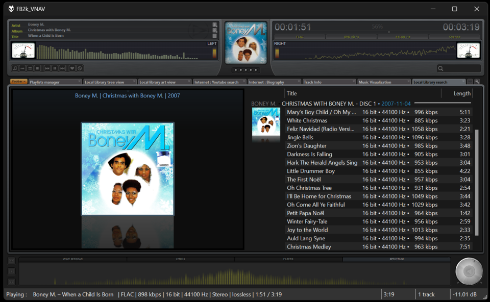

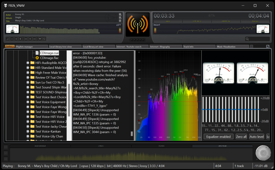

    Chào anh em 4rum,
    [Foorbar2000 v.20 hỗ trợ Youtube]
    https://www.fshare.vn/file/8E3X6QZGY7TA?token=1700512883
    Nhân dịp sắp sinh nhật VNAV và 1 vài component (sau đâu gọi là plugin) có cập nhật, mang tới mới mẻ cho phần mềm phát nhạc Foobar2000. Mình cóp nhặt vài plugin đã được các cao thủ phát triển và được chia sẻ trên Internet về Foobar2000, đặng làm 1 bản foobar2000 chủ yếu hỗ trợ nghe Youtube (tạm gọi là bản FB2kVNAV_20Nov23), ngõ hầu chia sẻ lại cho các anh em yêu nhạc, nhất là các thành viên VNAV .

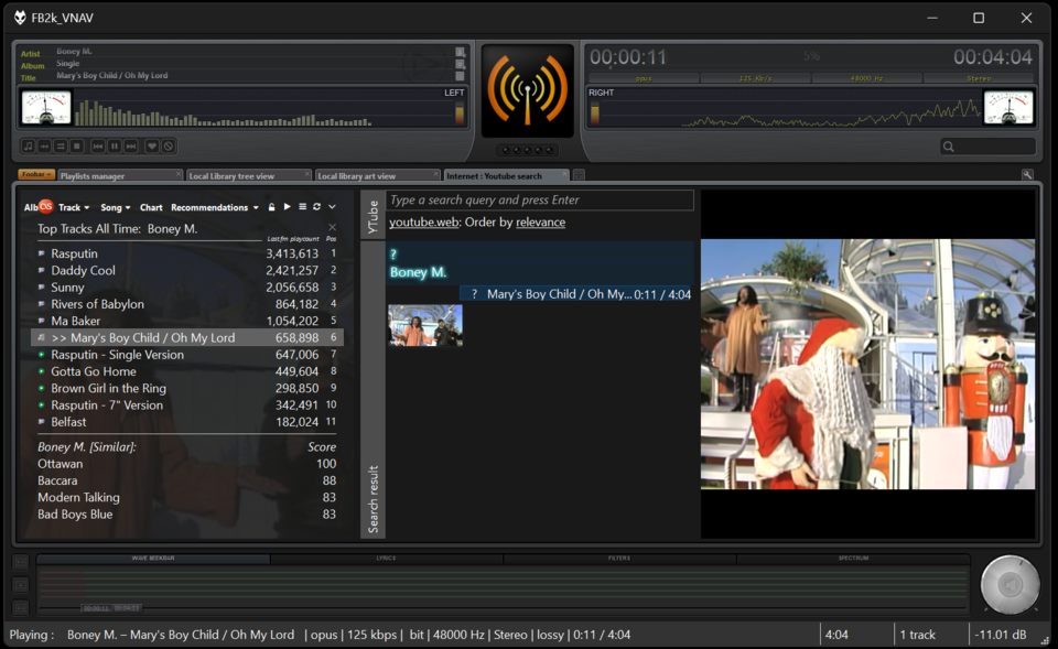

    1. Bản FB2kVNAV_20Nov23 này mần được gì:
    • "Chơi" Youtube : Search, load URL hay channel Youtube có sẵn. Rõ là nghe Youtube thì cần nhìn mới thú vị, mới đáng. Youtube stream qua Foobar2000 nên có âm hưởng cũng khác. Đương nhiên, các chức năng truyền thống như quản lý thư viện nhạc (metatag), phát nhạc thì vẫn có theo foobar2000 core.
    • "Nhìn/bày" đơn giản, cố gắng sạch gọn nhưng chưa tối giản lắm (KIS, less is more) : Không hỗ trợ skin và hiệu ứng hình ảnh để tối ưu bộ nhớ.
    2. Có điều gì đặc biệt về phiên bản FB2kVNAV_20Nov23:
    2.1 Các cập nhật quan trọng gần nhất từ nhà foobar2000:
    • Plugin [Youtube Source] (foo_youtube @3dyd <fy@3dyd.com>) : Hỗ trợ xem youtube (xem thêm https://fy.3dyd.com), update ngày 27/10/23 download tại https://www.foobar2000.org/components/view/foo_youtube.
    • Plugin [Lyric Show Panel 3] (foo_uie_lyrics3 @ The vern) : Lấy lời bài hát từ Internet chính xác và kết quả cao hơn, vừa update ngày 18/11/2023 (xem thêm https://github.com/tripod31/foo_lyricsource), download tại https://www.foobar2000.org/components/view/foo_uie_lyrics3. Đặc biệt khi kết hợp với foo_multisource plugin sẽ cho thêm nhiều kết quả tin cậy hơn.
    • Plugin [Columns UI] (foo_ui_columns @musicmusic): Hỗ trợ tùy chỉnh xếp các panel layout UI/UX của foobar2000 qua lớp Layout, dark mod màu sắc font chữ, filter vài kiểu, update 30/09/2023. Đây có lẽ là plugin rất quyền lực trong nhóm UI/UX. download tại https://www.foobar2000.org/components/view/foo_ui_columns.
    • Core Foobar2000 (@ Peter Pawlowski và contributors) : Core được team Peter Pawlowski cho lên đời 2.0 (update 6/4/2023) thẳng từ version 1.6.17. Ngoài việc hỗ trợ dark mod theo os và các thể loại nhạc TAK, APE, AC3, DTS; update Monkey's Audio 10.09, WavPack 5.6.0, FFmpeg 6.0; . . . Hy vọng bản mới này sẽ có nhiều cập nhật đáng giá trong core xử lý khi tận dụng hiệu quả khả năng xử lý floating point ngày càng cao của kiến trúc x86 CPU (như Intel, AMD). download tại https://www.foobar2000.org. và
    2.2: 1 số plugin cũ nhưng còn hợp trend:
    3. Dùng FB2kVNAV_20Nov23 thế nào:
    "Chơi" nhạc trên kiến trúc x86 thì có rất nhiều phần mềm, nhưng foobar2000 vẫn không bị quên bên lề vì khả năng "mở" (như file manger TotalCommander), chính vì vậy mà hoa lá cành rợp trời theo quan điểm riêng.

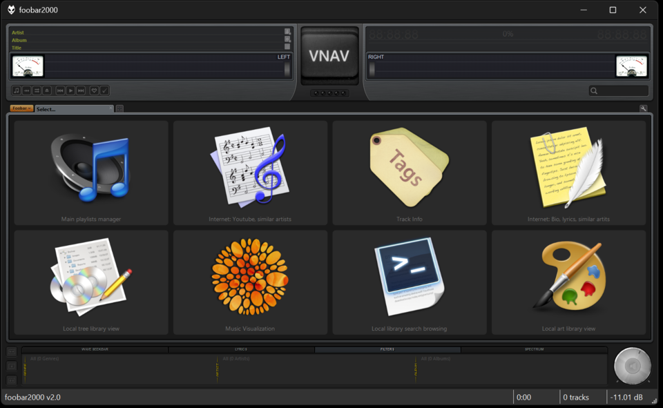

    Với FB2kVNAV_20Nov23, cơ bản sẽ có 3 khu vực:
    • Khu [Control panel] : Chọn nhạc, search youtube, xem thông tin và lời bát hát, tiểu sử nghệ sĩ, video youtube.
    • Khu [Song list] : Danh sách các bài hát (bao gồm danh sách search youtube).
    • Khu trên cùng [Menu, toobar] và dưới cùng [Status Bar]: Theo truyền thống của Windows là Menu, các nút điều khiển play nhạc cho trực quan.
    Nói thêm 1 chút về khu [Control Panel] (từ trái sang): Đây là hệ thống các panel chức năng xếp theo tab lớp. Đa phần có thể right click ngay trên panel để truy cập thêm chức năng qua hệ thống context menu.
    • File Explorer: Truy cập file trực quan theo cây thư mục. Click là play ngay, chuông reo là bắn.
    • Library : Thư viện nhạc. Phải add thư mục nhạc trước theo menu/Library/Configura. Sau khi thêm, foobar2000 sẽ quản lý file nhạc theo tag. Có nhiều option view, filter.
    • Video & Youtube: Search bài hát trên youtube (user phải nhập thông tin cần tìm). nếu có kết quả, foobar2000 sẽ trả về list bài hát bên phần [Song list]. Click bài hát -> nhạc sẽ phát và video được hiển thị trong panel [Video & Youtube]. Khi này, double click trên video sẽ mở full màn hình. Nếu có forward thì cần syn lại hình với tiếng (right click trên video rồi chọn syn).
    • Bio artist: Foobar2000 tự tìm bio ca sỹ đang biểu diễn và nếu tìm được thì hiển thị ngay dưới panel.
    • Lyric: Foobar2000 tự tìm lời bát hát đang phát và nếu tìm được thì hiển thị ngay dưới panel.
    • Detail : Audiophiler quan tâm hơn về các thông tin chi tiết của bái hát thì xem thêm phần này. Đơn giản là foobar2000 lấy các tag thông tin có sẵn này trong bài hát đang phát.
    • VU & EQ: Có mấy cái VU theo nhiều trường phái, giả lập VU các thương hiệu. Nhạc nào cũng quẩy (trừ DSD trong 1 số trường hợp). Right click thêm nhiều option. Ngoài ra, quí dzị có thể tuning EQ bài hát (kể cả nhạc từ Youtube).
    Lưu ý:
    1. Foobar2000 và các plugin thuộc bản quyền của các nhà phát triển tương ứng, anh em download và dùng và tự chịu rủi ro (nếu có) dù mình đã quét virus. Mình không add thêm các plugin tương tác hệ thống (ví dụ: Deskband Controls; UPnP/DLNA Renderer, Server, Control Point; Beefweb Remote Control hay foobarCon . . . vì các plugin này có thể đòi quyền truy cập nhất định vào hệ thống); không cài ASIO; không cấu hình Output cho DAC cụ thể nào.
    2. Độ nhật, anh em nhớ truy cập menu/help hay khu plugin [trong menu/file/Preferences -> chọn mục Components, click [Get updates]] để xem có bản update phần mềm nào không, nhất là món Youtube rất đỏng đảnh.
    3. Youtube : Có thể truy cập qua toolbar qua 3 cách [seach trực tiếp], [load URL], [load channel]. Kết quả trả về qua cách seacrh trực tiếp có thể có giới hạn số kết quả. Plugin này dùng 2 cách search chính [mò mẫm trên web như cách ta dùng trên browser- youtube.web] và qua các nhà cung cấp dịch vụ API. Các option này có thể cấu hình bằng cách click vào link ngay dưới field search trong panel [Video & Youtube]. Search từa lưa được, không nhạy cảm (case insensitive).
    4. Hỗ trợ hầu hết các codec losslesw/lossy compression thông dụng, non-compression DSD (qua plugin). tuy nhiên nếu DAC không hỗ trợ DSD, có thể xem xét cài thêm plugin [DSP Processor] từ https://sourceforge.net/projects/sacddecoder/files/foo_input_sacd/.
    5. Nên dùng FB2kVNAV_20Nov23 ở chế độ full màn hình.
    6. FB2kVNAV_20Nov23 dùng system proxy, được thử trên máy MS WIndows 11, CPU AMD Ryzen 7, Dark mod, Microsoft Defender bật, không VPN.

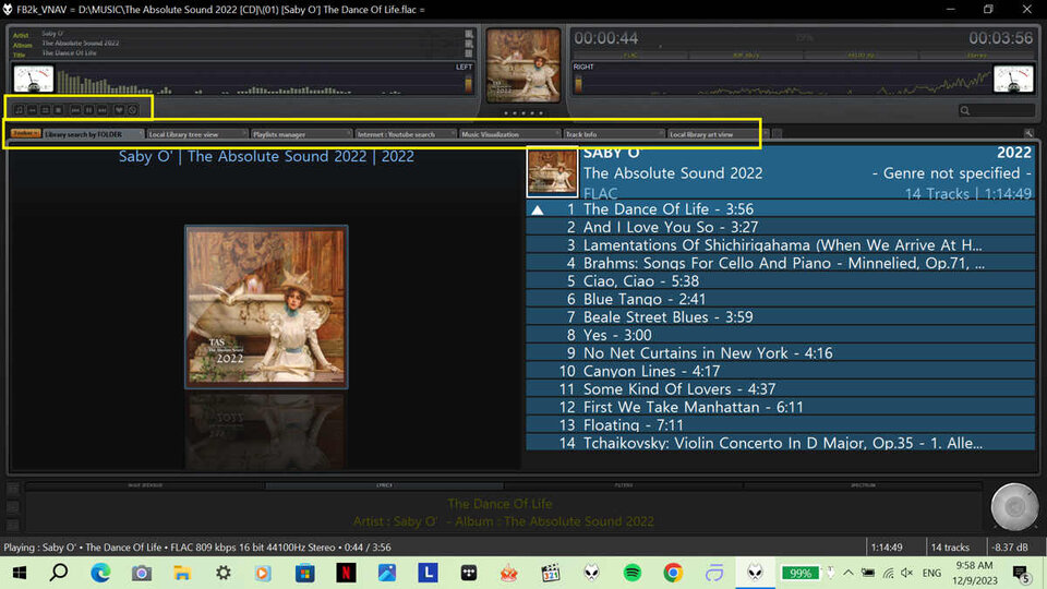

    Chào anh em VNAV,
    [bản Fb2k_VNAV 2.0 đã có tại đây https://www.fshare.vn/file/565Y3BYPEJ88]
    Sau bản dựng Fb2k_VNAV 1.0 từ các vật liệu cơ bản trên khung nhà tiền chế của foobar2000 (sau đây gọi là fb2k), các bác có hưởng ứng và cũng nhiều thắc mắc, kể cả gợi ý thực tế nên mình có thiển ý dựng bản 2.0 (Fb2k_VNAV 2.0). nay cũng có vóc hình nên trình làng cho kịp 08/12.
    A.Ưu điểm của fb2k:
    • Đã được kiểm chứng trong giới computer audio về khả năng phát quản lý nhạc, core và các plugin vẫn được phát triển.​
    • Tùy chỉnh giao diện, xử lý audio : Gắn thêm phụ kiện theo nhu cầu, core xử lý audio dBpoweramp đã có chỗ đứng nhất định trong giới sành nhạc số. Có lẽ, đây chính là thế mạnh chính của fb2k, vì (1) giao diện: so với (musicbee, winamp, aimp . . .) cũng cho tùy chỉnh skin nhưng lại giới hạn ở 1 vài khả năng built-in và (2) phát nhạt: có vô số các chương trình phát nhạc trên PC và hỗ trợ control qua di động tiện dụng, màu âm rất đa dạng. Tuy nhiên, khả năng thay skin của các phần mềm khác (có lẽ) chỉ như thay áo - tức tính năng ít tùy biến. Ngược lại, fb2k cho thay đổi chức năng kèm theo các kiểu skin do chính người dùng tự tạo, dẫn đến khả năng sáng tạo gần như không giới hạn.​
    • Sử dụng nền tảng X86: PC dùng X86 ngày càng rẻ và mạnh (như NUC Intel), các driver theo OS windows dễ tìm, xử lý audio bypass kernel chấp nhận được. Các giao thức truyền và quản lý files mạnh, cả trên LAN/WAN. Các phần mềm xử lý tag files dễ sử dụng.​
    • Quản lý files theo tag rất mạnh, cho phép tương tác các music database trên Internet (Last.fm, MusicBrainz, Discogs, m-tags 1 thời), phát huy thế mạnh tuyệt đối của nhạc số so với các cách chơi truyền thống: Quản lý thư viện nhạc [siêu to siêu khổng lồ] dễ dàng - khoa học, không còn giới hạn ở các thực thể lưu trữ vật lý nữa. Với chỉ 1 cú click, người dùng đã có 1 list các bài hát theo chủ đề tìm kiếm/filter.​
    B. Tiêu chí dựng Fb2k_VNAV 2.0:
    • Phát huy tối đa khả năng của 1 phần mềm trên máy tính x86: Sức mạnh xử lý CPU, GPU; hình ảnh trực quan, sinh động; tương tác cuốn hút để giữ người dùng bên máy tính. Thú thiệt, ngày nay các album mà quí dzị có trên máy tính đều có hình album/cover/artist được photoshop rất bắt mắt. có khi 1 album nằm mãi trong xó xỉnh nào đó của hdd cho đến 1 ngày ta tình cờ nhìn thấy cover với vài thông tin thú vị và bắt mắt.
    • Các plugin dễ tìm, tùy chỉnh để các bác có thể mod thêm.
    • Tài liệu hướng dẫn dựng skin dễ hiểu và tin tưởng.
    • Ưu tiên tuyển các plugin cập nhật mới nhất, được người dùng hưởng ứng nhiều và đã đi qua năm tháng (qua độ dài các post trao đổi trên 4rum như https://hydrogenaud.io/).
    • Quan trọng nhất : Khai thác sức mạnh của Internet (nghe nhìn Youtube, tìm thông tin bài hát tương tự, tìm lyrics- lời bài hát, thông tin ca sĩ, xem thiên hạ review gì và có hay nghe bài này như mình . . . ). Youtube phát qua đường này hình như cũng hạn chế quảng cáo.
    C. Tìm kiếm skin cho Fb2k_VNAV 2.0:
    Với tiêu chí đó, sách xe lượn ra chợ deviantArt kiếm người gia công (ngồi đó mà build từ cục sắt, tấm đồng thì qua mùa quít cũng chưa thấy) (https://www.deviantart.com/search?q=foobar2000) : DarkOne vẫn chạy tốt (https://www.deviantart.com/sv0911/art/Foobar2000-Screenshot-v2-dark-631764747), PandoraBox vẫn hoài niệm (https://www.deviantart.com/atarod/art/Pandora-Box-621632225), Eole khoa học và sạch sẽ (https://www.deviantart.com/alibalic...tly-into-your-ear-his-nicest-melody-796081517), Georgia-ReBORN cực gọn và tùy biến cao (https://www.deviantart.com/tt-reborn/art/Georgia-ReBORN-897701357), . .
    Qua nhà Br3tt xem sao, skin Tech 1.5.2 (à há https://www.deviantart.com/br3tt/art/TECH-v1-5-2-162724968) cho giao diện khá gọn, mạnh mẽ nhưng tinh tế, không quá phô trương màu sắc dựa vào cover art như đa số skin khác nhưng có sức hấp dẫn, hệ thống tab cho phép thi triển nhiều mảng miếng, tương tác trực quan và hiện đại. Skin này được Br3tt phát triển liên tục từ 2010 đến 2014 và có lượng tương tác vượt trội so với phần còn lại dù tác giả đã gác kiếm.​
    Vậy là kiếm được 1 chiếc xe cũ với body và chassis còn tốt, bước tiếp theo sẽ tùy biến nâng cấp phần hồn cốt.​
    D. Tập hợp plugin và tùy chỉnh skin:
    Hình dung DIY skin cho fb2k cũng như DIY tube amp hay chơi ráp Lego : Mạch có sẵn (skin mẫu), mấy món khoai như biến áp (plugin) thì đặt mua. Ráp lần đầu không chạy thì sửa (coding tiếp), vì đáp tuyến tube rộng nên sai số điện áp cũng rộng (skin có thể chưa đẹp ngay), cứ thế tùy chỉnh đến khi hợp nhĩ và mắt. Vậy thôi, các bác cứ mạnh dạn, hướng dẫn từng bước và chuyên sâu đều có trên Internet.
    Theo tinh thần sức tới đâu làm tới đó, cào phím và lục tung các trang mạng để kiếm đồ mod skin vừa thửa, cuối cùng chọn được các món sau khá ưng ý. Mình sẽ cố gắng chi tiết để các bác dễ tham khảo nếu muốn mod tiếp skin Fb2k_VNAV v2.0.
    I. audio core: fb2k v2.0 32bit mới nhất (4/2023 _ https://www.foobar2000.org/).
    II. plugins: các plugin cài thêm (ngoài plugin core của fb2k).
    a. Nghe (DSP): dùng foobar2000 core (dBpoweramp ?), các bác có thể tùy chỉnh cài thêm.
    b.Nhìn:
    1.Nhóm chủ lực : phụ trách UI/UX (nên gọi là Customize UI - CUI, phân biệt với Default UI - DUI có sẵn theo fb2k), cho phép user tùy biến mạnh qua khả năng tương tác và mở thêm các tính năng cho fb2k.
    1.1 Nhóm cơ bản, xây dựng giao diện và tương tác user:
    • foo_ui_columns : làm nền cho các plugin khác 'cấy' vào. hình dung như 1 tấm bạt trải ra làm nền.
    • foo_uie_panel_splitter : dựng các tấm bạt panel nhỏ hơn trên tấm bạt nền UI_columns nêu trên, mỗi panel có 1 vị trí - màu sắc - kích cỡ khác nhau tùy theo công năng và sở thích của người setup. thường thì ta dùng mouse dựng các panel lúc đầu, sau đó coding sẽ làm những việc vi chỉnh tạo ra cái hồn cho fb2k. coding sẽ vẽ ra các hình, vẽ chữ, (qua GDI, GDI+), di chuyển thay đổi kích thước ẩn hiện panel, load hình vẽ, đổ màu . . . .. các dòng code này sẽ được fb2k triệu hồi liên tục theo từng track nhạc, hay theo thời gian thực để tương tác với mouse/keyboard. thông thường, coding trong panel (hiện chưa hỗ trợ highlight dòng lệnh) chỉ để dựng skin, không tương tác.
    • foo_spider_monkey_panel (SMP): nền tảng cho phép coding xây dựng app trong app fb2k (hình dung fb2k như OS linux, thì SMP giống như ChromeOS cho phép phát triển app, biên dịch các chỉ thị kịch bản script như JavaScript). Có lẽ SMP và các trình biên dịch tương tự (như WSH_panel hay JScript Panel) sử dụng nguồn mở từ mozilla nên JavaScript chưa tận dụng được khả năng đa nhân, hy vọng sau này chuyển qua nhân Chromium thì mượt hơn). Với khả năng này, SMP hoàn toàn có khả năng tạo ra 1 app paly nhạc hoàn chỉnh.
    • foo_uie_wsh_panel_mod (WSH): Như SMP nêu trên. Do ta sử dụng 1 số coding trên nền này nên sử dụng thêm nền tảng này dù đã lâu không được cập nhật (như SMP update 14/1/2022, JScript Panel 3 mới update 1/12/2023).
    WSH sẽ chịu trách nhiệm chính trong xây dựng giao diện và tương tác users.
    SMP sẽ phát triển 1 vài thành phần : Tìm thông tin ca sỹ, tìm các bài hát của ca sĩ khác trên Internet, quản lý thư viện nhạc, quản lý các playlist và quản lý bài hát.
    Các tính năng này được các tác giả code và tuning qua thời gian dài nên tính ổn định cao và thật sự đáng nể, được nhiều người tái sử dụng và chỉnh sửa tý chút cho phù hợp với skin cụ thể.
    1.2 Nhóm thư ký kiêm lễ tân:
    • foo_uie_elplaylist : quản lý bài hát (thường là kết quả của 1 cuộc tìm kiếm nào đó, hay đơn giản là khi người dùng chọn 1 album từ thư viện)
    • foo_uie_eslyric : tìm lyrics, cho phép vài tùy chỉnh rất thú vị bắt mắt dù kết quả có khi khá ngây ngô.
    • foo_uie_lyrics3 : tìm lyrics, khá chính xác.
    • foo_uie_explorer : duyệt trực tiếp bài hát trên HDD, không cần qua librarty. dùng để nghe thử bài hát chưa add vào folder của library đang được monitoring.
    • foo_youtube : tìm và phát nhạc youtube.
    • foo_cuefixer : sửa lỗi CUE cho ra trùng bài hát (chỉ hiển thị từng bài hát sau khi tách, không hiển thị thêm file bài tổng). hiện chỉ tương thích với uie_explorer.
    • foo_masstag: tag edit. truy cập qua context menu (right click trên bản nhạc).
    • foo_tagbox : tag edit. truy cập qua context menu. khuyến khích dùng app tag edit quen cho nhanh và chính xác.
    2. Nhóm audiophile:
    • foo_abx : so sánh (blind test) 2 bản nhạc xem bản nào 'ngon' hơn. truy cập qua context menu.
    • foo_dynamic_range : như tên gọi, đo dynamic range (DR) của 1 bài hát. xem chơi cho biết. không dùng với nhạc youtube (đã coding tránh lỗi nhưng chưa bắt được qua context menu). truy cập qua context menu hay button.

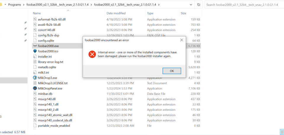

    Mình chạy bản dựng foobar vnav của Bác viking bị lỗi như sau :
    nhờ Bác Viking giúp dùm .
  23. viking
    viking Advanced Member
    31/7/09
    384
    341
    Anh làm giúp theo từng bước như sau nhé :
    - khởi động lại máy tính.
    - tạo mới 1 thư mục gốc. ví dụ C:\tmp hay D:\tmp.
    - download lại file.
    - giải nén bản dựng vào thư mục này (giải nén băng winrar càng tốt).
    - chạy lại foobar2000.exe.
    bản dựng và thử trên Windows 11 nên có thể phát sinh lỗi với các phiên bản Windows cũ hơn.
    Anh dùng Windows 11 luôn ạ ? Lỗi này phát sinh ngay khi khởi động foobar2000 hay trong trường hợp nào ? để mình replicate.
    Anh biết plugin nào gây lỗi không?
    nguyenlan likes this.
  24. nguyenlan
    nguyenlan Advanced Member
    11/8/08
    639
    146
    Q.12 - Hồ chí Minh
    Thanks Bác đã nhiệt tình giải quyết dùm .
    Lỗi này bị khi chạy foobar sau khi down về . Mình đã chạy các bản dựng của Bác ( thử cả 4 bản )
    Screenshot (5).jpg .
