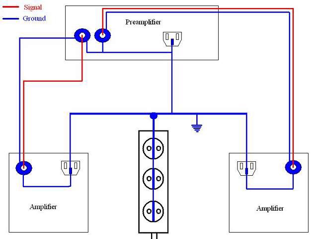

    Em nghĩ cách đấu nối trên có khả năng hình thành Ground loop theo lý thuyết sẽ gây Hum Noise cho hệ thống.
    Sau khi mở nắp nhiều CDP, Pre loại tầm trung, tầm cao thì rất nhiều cái không có câu mass vào Inlet Socket dù tất cả đều loại 3 chấu. Có nhiều thiết bị vừa có Inlet 3 chấu vừa có ốc bắt Ground. Qua đó có thể nhìn thấy ý đồ của nhà sản xuất về việc tránh hiện tượng Ground Loop.
    Theo em đọc hiểu thì để tránh Ground Loop thì CDP qua Pre đến Power chỉ lấy mass duy nhất qua dây tín hiệu RCA, rồi từ Power mới có dây nối với dây Ground xuống đất. Hoặc trong 3 thiết bị trên thì buộc chỉ duy nhất một thiết bị có kết nối dây Ground xuống đất mà thôi, 2 thiết bị còn lại chỉ việc nối mass qua dây tín hiệu. Lúc này mới thấy việc xiết chặt ăn mass tốt của dây tín hiệu quan trọng như thế nào :)
    Còn về định nghĩa Ground Loop em đọc hiểu như sau: Khi hai hoặc nhiều thiết bị có dây riêng nối với dây mass đất tổng thì sẽ xuất hiện Ground loop.
    Nên tạm thời em thấy chỉ cần một sợi dây duy nhất nối ổ cắm tổng vào mass đất là ngon rồi. Ngon nữa mass tổng xuống cọc tiếp địa cũng bằng Nordost luôn :) Nhiều dây nối mass quá có thể không tốt.
    Mới hiểu đến đây thôi :)
    Ảnh trên minh hoạ cho việc kết nối xuất hiện Ground Loop.
    Thân chào!

    tks bác "siêu" nhé :? Hệ thống của e đang có hiện tượng bị tiếng hum lại, chắc do đấu mass của e chưa đc. E sẽ kt lại.

    Bác hungl xem thêm hình này để dễ hình dung

    Sau khi quan sát kỹ lưỡng, có vẻ bác dùng kết nối XLR phải kg ạ?
    Sau khi tìm hiểu tiếp tại sao có ground loop mà kg có Hum thì
    biết thêm là kết nối XLR Balance sẽ hạn chế hoặc loại bỏ ground loop. Vậy em xin sửa bài viết ở trên là CDP Pre Power lấy mass qua RCA rồi ở Power tiếp mass vào ground.

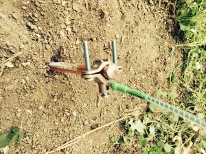

    PA Ground Zero hơi bị tốn kém, em tự sướng theo bác Kien Do mần cục Ground box với vật liệu vườn nhà có sẵn bổ sung thêm diode Humx kết quả em đã tận thu được dây QRT cả vốn lẫn lãi.
    Thank bác Kien Do, MyFB, Vducuy, Mr. Perfect. Em k rành kỹ thuật, sướng lên là em phan thôi, vì vậy rất mong các bác đừng vặn vẹo em em k biết giải thích thế nào và có chém thì nhè nhẹ tay cho em chút.
    Em khoe cục Ground box với các bác tí.
