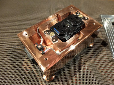

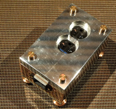

    Các bác đi mass nên lưu ý có một số thiết bị Source được thiết kế mass của mạch điện cách ly hoàn toàn với vỏ máy, mass của đường tính hiệu cách ly với vỏ máy, và chân mass của jack nguồn không nối vào mass hay vỏ máy.
    Cụ nào siêng thì chơi ổ cắm cnc kiểu này cho hí ènd nè :D

    ổ này làm bn vậy bác? cho e xin địa chỉ chỗ làm ổ này nhé, cám ơn bác!

    Bên Dủng Trương định có bán đó bác ....

    Ổ này không có bán sẵn ở VN bác ạh, phải tự làm.
    Tùy bác chọn loại ổ cắm nào, xài dây gì thì chi phí sẽ khác nhau, max chưa đến 10tr.
    Riêng phần nguyên liệu thì bác phải mua 25kg đồng đỏ, trong đó phần thân là 22kg, phần nắp là 3kg, giá 1kg đồng đỏ mua lẻ kiểu này là 220k. Đồng tấm trên thị trường chỉ dày đến 5cm, mà phần thân này dầy đến 7,5cm nên bác phải ghép 2 tâm đồng lại với nhau. Riêng cái nắp, sau khi cnc xong, bác đưa đi xi crom hết khoảng 400k.
    Bác đưa bất kỳ tiệm cnc nào họ cũng làm được, quan trọng là mình đưa cho họ bản vẽ chi tiết bằng autocad hoặc Corel thì họ mới làm được.
    Nếu bác cần em sẽ lục tìm lại bản vẽ autocad và gửi cho bác.

    Vâng! Bác cho e xin hình chi tiết bản vẽ nhé, e cám ơn bác!
