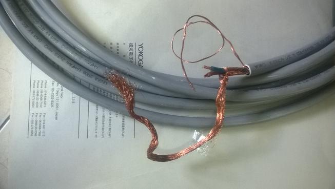

  8. Mountaineer
    Mountaineer Advanced Member
    29/9/14
    324
    161
    Chào các bác!
    Thấy các bác thảo luận sôi nổi em xin tham gia cho xôm tụ.
    - Tiếp địa để chống giật: chủ đề này các bác đã bàn kỹ và thống nhất rồi.
    - Tiếp địa và Audio: không thể phủ nhận khi tiếp địa hệ thống nghe “hay” hẳn lên vì thực chất nhiễu gây ra với hệ thống được xả theo đường tiếp địa. Xả càng nhiều nhiễu càng tốt. Nhiễu đến với thiết bị có nhiều loại, quan điểm của em nó thích đi đường nào em làm đường tiễn nó ra bằng đường đó.
    Với các bộ lọc nguồn, màn chắn tĩnh điện trong BA, trong mạch điện mạch thiết bị… nhiễu tần số thấp này sẽ xả theo dây đất (Earth wire) trong dây nguồn là ok.
    Còn nhiễu như sóng AM, FM… thì em thấy nó có vể thích chạy trên bề mặt dây hơn vì em thấy cái anten đài nhà em nó rỗng ruột. Thế thì cái dây nguồn, dây nối đến cọc tiếp địa nếu thiết kế được bọc một lớp giáp thì có chu vi lớn hơn nhiều chu vi cái lõi dây earth rồi cùng nhau nối với điểm tiếp địa thì khả năng tiễn nhiễu đi sẽ tốt hơn và nếu chất liệu lớp giáp lại hạp cho nhiễu này thì cụ đi nhanh hơn.
    Nếu dây nguồn, dây nối đến cọc tiếp địa thiết kế kết hợp ông chạy trong ông chạy ngoài thì Ok thế là đủ.. Nếu không thì tăng đường kính dây Earth, tức là tăng chu vi lên nhưng cái này hơi bị hạn chế không tăng to quá được. Hoặc dây đường kính vừa nhưng bề mặt mạ bạc chẳng hạn. Nếu dây nguồn chỉ dây chống giật có đường kính nhỏ thì chạy thêm 01 dây chuyên dụng (hàng hãng) nối từ thiết bị đến ổ tiếp địa xả nhiễu thì cũng ok

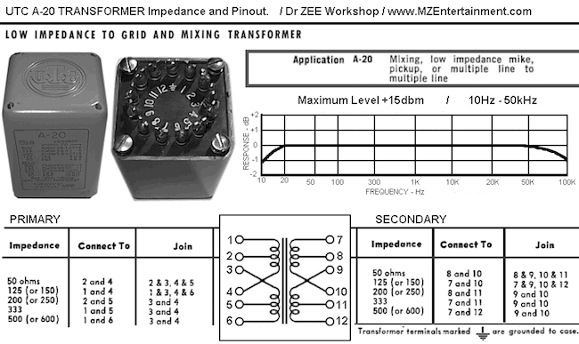

    "Bác có ngắt nối mass của đường tín hiệu hay chơi biến áp cách ly cho đường tín hiệu vào ?"
    E chưa hiểu ý, bác vui lòng nói rõ hơn?
  12. My FB
    My FB Advanced Member
    9/9/06
    2.893
    693
    Phu Nhuan - Ho Chi Minh City
    Ý của bác ấy là bác có dùng cục này cho tầng vào của amp chưa? :D

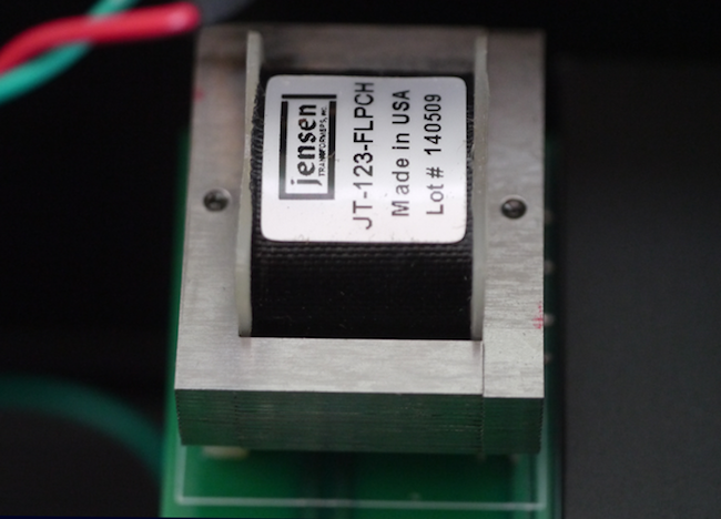

  14. dokien
    dokien Advanced Member
    1/6/06
    735
    157
    e ko nghĩ bác Hoangtrong hỏi khó e vậy đâu ạ :D
    Bác Hoangtrong đâu rồi ah?

  16. dokien
    1/6/06
    735
    157
    Chiều nay em kẹt bán cháo phổi ạ ![/quote]
    Xin lỗi đã làm bác phân tâm, sợ nhất đang giảng triết học mác - lê mà lại xọ mấy sợi dây nguồn làm sv ngơ ngác :lol:
