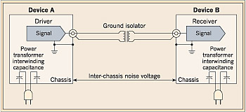

    Chỗ bôi đỏ em không hiểu lắm. Tại sao lại có biến áp cách ly cho đường tín hiệu đi vào? Đường tín hiệu này nằm ở đâu? Trong CDP, amply, loa hay các loại dây nguồn, dây tín hiệu????
    Bác giảng thêm cho rõ ý hơn chứ em càng đọc thì em ngày càng xxx hơn

    Câu này bác hoangtrong đã trả lời rồi.
    Mời bác đọc lại bên dưới. Bác đọc kỹ xem, còn nếu không hiểu thì hỏi lại tác giả chứ ... em hông bít nhé. :roll:

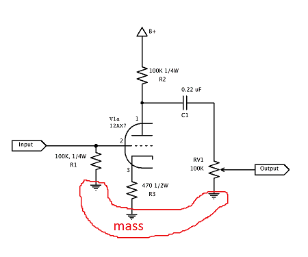

    Từ mass là từ phổ thông như bác Zorro đã nói ở trước (earth) ground = mass (vì chúng thông nhau). Trong hệ thống ký hiệu thì ghi rõ ký hiệu nối đất, xem ở đây https://vi.wikipedia.org/wiki/Ký_hiệu_điện_tử
    Thực tế em thấy thợ/dân kỹ thuật (ở phía nam) hay gọi là mass hơn là đất. Em thì phân biệt nối đất trong phạm vi thiết bị có thể gọi là đi mass (trong phạm vi thiết bị đó, và từ hệ thống mass này sẽ nối đất ra bên ngoài tại 1 điểm. Còn việc nối từ nguồn điện vào thiết bị nên gọi chính xác là nối đất cho thiết bị, dây nối này gọi là dây đất, còn bên trong thiết bị thì em gọi là dây mass. Gọi trong hay ngoài thiết bị là đất hay gọi tất cả đều là mass thì rất dễ điên vì không biết đang nói nối ở đâu. Ở trên các bác đang nói dây ground ý là đang nói chơi dây nối đất từ thiết bị vào hệ thống tiếp đất. Còn nói dây mass là ý nói chơi dây gì cho mass (nối đất bên trong phạm vi thiết bị, bên trong mạch). Hết dây ground bên ngoài thiết bị, lại chơi tới dây mass (dây ground) đi bên trong thiết bị thì thêm phần tẩu hỏa nhập ma nhanh nhanh :lol:
    Trong thiết bị, hay trong mạch điện mass là do quy ước thôi. VD như 1 nguồn có 2 mức 0v 6v 12v ta chọn mass ở 6v thì lập tức lúc đó 12v trở thành 6v và 0v thành -6v. Cái này nhờ các cao thủ vào giải thích kỹ hơn, em chỉ hóng hớt thế thôi :mrgreen: Ví dụ này thì không liên quan đến hình minh họa bên dưới :lol:

    Vì ground loop có thể qua đường truyền tín hiệu nên người ta nghĩ cách vẫn truyền tín hiệu từ thiết bị này qua thiết bị khác mà dây không nối với nhau, giống như BACL cho phần nguồn.
    Khi tín hiệu từ một nguồn phát ví dụ như CDP qua dây RCA vào amp, bên trong amp tín hiệu vào phải qua 1 cặp biến áp cách ly ví dụ như UTC A20 mà bác My FB đã nhắc ở trang trước, sau đó tín hiệu mới vào mạch điện của amp. Em thì dùng 1 cặp UTC A20 trong pre passive trước khi vào amp coi như cũng cách ly mạch của CDP và mạch của ampli. Tây thì gọi là cái biến áp ở giữa này là ground isolator.
    Tối qua em có chạy qua nhà 1 bác đem cho bác ấy nghe đĩa quý Gold 24K limited của em, bác này giấu cặp UTC A20 bên trong amp, em biết nhờ 1 cao nhân nói nhỏ, bác này không biết là em đã biết bác ấy dopping 1 cặp biến áp đầu vào bên trong ampli :lol:
