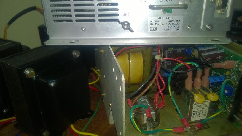

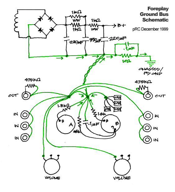

    Thưa hai bác Thai64 và Zorror, hai bác đều có lý rồi đứng trên hai quan điểm để tranh luận thì đến Tết Công gô cũng không thỏa mãn.
    Em xin trình bày lại chi tiết hơn. Điện thế của một điểm, một dây là điện thế so với điện thế gốc là trái đất. Các điểm, các đường trong một mạch điện có điện thế bằng 0 vôn có thể hiểu là điện thế so với quả đất và hiệu điện thế này bằng 0 vôn ( em tạm dùng là mass của mạch hoặc gọi là gì các bác cho ý kiến ).
    Bác Thai64 có lý khi nói tất cả các điểm có điện thế bằng nhau theo nguyên tắc điện là phải nối chung được còn không nối được thì phải giải thích.
    Còn bác Zorror cũng có lý khi nói “mass của mạch” không thể nối trực tiếp ra vỏ để về tiếp địa với các thiết bị audio, nhưng không giải thích cho bác ý là tại sao.
    Em giải thích như sau:
    - Trong cùng một hệ thống nguồn, mạch điện tất cả các điểm, đường có điện thế bằng nhau đều có thể nối với nhau được. Nên trong bản vẽ kỹ thuật để tránh vẽ đường “mass” nhiều rối việc đọc người ta đưa các đầu này đấu vào ký hiệu chung để hiểu rằng các khi lắp ráp phải đấu chung nhau VD
    là dây âm (-) của mạch. “Mass” của mạch có đấu trực tiếp ra vỏ máy để tiếp đất thì không ạ. Nguyên nhân là do khi bị chạm cực kia ra vỏ thì hai cực chập nhau R tiếp xúc =0 gây chạm chập hỏng thiết bị chứ dòng không xuống dây tiếp địa. Khi đấu xả nhiễu trong mạch “mass” được nối thông qua C, R, Diod … có trị số phù hợp và phù hợp với mạch đang dùng để chống dòng xông ngược lại mạch khi rò điện.
    Các bác tham khảo việc đấu mass trong thiết bị của bộ nguồn phía dưới

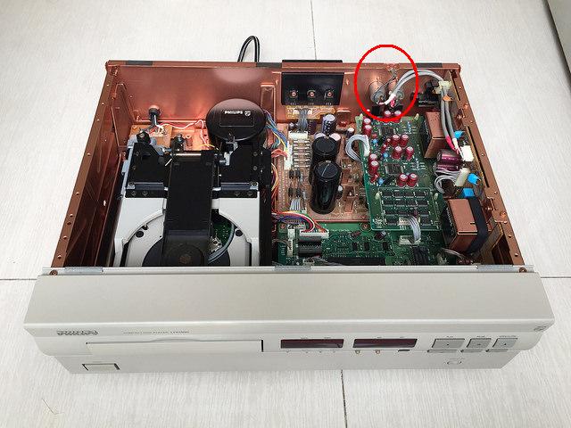

    Thưa bác Hoangtrong: bác phân tích cũng có lý khi các thiết bị không có “cọc tiếp đất” tại ổ cắm lại nối thêm dây tiếp địa sẽ có hiện tượng “lốp đất” vì thiết bị này có thể đã tiếp đất qua thiết bị kết nối thông qua 01 dây của dây tín hiệu như loại cân bằng. Ví dụ CPD chuyển qua Amply rồi thực hiện tiếp đất tại amp là Ok. Các dây nguồn tốt hãng đã tính hết rồi chỉ quan tâm dây đất nối đến cọc tiếp đất thôi.
    Còn từ CDP sang Amp các cọc RCA và cọc loa của Amp thì không nối bắt trực tiếp vào vỏ mà đều có ron nhựa cách ly nguyên nhân như trên em đã trình bày. Chỉ có “ mass mạch CDP” sau sẽ nối vào “mass mạch của amp” sau khi kết nối.

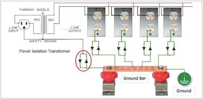

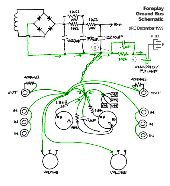

    Đọc topic này em hơi khó hiểu về vụ mass. Em có 2 vấn đề nhờ các bác rành giải thích giùm em:
    1. AC inlet vào có 3 chấu:
    +Chấu (N) và (L) câu lên bo mạch trong chassic. Trên bo mạch này được kết nối, xử lý qua tụ, điện trở, BA, diode... để có nhiều điểm điện thế (+) và (-). Các điểm có điện thế (-) sẽ được quy tập về 1 điểm duy nhất trên bo mạch, em gọi là mass bo mạch (điểm X).
    +Chấu chính giữa (ground) câu dính vào chassic (điểm Y).
    -----> Vậy điểm X có nên được câu dính vào điểm Y không ạ?
    2.
    Các bác xem có nên làm thêm 1 cặp diode (humx) vào chấu ra BACL không ạ? (điểm em đánh dấu đỏ).

    Em cũng có thắc mắc giống bác này, xin các chuyên gia thông não cho em hiểu là dùng 1 cặp diot ở vị trí này có mục đích gì ah?
    Em xin cảm ơn
  14. Mountaineer
    Mountaineer Advanced Member
    29/9/14
    324
    161
    2.
    Các bác xem có nên làm thêm 1 cặp diode (humx) vào chấu ra BACL không ạ? (điểm em đánh dấu đỏ).[/quote]
    Em xin cảm ơn[/quote]
    Hình đã được biên tập nhiều rồi, bác chủ quăng "bom" rồi về quê em miền ngược nấp roài :D .
    Thay bằng một cặp Diod LED làm đạo cụ trực quan về dòng chạy qua ( cặp đèn sáng). Trước em dùng mạch này để bán dây tiếp đất :) . Với cùng một hệ tiếp đất dây càng tốt đèn càng sáng, các bác thử đi có 4000vnđ hai con LED xem nhà mình tốt ra sao (nhớ đấu tráo trở đầu đuôi mới sáng). Nhớ vứt hết đi đấu lại như cũ sau khi thử.
    Chúc các bác vui vẻ!

    355
    Chúc các bác vui vẻ![/quote]

    Vậy là điểm X câu dính vào điểm Y được. Cám ơn bác.

    Không ạ, em đã giải thích ở mấy bài trên rồi ( bỏ ra không sao). Bác tưởng tượng đầu B+ cỡ 300~1000v chẳng may chạm chassis điểm Y thì sao rồi đó.

    Vậy điểm X (nơi tập kết các điểm điện thế 0V của bo mạch) sẽ câu dính vào đâu bác?

    Nếu là Board sẽ có chỗ ra thường nằm góc board. Nếu đi dây point to point như các bác DIY sẽ thu tại một điểm trên trạm hàn gần nguồn. Bác tham khảo bên DIY có em bên đó. Em đang dùng ĐT không post hình được. Bác quan tâm làm gì thế ạ :)

    Vì em không rõ cách đi dây. Nên hiện 1 thiết bị em câu dính điểm mass (tổng) bo mạch và chân Ground AC inlet vào cùng 1 điểm trên chasic (do em nghĩ làm thế giảm nhiễu sẽ triệt để).
