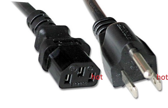

    Màu gì thì màu, miễn là đúng là được, có thể mỗi hãng có quy ước màu khác nhau. Nhìn qua hình bác post thì dây đấu đúng rồi (màu đen là hot/line). Bác xem hình này và lấy đồng hồ thông mạch xem có đúng không nhé.

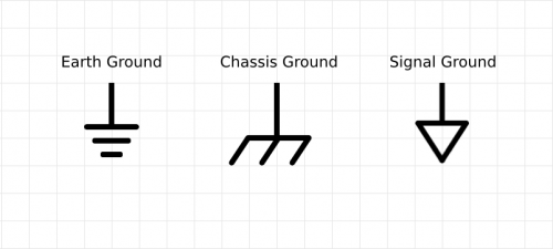

    Thêm ký hiệu ground cho các bác nghiên cứu. Chúng ta loạn chứ kỹ sư thiết kế đâu có loạn :D

    Thêm ý: " Ký hiệu đâu có loạn..."
    Hình 1 ký hiệu Nối đất (sâu dưới đất...)
    Hình 2 vỏ thiết bị Nối đất (ký hiệu bề mặt đất, mặt phẳng giới hạn...).
    Hình 3 chỉ dẫn về với đất mẹ (dòng điện chạy về đất...).
    Thanks.
