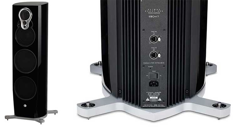

    - Đã có hãng Audio có tiếng trên thế giới tích hợp Pre, Amply...trong loa, mục đích của họ là gì ?. Phải chăng điều đơn giản là các Kỹ sư, muốn lược bỏ bớt những phụ kiện như : dây nguồn, dây tín hiệu, ổ cắm, công tắc...với mục đích duy nhất để dàn Audio cho âm thanh trung thực nhất.

    Bác ơi em thấy cái này mục tiêu của nó nhắm tới những cái gọi là "ĐƠN GIẢN và TIỆN DỤNG" thôi bác ạ chứ, em thì thấy mỗi Audio Component nó đều có vai trò và đóng góp riêng của nó vào cả 1 hệ thống âm thanh. Quan trọng là cái thiết bị nó ấy LÀM TỐT công việc của nó đến đâu, chứ ko thà loại bỏ nó đi chất lượng nhận được còn tốt hơn :D

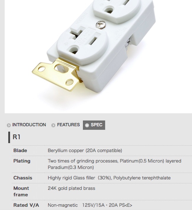

    Bác xem kỹ data sheet của R1 sẽ thấy. R1 dùng cho điện áp 125V và chịu được dòng 15A. Khi bác dùng R1 cho điện áp 220V thì dòng chịu đựng của nó chỉ còn 7,5A. Làm phép tính đơn giản bác sẽ thấy: 220V x 7,5A = 1650W. Trong khi đó công suất biến áp của bác Vinh67 là 3000W => R1 gây thắt cổ chai cho biến áp của bác ấy.

    Để có những nhận xét khách quan và có sự trải nghiệm về "ĐƠN GIẢN và TIỆN DỤNG" ...mình cung cấp cho bạn thông tin về sản phẩm sau của bổn hãng.
    Ngươi sáng lập ra hãng đã thuyết trình và cùng rất đông a,e trong VNAV đã chứng kiến những bước đột phá về công nghệ Audio của họ, thật sự ngưỡng mộ.

    Em không hiểu tại sao cái ổ nó lại còn có 7,5A khi dùng ở 220V vậy bác? :roll:

    Nguyên lý áp tăng thì dòng giảm nếu xét ở cùng một công suất truyền tải đó bác.

    Em nghĩ là bác nhầm đó ah, nguyên lý đó ko đúng trong TH này
    Xin các bác hiểu rõ 2 việc
    1, Vật dẫn điện >> Ở đây có thể hiểu là các lá đồng, vậy khả năng dẫn điện là theo tiết diện lá đồng đâu có liên quan đến 110 hay 220V đâu nhỉ!!!
    2, Vật cách điện>> Vỏ nhựa của ổ cắm, thay đổi khả năng cách điện khi thay tăng hay giảm điện áp :)

    -Đúng là vật dẫn điện không liên quan đến điện áp 110 hay 220v nhưng nó liên quan đến công suất truyền tải P , mà P liên quan đến U và I => vật dẫn điện có liên quan gián tiếp tới điện áp và dòng :D , Em nhớ có vậy không biết đúng không ?

    Chữ màu xanh: em thấy hãng nói điện áp nào thì cũng max là 10A, nhiều tài liệu nói thế, có thể xem ở link này http://www.partsconnexion.com/prod_pdf/ftech_74310.pdf
    Các bác xem thêm quy chuẩn kiểu jack đực cái ở đây: https://en.wikipedia.org/wiki/IEC_60320. Nếu muốn dòng lớn thì chơi đầu C19.
    Nhưng cũng có tài liệu hãng nói ở cấp điện áp 125V thì dòng max là 15A, ở cấp điện áp 250V thì dòng max là 10A, chứ không phải 15/2 = 7,5 A; nó không tuyến tính :roll: Có thể xem ở đây http://www.internationalconfig.com/icc6.asp?item=30235
