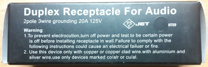

    Em chơi hàng R1 nội địa cầm tay về cũng thấy ghi là 20A 125V, ổ cắm cũng đúc nổi là 20A 125V

    Nếu em nhớ không nhầm thì cường độ dòng điện tối đa phụ thuộc vào tiết diện. Do đó trước đây rất lâu khi chuyển hệ thống điện lưới quốc gia ở miền Nam từ 110V sang 220V thì với hạ tầng dây cáp điện như cũ (không kể bình hạ thế), do áp tăng gấp đôi nên công suất truyền tải điện của dây cáp điện hiện hữu tăng gấp đôi. Do đó để tăng công suất truyền tải mà không muốn đầu tư thêm dây cáp, người ta tăng cấp điện áp lên, lúc đó cần tăng khả năng cách điện của hệ thống truyền tải điện (hehe múa rìu qua mắt thợ, mong các bác có chuyên môn vào chém cho mấy nhát để em tỉnh ngộ)
    Nếu R1 chịu dòng max là 20A ở 125V công suất truyền tải là P = U x I = 20 x 125 = 2500 w , thì khi R1 dùng ở áp 250V thì với dòng 20A không đổi thì công suất truyền tải sẽ lên gấp đôi là 20 x 250 = 5000 w. Đó là điện 1 chiều, còn điện xoay chiều thì tính khác một chút.
    Mong bác freeman1 xác nhận hay chỉnh sửa giúp nếu em nhớ nhầm vì cũng đã hơn 35 năm kiến thức vật lý phổ thông quên hết ròi :(

    Cái phần cụ bôi đậm là chuẩn đấy ah, cái ổ cắm của bác Vinh67 nó vẫn dữ nguyên tiết diện lá đồng đấy chứ có thay đổi gì đâu mà quy kết em nó còn 7,5 A
    Phần tính toán của cụ xem ra đúng về mặt dẫn điện đó ah, tuy nhiên như em nói ở các bài trước là khả năng cách điện của vỏ nữa có thể chịu đc hay ko mà thôi. Về cơ bản thì em thấy là ko vấn đề gì.

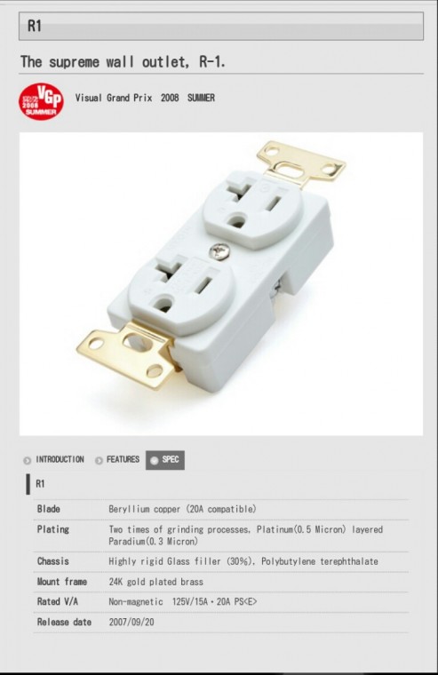

    Ổ R1 này chính xác là 125V/15A như web của hãng đã công bố, còn dòng 20A kia là dòng mà Jet lab đã kiểm tra về giới hạn an toàn về sd thiết bị điện theo chuẩn PSE (Product Safety of Electrical Appliance & Materials certification) trong Safety Laws for Electrical Equipmens của Nhật. (Giống như UL, TUV, VDE, CE của một số nước và khu vực)
    Nguyên văn ở web: Rated V/A: Non-magnetic 125V/15A・20A PS<E>
    Và ngay dưới chữ đúc nổi ở mặt trước ổ cắm ghi: 20A-125V là PSE JET
    Ở đây ta đang bàn đến mật độ dòng điện trong kim loại, cụ thể là trong cái ổ R1, thì dĩ nhiên cái chuẩn an toàn về điện PSE kia không phải là yếu tố quyết định công suất làm việc tối ưu maximum mà ổ R1 cung cấp đâu ạh.
