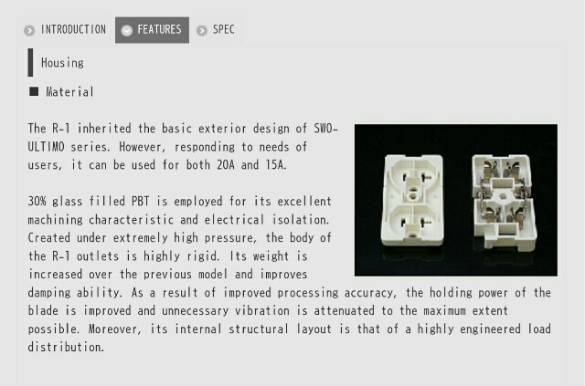

    Các bác đang xài ổ R1 cho em hỏi chút xíu:
    Dòng danh định (rating) là 15A (125V) của ổ cắm này là cho cả 2 ổ hay chỉ 1 ổ vậy ạh?
