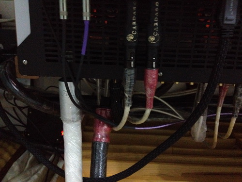

    Hôm nay em may mắn được ngắm nhìn toàn cảnh sau một bộ giàn, em chia sẻ cùng các bác.
    Phần phía sau quá khủng so với phần phía trước, tòan rắn chúa ... :D

    1.375
    338
    Bộ này hình như ở q7 phải không bác mì? :D

    Còn sợi pangea kìa bác ơi! Đâu phải full rắn :lol:

    1.358
    58
    Trời tối quá em chỉ thấy nước mênh mông thôi bác ui. :lol: :lol:
  20. Củ Mì
    Củ Mì Advanced Member
    1/12/11
    1.358
    58
    Trạng Trình vẽ giun cũng tính là rồng mà bác. 14SE cũng là chúa của Pangea luôn nhé bác. :D

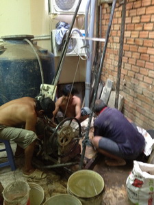

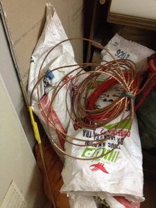

    Như đã trình bày lợi ích của dây mass cho hệ thống audio ở đầu topic, tuần qua em tiếp tục làm lại dây tiếp Mass.
    Lý do : Khi còn sử dụng ampli Gryphon Attilla em sử dụng dây tiếp mass rất nhỏ, nhưng từ ngày chuyển đổi lên Pow Gryphon Altilion một số bạn bè đã khuyên em nên làm lại dây tiếp mass lớn hơn cho phù hợp với hệ thống hiện tại. :D
    Công tác chuẩn bị :
    - 20 m cáp đồng trần ( to bằng 1/2 ngón tay út - Em cũng không biết thông số ) dùng để thả ngầm.
    - Dây đồng CADIVI CV 5.5 được hàn với phần cáp trần, dùng để nối vào phần ổ cắm nguồn trực tiếp cho hệ thống audio.
    - Cây đồng một đầu nhọn được hàn với cáp đồng trần để thả xuống lỗ khoan.
    Phần thi công :
    - Em gọi bên khoan giếng dân dụng vào khoan và thả toàn bộ phần cọc đồng và cáp trần xuống lỗ khoan sâu 20m. ( Khu vực nhà em khoan xuống 07m là có mạch nước ngầm rồi.)
    - Cuối cùng là kéo phần dây Cadivi lên đấu vào phần cọc đấu mass của ổ cắm.
    Kết quả :
    - Âm nền của giàn máy tĩnh hơn, đa phần các tiếng noise đã bị triệt.
    - Theo em đây vẫn là phần đầu tư ít tốn kém mà đem lại hiệu quả nhiều nhất. Vài dòng chia sẻ cùng các bác .
    Nhân đây em cũng cảm ơn bác Manthien đã rất nhiệt tình giúp em trong việc này.
    Trân trọng.
