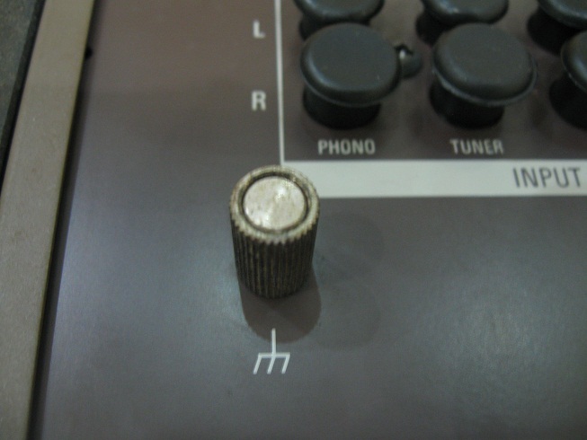

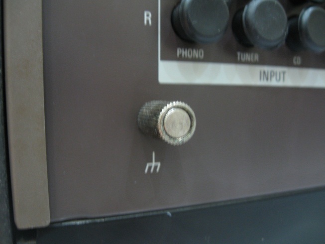

    Nói đát trong Ampli Nhật Bản.
    Đây là cái ampli Sony 333ESA điện áp 100V cho thị trường nội địa Nhật. Có cọc nối đất làm tách riêng biệt.
  23. chaudao1988
    chaudao1988 Advanced Member
    15/6/10
    470
    18
    Quận 1,TP.HCM
    Cái cọc này nối mass phono
  24. vinh67
    vinh67 Advanced Member
    11/6/08
    2.068
    355
    Có ampli không có phono mà vẫn có cái cọc đó ?.
    Em có mấy cái ổ cắm National nội địa 100V vẫn có 3 lỗ +; -; G mà.
  25. hoangtrong
    hoangtrong Advanced Member
    2/5/13
    3.572
    2.247
    Sài Gòn - Gia Định

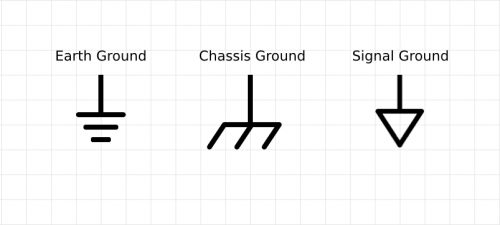

    Bác vinh67 chú ý các ký hiệu grounding không giống nhau đâu, có thể bác nhìn nhầm. Ở trang 120 em đã post rồi, xin nhắc lại.
    Trên hình bác post, chỗ đó là chassis grounding, không phải Earth grounding.
