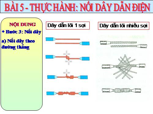

    Một đoạn dây điện không mối nối và 1 đoạn dây dẫn điện giống như vậy được cắt đôi ra rồi nối thật chặt với nhau bằng cách vặn xoắn (hoặc nối bắt vít) thì cái nào dẫn điện tốt hơn, sợi dây liền hay sợi có nối, hay chúng dẫn điện như nhau các bác nhỉ?

    Theo em thì dây liền dẫn điện tốt hơn

    Mối nối có điện trở bằng điện trở của dây không nối thì 2 dây dẫn điện như nhau.
  16. vinh67
    vinh67 Advanced Member
    11/6/08
    2.068
    355
    Mối nối có điện trở nhỏ hơn điện trở của dây không nối thì dây nối dẫn điện tốt hơn dây không nối.

    Đề cho điện trở hai đoạn bằng nhau vì cắt từ 1 đoạn đây chung.
    Bác còn thiếu một số dữ liệu quan trọng khi mối hai đoạn dây, trong đó có hai yếu tố quan trọng ảnh hưởng đến sự lưu thông của dòng điện qua chỗ nối:
    Một là tiết diện dây chỗ nối sẽ nhỏ hơn dây nguyên bản
    Hai là từ dung của dây bị thay đổi chỗ mối nối
    Lý thuyết là thế dưng sự thay đổi không đáng kể vì chả có cái dụng cụ nào đo được
    Em nói thêm chỗ bôi đỏ này cho hết ý:
    Điện trở dây dẫn tỉ lệ nghịch với tiết diện dây dẫn. Khi nối hai đoạn dây với nhau thì tiết diện dây dẫn ngay điểm nối sẽ nhỏ hơn tiết diện dây còn nguyên. Như vậy, điện trở chỗ nối sẽ lớn hơn điện trở dây nguyên bản. Từ đó dây chỗ nối sẽ cản trở dòng điện nhiều hơn nên làm cho dòng điện qua chỗ nối ít hơn dây nguyên gốc.

    Không đo được nhưng bác có thể thử nghiệm phá hủy để phát hiện ra. Bác cho chạy có tải và tăng tải lên cao đến mức độ dây chảy ra xem chảy ra ở chỗ nào trước thì biết.

    Theo bác thì dây dẫn sẽ chảy hay chổ nối sẽ chảy trước???

    Như vậy thì em vẫn giữ nguyên ý cũ là dây liền vẫn dẫn điện tốt nhất.

    Bác vinh67 đã cho biết ý kiến rồi đây bác:
    Em nghĩ bác có điều kiện thực nghiệm thì nên làm và quay clip post lên cho anh em xem cho rõ. Bác làm cả 2 trường hợp nhé bác: (1) nối sơ sài và (2) nối thật chặt và kỹ lưỡng. Em thì có trải nghiệm tương tự khi sửa nhà cho ông bà già cách đây đúng 20 năm khi dây điện cung cấp điện cho thi công bị quá dòng và cháy!
