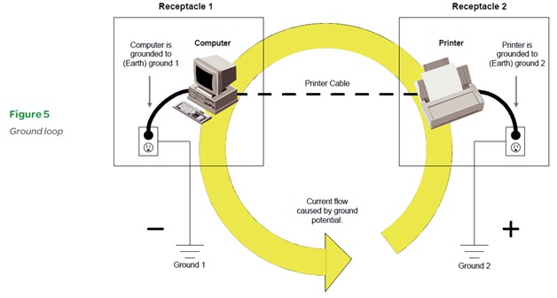

    @ @ Tiếp đất trong một bộ dàn Audio chỉ nên kết nối với một điểm tiếp đặt tại cổng vào bảng điều khiển hệ thống điện trong gia đình chúng ta.
    Điểm tiếp đất duy nhất đến mặt đất sẽ loại trừ những phát triển vô ý của các điểm tiếp đất khác.
    Nhiều điểm tiếp đất có thể tạo nhiều điện áp tiện ích khác nhau và là nguyên nhân gây ra dòng điện không mong muốn chảy trong đường truyền dữ liệu có điện áp thấp.
    Những dòng điện này sẽ phá hủy như nhiễu trong quá trình truyền tín hiệu, hay xung điện áp lớn có thể làm hư tại thiết bị.
    Ví dụ bằng hình sau:
    Mỗi hệ thống có một điểm tiếp đất độc lập (mỗi một ổ cắm điện có một điểm tiếp đất khác nhau).
    Điều gì sẽ có thể xảy ra nếu thiết bị được kết nối thông qua một loại dây dẫn (dây tín hiệu) truyền dữ liệu ?
    Trong hình:
    Máy tính được nối với máy in bằng một cáp dữ liệu song song.
    $$$ Nếu có một sự khác biệt tiềm ẩn giữa điện áp (năng lượng) so với đất giữa hai thiết bị sử dụng trên thì dòng có thể chảy từ thiết bị này qua thiết bị khác thông qua cáp dữ liệu song song để cân bằng điện áp (năng lượng) giữa hai thiết bị.
    “vòng lặp tiếp đất – vòng đất” (Ground Loop) là nguyên nhân gây hư hại cho thiết bị. :( :oops:

    Đất là nguồn cung cấp electron vô tận, do vậy nó được dùng làm nơi xả điện thế cao nhằm cung cấp electron để trung hòa điện thế đấy và vô hiệu nó. Do vậy, đất được sử dụng để nối đất an toàn.
    Mặc dù nó là nguồn cung cấp electron vô tận nhưng cũng không có nghĩa là nó đẳng thế (tức là chỗ nào cũng có điện thế như nhau) do sự không đồng đều (vật chất, cấu trúc) của mặt đất. Do vậy, mặt đất ở hai nơi cách xa nhau thì sẽ có điện thế khác nhau, tức là giữa 2 điểm trên mặt đất sẽ có điện áp (hiệu điện thế) khác 0. So sánh tương quan giữa 2 điểm đấy thì sẽ có 1 điểm dương hơn điểm còn lại, do đó lại có ground + và ground -
    Trên hình bác thai64 post người ta vẽ dòng điện là mũi tên màu vàng chỉ là để thể hiện ground loop. Thực chất, dòng electron sẽ chạy từ điểm ground - lên máy tính PC bằng dây nối đất rồi thông qua dây cáp Printer cable đến máy in, rồi từ máy in xả xuống ground + thông qua dây nối đất. Hay nói cách khác, dòng điện ground loop sẽ chạy từ ground + đến máy in rồi đến máy tính rồi chạy xuống ground -. Dòng điện này sẽ gây ra hiệu ứng ground loop.

    @ Quocdat đã giải thích vòng lặp tiếp đất - (ground loop) một cách đầy đủ và chính xác.
    Tôi đọc thấy ngọt như Mía lùi, thun thút như uống rượu ngô Bắc Hà say lúc nào mà chẳng hay... :lol:
    Cảm ơn Quocdat, mình cũng hiểu thêm nhiều. :idea:
    @ Thế là xong rồi, thằng âm, hay thằng dương...đất mẹ vĩ đại ôm nó vào lòng rùi :lol:

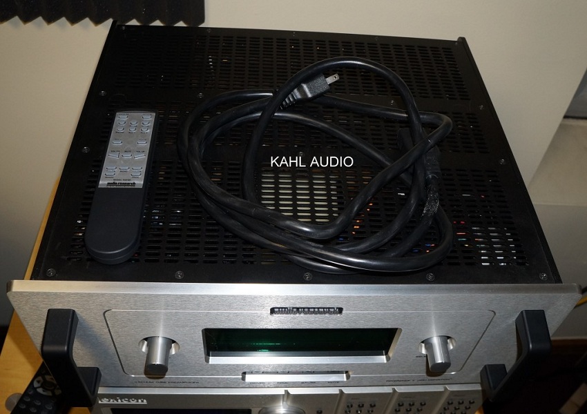

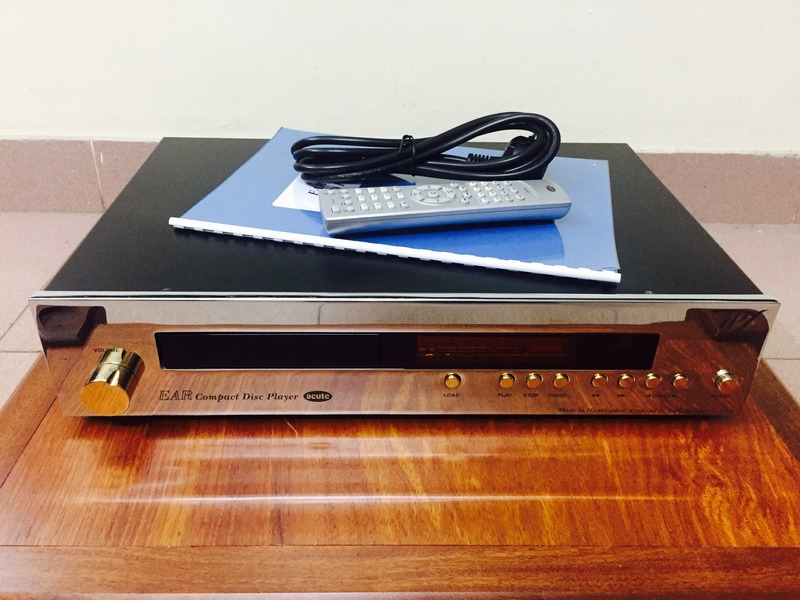

    @ Tôi đã đến nhiều cửa hàng, Cty kinh doanh Audio tại Hà Nội và tham khảo hàng hóa được các Shop đăng bán trên VNAV.
    Tôi thấy dây nguồn đi theo máy của các hãng Audio được bán trong nước, mua ở nước ngoài về có (CO, CQ) là rất bình thường... :idea:
    Ví dụ: hình đăng ở dưới.
    * Pre đèn AUDIO RESEARCH REFERENCE 3 : 9/10 rất đẹp, zin nguyên bản, có Box & Remote và dây nguồn , điện 220V .
    Giá bán : 117tr

    $ Thay một sợi dây nguồn như trong hình có giá trị cỡ 500.000đ VNĐ sẽ làm thay đổi giá trị của một sản phẩm Audio (117triệu)… nhà sx họ có phá sản ? :?:
