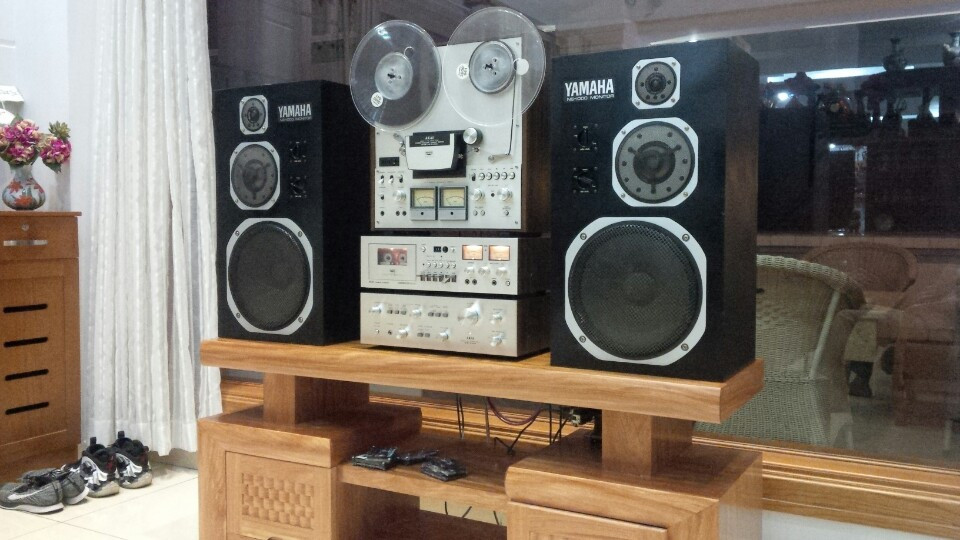

    Bộ nguồn của các thiết bị âm thanh hiện tại...còn tương lai thì không rõ. Nhưng có thể đời này là Đỉnh rồi.
    Đây là 1 trong những dàn atc. Sau này mình bổ sung thêm cặp loa Akai. Các bác đừng chê nhé...
