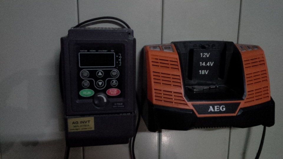

    IMG_20170429_213653.jpg Đây là một biến tần dạng bình thường, tôi dành để thực nghiệm...

    @ Tôi rất quan tâm đến việc bác Hải dùng biến tần công nghiệp để nâng chất lượng nguồn điện dùng cho Audio.
    Hướng để người chơi có dịp trải nghiệm...
    @@ "Đây là một biến tần dạng bình thường, tôi dành để thực nghiệm..."
    - Bác có thể chia sẻ với tôi, bác dùng cái biến tần trên để thực nghiệm những thông số nào của nguồn điện...dùng cho Audio ?
    - Đến bây giờ bác thấy khó khăn gì... ?
    Thanks.

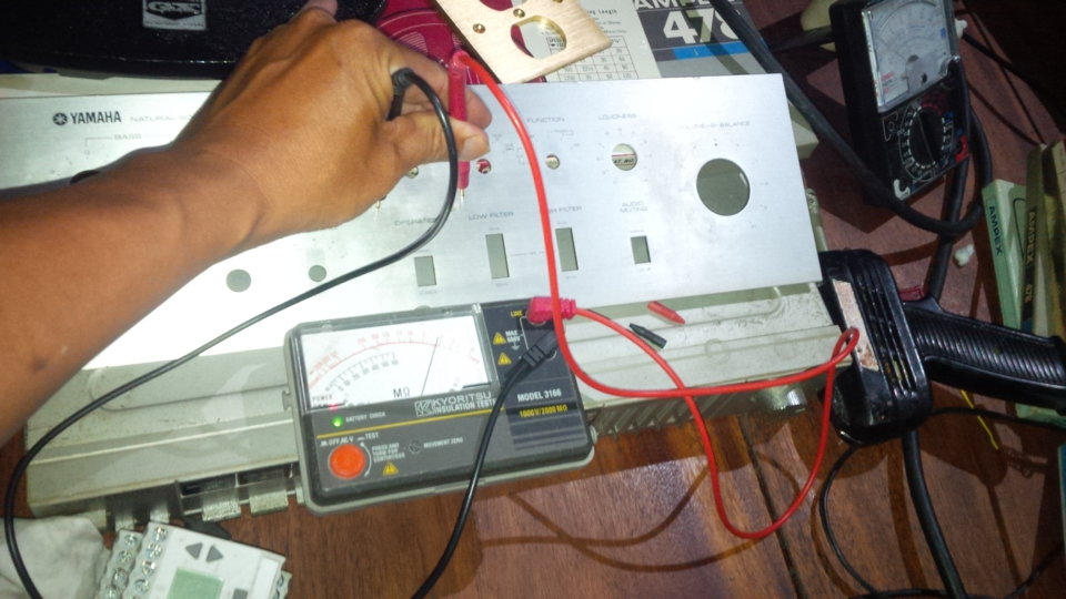

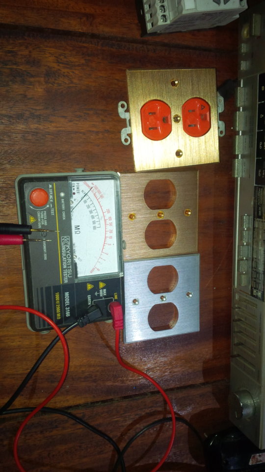

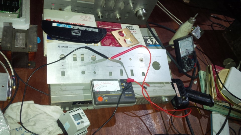

    Tôi thấy các bác hiện nay dùng hộp nhôm được mạ màu để làm hộp đựng bacl...Thật sự tôi cũng không ngờ khi có một bác trên này sau khi chúng tôi có nói chuyện với nhau thì bác chia sẻ cái lớp mạ màu này nó chính là vỏ cách điện...Tôi tiến hành đo thử thì đúng thế, đo trên mặt máy và miếng nhôm ổ cắm...Các bác xem.
    Nếu đúng vậy thì cái hộp nhôm này nó không phải là cái lồng Faraday để triệt tiêu nhiễu ( nguyên văn của bác đó ).
    Sẵn tiện tôi thực nghiệm để anh em đánh giá, đây là phòng diy của tui...
    Đồng hồ của tui thuộc dạng chuyên dụng nên khá tốt, que đo là dạng cực tốt..Phải đè mạnh nó mới lên 2 mêga Ôm. Con số khá ấn tượng phải không các bác...

    Chuyện cũ rồi bác, năm 2008
    Cho tui đính chính là giải pháp biến tần tôi không bao giờ coi nó là cải thiện hay nâng cao chất lượng nguồn điện. Với tui chỉ là acquy. Chỉ đơn giản là nguồn dự phòng.
    Thời gian 2008 -2010 tui dùng rất nhiều biến tần + hàng chục cái acquy với quy mô lớn nhằm phục vụ việc sản xuất...mà trong máy móc thì có nhiều thiết bị nào là biến áp, động cơ, đo nhiệt độ, cảm biến...quớ trời quơ nó nhiễu loại xà ngầu...Vì thế toàn bộ dây đẫy tôi phải đi lại và bọc giáp hết thì hiện tượng tạm hết.
    Biểu hiện nhiễu là dàn ký tự số trên bảng điều khiển hiện toàn số 8 và chớp chớp...Động cơ + Biến áp kêu tiếng khác, điện áp ra từ biến áp cũng khác hơn so với lưới...Nhưng phải chịu thui.
    Riêng vụ cắm vào audio tui chưa làm và không có ý định này nữa...Còn cái tui để thực nghiệm là chuyện khác không liên quan audio...Nhưng tôi nghĩa chắc được còn hay không thì ???
    Còn audio cắm vào Ups như bác nói thì tôi chưa thấy vì tôi hổng có ý định tìm tòi,
    Ah thông số theo mặc định thường là như điện lưới 220V-50HZ. Con số này có thể cài đặt lại được như lên 230V-60HZ. Còn các thông số khác thì audio lại không cần nên bỏ qua.
    Tôi cũng thấy đâu đó có bác lăn tăn cái chuyện CDP mình là hàng Mỹ 120V-60HZ nên sợ mua về nghe không hay như bên Mỹ, các cứ bán cho tui rẻ đi tui mua hết cho...
    hehhe các bác cứ dùng biến áp 125-130V là xong hết, bên trong sẽ nóng hơn tý nhưng các bác ở phòng lạnh mà lo gì...Còn dùng 100-110V là không ổn, nó sẽ tịt luôn đấy vì áp thấp thui.

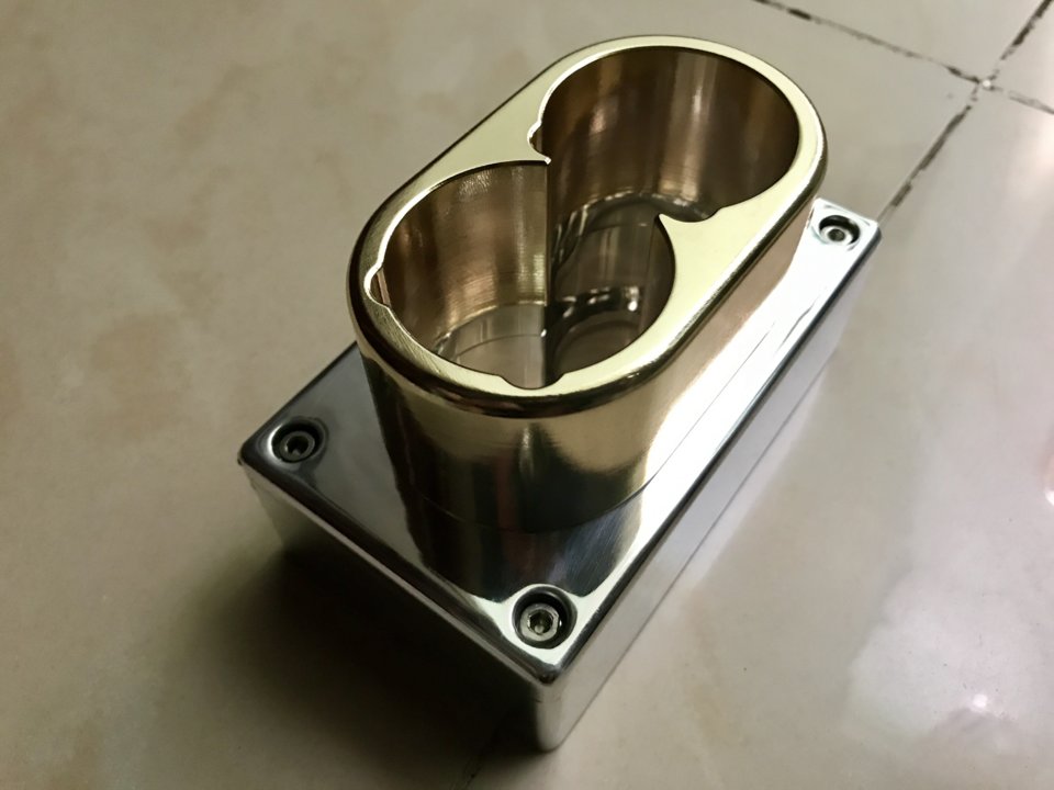

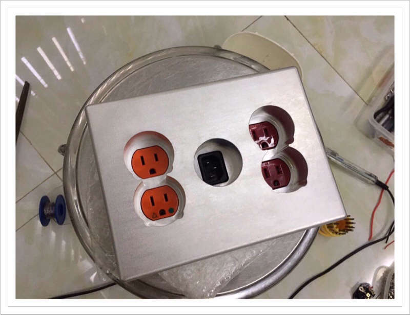

    Cập nhật tình hình qua lễ......

    Từ từ em sẽ review ạ! Nhìn thì quá ok :)

    Bác so sánh khối này có nối đất và không nối đất thì nghe khác nhau thế nào nhé. Xin cảm ơn!

    Ok bác! Em sẽ so sánh như bác đề nghị ạ!

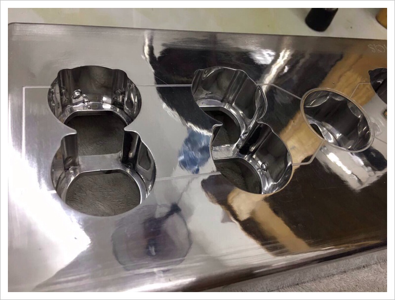

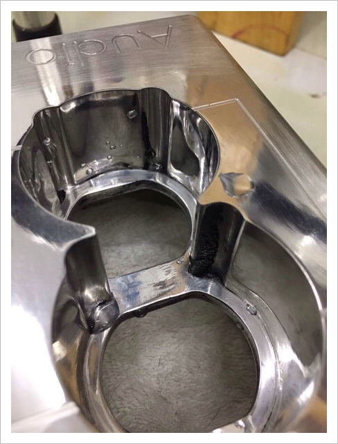

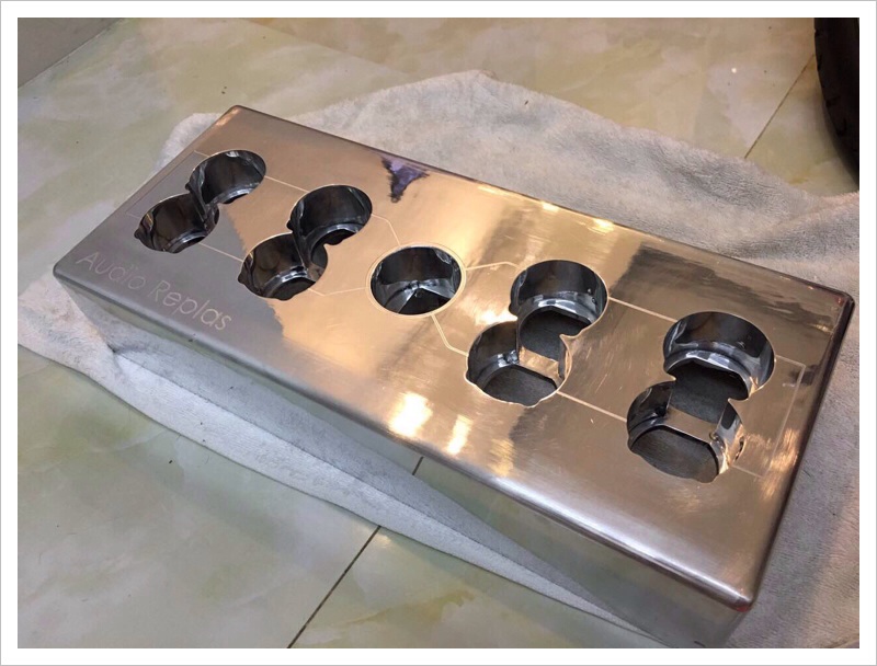

    Cập nhật tiếp dự án clone and mod 8 ghim để còn chỗ cho QK1, QV2 chắc VN chỉ có duy nhất cái này :)
    Thân chào!

    Sao cái tem không khắc chữ siêu nông dân mà lại ghi tên hãng lên nó làm gì. Bác đã kỳ công thế này thì việc ghi cái tên hãng này ko có ý nghĩa lắm đối với sản phẩm của bác. Cho dù bác có copy kiểu dáng thì hàm lượng chất xám trong đó cũng khá khá. Các bạn đối tác mũi lõ của em rất coi thường dân china vì hay copy cắp vặt. Việt Nam cũng nằm trong số các quốc gia thích xài bản quyền chùa nếu đà này cũng dễ bị liệt vào hạng china:(

    Em chả tốn chút chất xám nào cả bác ạ, toàn nhờ người tốt giúp đỡ kg à :)
    Mà bác nói cũng có lý, kỳ sau tụi em ghi made in VN luôn!
