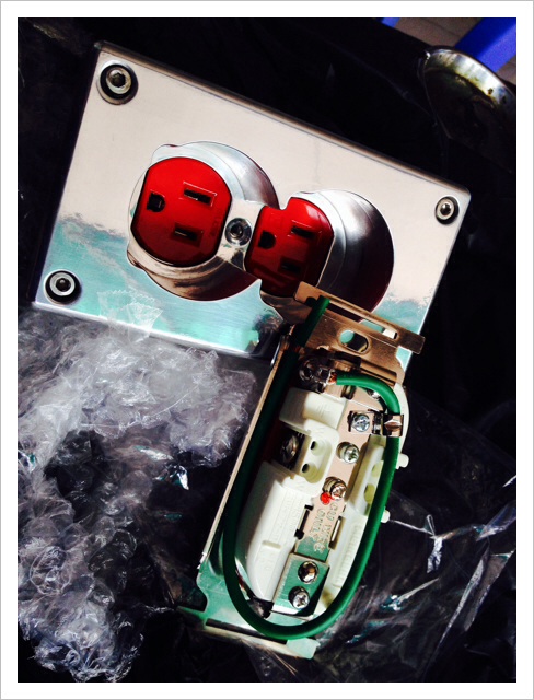

NGUỒN ĐIỆN & DÂY NGUỒN
Discussion in 'Phụ kiện' started by Củ Mì, 31/12/11.
  1. superfarmer
    superfarmer Advanced Member
    26/1/12
    2.490
    478
    Vậy là em phải clone luôn cái tem cho mấy cái ổ cắm của em mới được, clone tem thì có vẻ dễ à :)

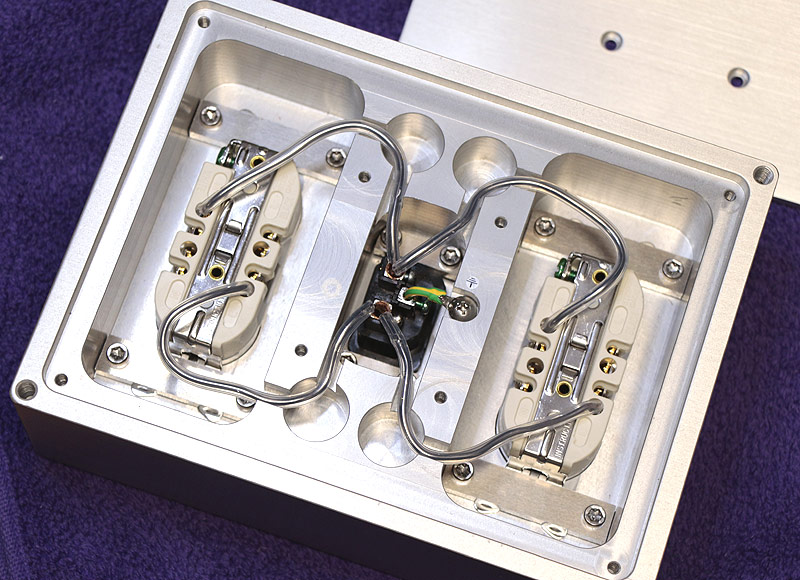

  5. dokien
    dokien Advanced Member
    1/6/06
    735
    157
    Bác chơi tận jatzen thì khiếp rồi :)
    Dây xanh lá cây hình như ko nối vào đâu hết đúng ko bác DJVDK?
    Có hình này trên 6moon bác tham khảo nhé.
    DJVDK likes this.
  6. DJVDK
    DJVDK Advanced Member
    16/3/09
    1.025
    432
    Lúc đầu em cũng thấy hơi quái quái..kì kì
    điều kị của đa số anh em ...............lấy sườn thay thế dây mass nối tiếp ^^
    Nhưng hãng design như vầy nè a ơi :p
    Nên sợi xanh lá (mass) không cho nối trực tiếp với mass inlet :D
    dokien and superfarmer like this.
  7. superfarmer
    26/1/12
    2.490
    478
    Cái dây xanh lá thì bắt vô sườn ổ ghim, sườn ổ ghim lại bắt vào sườn nhôm ổ cắm, vậy thì cần gì nối cọng dây xanh vô mass inlet chi cho cực :)
    Thân chào!

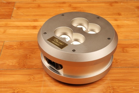

  10. dokien
    1/6/06
    735
    157
    Chơi kiểu này khi tbị rò điện mà sờ vào mặt nhôm của ổ cắm sẽ thấy tê tê say say :p. Chưa hết, hộp nhôm như 1 cái an ten thu nhiễu mà chỉ có 1 chỗ nối GND ra ngoài e rằng ko đủ để xả mass triệt để, ngoài ra điểm nối GND nên qui tập về 1 chỗ. Vd: từ các ổ cắm đến trạm GND đi dây riêng từng sợi 1.
    Như cái ảnh của ổ cắm BPT e post trước đó họ đi từng sợi dây GND riêng biệt.
    Bên trong Nordost Qb8 cũng thế:
    Torus cũng thế:
    https://drive.google.com/file/d/0B-roT5rFR1EzTmNpLVpUMFRIdW8/view?usp=sharing
    Tham khảo kỹ thuật của 1 khoai tây:
    http://audiophile-musings.blogspot.com/2014/09/an-easy-oppo-bdp-105-modification.html
    "The OPPO designers used an old-school approach to grounding whose philosophy goes something like this: Since the chassis is grounded, and since you need to attach a ground at every circuit board, use the chassis as a wire instead of running another wire back to the power supply. Such a philosophy saves a few pennies and imposes huge, clearly-audible problems. But further investigation of the grounding scheme proved to be futile since not only did the BDP-105 use screw connections to the chassis for PC board grounds, it used multiple ground traces everywhere on the PC Board adding what appeared to approach an infinite number of them.
    The only solution for a design of this type (a non point-to-point design) is to cut traces on the board (as I did in my Dared MC-7P mods) and since I did not want to take the time to analyze what needed to be cut and what needed to be saved, I chose to only move the ground wire from the incoming power cord to the PC board screw closest to it. One problem down but I did not anticipate that doing this would yield huge sonic benefits. On to the next stage of mods.
    DJVDK likes this.
  11. DJVDK
    16/3/09
    1.025
    432
    hehe....thật tình theo em biết
    Vấn đề 1:
    hổng ông audiophile nào,
    vừa nghe nhạc vừa lấy tay rờ rờ vào cái hộp nhôm cắm điện .............để có cảm giác tê tê say say cả..................kidding ^_^
    Vấn đề 2 tiếp là :
    1 khi đã rò điện thì ..........Nordost ,Torus ...hay hàng clone hay hàng dỏm ....tất cả...đều hưởng tê dại ......sướng như nhau
    Không có việc hàng dỏm sẽ hưởng tê dại ...nhiều ,nhiều .......hơn hàng xịn hãng đâu !!?
    mấu chốt nằm ở .......mấy ông thơ điện... lúc làm nhà ,,kỹ lưỡng dùm cái..thì xài cả đời cháu vẫn không hề bị chi mô cả ^^
    vấn đề 3 nữa
    em thấy 1 món ,cực lợi hai cho dàn nhạc .
    nó là CB,loại chống rò,(made in japan) vừa rò 1 phát chưa kịp hưởng tê dại đã nó đã nhảy cái.. cụp....đóng liền.
    có cái CB nó tiện vô cùng ,chống rò, vừa là công tắc tổng
    Nghe nhạc xong làm cái cụp ,xong khỏi phải thò tay turn off từng món
    hình nordost nối mass xuống sườn.
    nếu rò điện ở ổ nordost ....xui xui chạm vào điểm nó rò ra được
    thì hỡi ui .....nó giật cũng khí thế lắm chứ không phải chơi :D
    dokien and tronghien like this.
