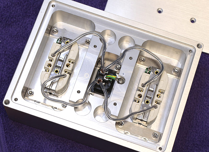

    Bác xem ảnh này của bác Khoa và bài viết trên của em sẽ rõ ạ. Đây là cách đấu chéo cho cân bằng.

    chuẩn bác: cách này tất cả các ổ đều cùng 1 chất âm như nhau. nếu đấu lên cùng 1 ổ (cả 2 cực) sẽ dẫn đến 1 ổ cắm chất âm nghiêng về chất âm của dây nối, ổ còn lại ăn đủ chất âm của cầu đồng trong ổ! ;)

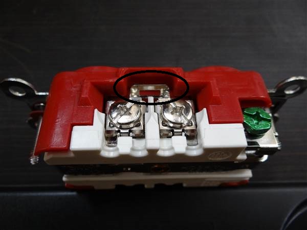

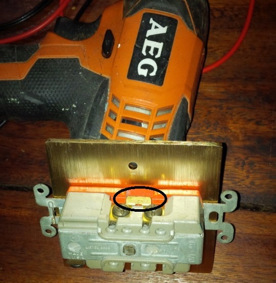

    Ah bên trong ổ cắm này không có cầu đồng mà là thanh đồng được dập kỹ thuật để ôm sát cực của phích cắm và có 2 lổ trên thanh. Không hiểu cầu đồng nó nằm ở đâu.
    Nếu bác cần hôm nào tôi phá cái cho ...

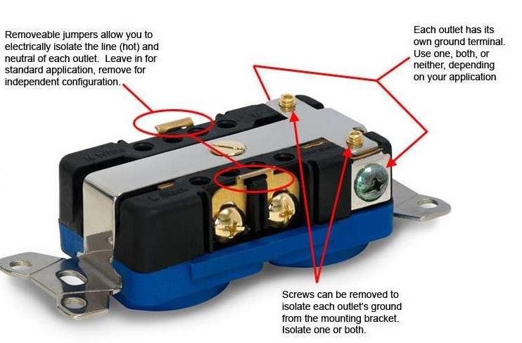

    Bác ko biết thật? hay cố tình ko biết? cái đó họ làm vậy để nếu bác đấu điện riêng cho 2 ổ "trên, dưới" để cho "cân hoặc theo nhu cầu của người dùng" thì bác bẻ cái đó đi và đấu dây riêng cho từng ổ còn dây tiếp địa họ đã đấu chung cả 2 ổ vào cọc...

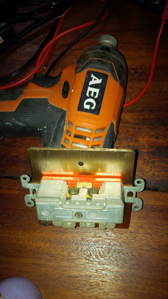

    Oh. Khác nhau rồi. Hàng mình chắc không dùng cho Audio. Có muốn bẻ cũng khó. Đúng là ngạc nhiên thật. IMG_20170718_002638.jpg

    Hình như tiếng Anh viết sai chính tả thì phải: Removeable hay Removable?
