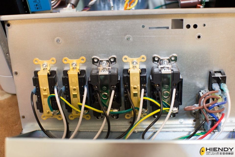

    Mass của ổ cắm ăn chung với sườn ổ cắm và sườn ổ cắm bắt vô hộp nhôm, và hộp nhôm có dây mass với inlet nên kg cần bắt dây mass ổ cắm thêm bác ạ!
    Chỉ khi ổ cắm kg bắt vào hộp kim loại thì lúc đó mới bắt dây mass vào ổ cắm và nối mass với inlet!

    Ở trên nói kim loại khác nhau dòng điện dẫn khác nhau bác siêu ơi ! Đấu dây mass trực tiếp từ ổ đến mass inlet sẽ tốt hơn ấy mà !Thân !

    Ồ có thể ốc bắt dây mass của bác ăn với sườn nên bác bắt kiểu đấy? E dùng ổ Mit, Hubbell ko ăn với sườn nên nếu dùng ổ này chắc ko bắt kiểu như của bác đc, e dùng đồng hồ đo cũng ko thấy thông mạch giữa sườn và ốc bắt mass, sơ đồ của ổ Mit:

    Ok! Nếu bác để ý ổ ấy có con ốc trên cùng góc trái đang bỏ kg đấy ạ :)

    Chính vì e thấy nó bỏ ko e mới thấy lạ thắc mắc mà bác. Ổ này là ổ gì vậy bác? vì e thấy mấy loại e từng dùng ko có cái nào như vậy ngay cả cái ổ Cardas mầu xanh ở trang trước bác phải xiết con ốc vào thì mass mới ăn chứ nó ko ăn vào sườn...

    Cái của hãng có đấu thế ko bác? vì e thấy đấu thế có vẻ ko an toàn nhỡ chẳng may bị dò điện sẽ ăn ra vỏ hộp chẳng may sờ vào thì... :(

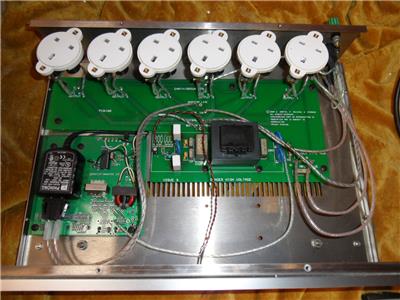

    Power.jpg Theo bác thì cái này có đc gọi là ổ cắm cho audio ko bác?

    Bác làm ổ cắm chỉ cắm 1 lần rồi ko cắm rút? hay mỗi lần cắm rút phải rút dây nguồn ổ cắm và ổ cắm phải giấu đi để chẳng may có người đụng vào hay phải dán giấy khu vực cấm?
    E chưa bao giờ nói cái nào hay, cái nào ko hay, hay họ làm ẩu tả mà e chỉ đang thắc mắc tại sao cái hãng Replas nó có làm cọc mass đất đi chung với vỏ "sườn" rồi ăn theo vỏ đi ra AC inlet? nordost , shunyata,furutech đều làm như thế hết?

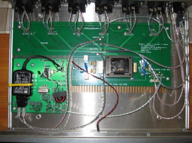

    shunyata đấu dây mass đất.....................
  18. superlazy
    superlazy Advanced Member
    21/4/12
    536
    261
    Nordost Thor.......................
  19. superlazy
    21/4/12
    536
    261
    PS audio.......................

    Cọc lọc điện Thor của Nordost chả có gì, trông còn chán hơn cục lọc của em mà bán đắt kinh khủng...

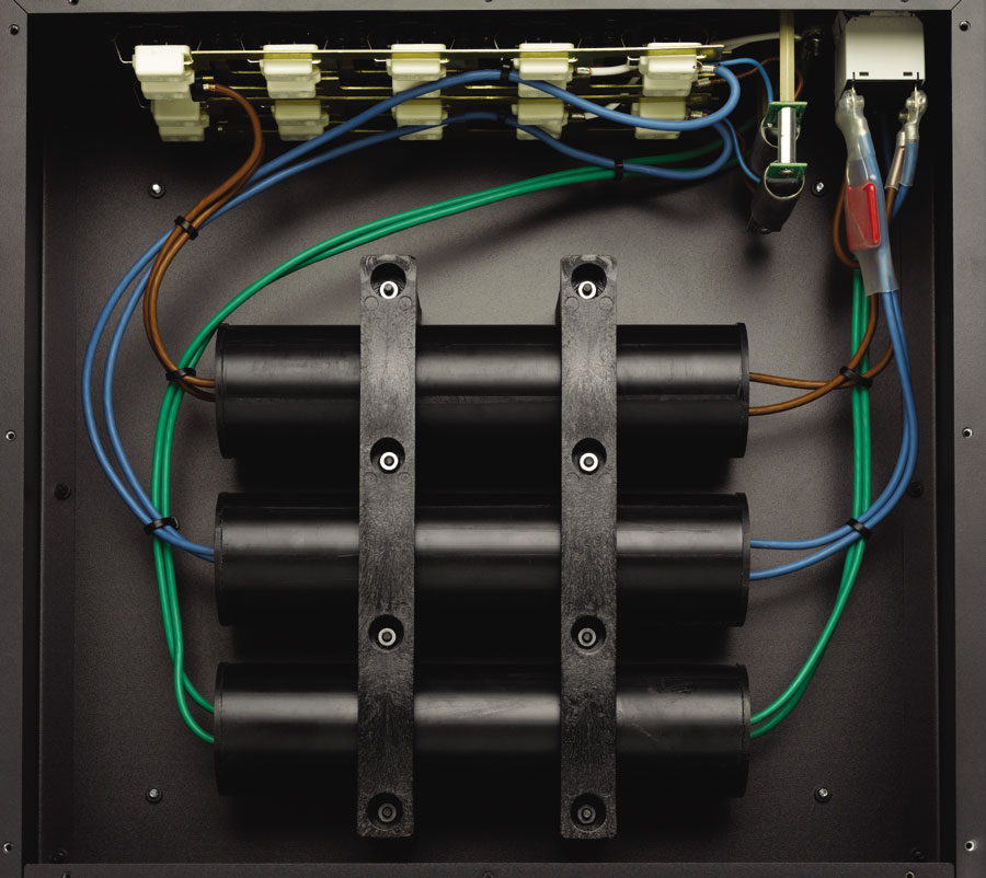

    Bên trong cái hộp gỗ của lão Entreq cũng chẳng có gì cả mà bán đắt còn hơn cục lọc của Nordost. Xét về chi phí làm ra hộp gỗ rẻ hơn hộp nhôm phay. Lão Entreq này chắc đi học dân kinh tế về làm thiết bị audio.
