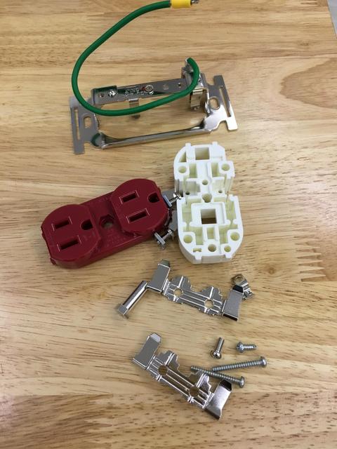

    mà bạn có tháo phíp ra hết chưa ah
    hay .... để nguyên như vậy
  2. dinhtan63
    dinhtan63 Advanced Member
    5/5/15
    243
    40
    tháo ra hết rồi bác chỉ trơ que thôi nó y hệt ổ meikosha đó bác

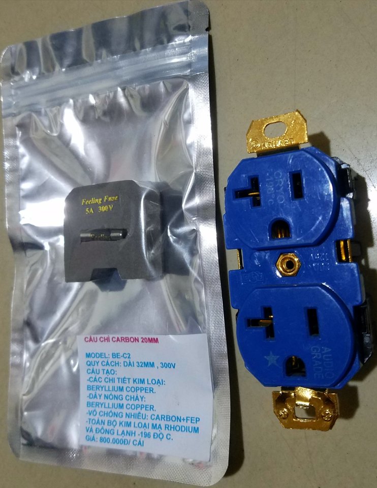

    Hôm trước, nghe anh Hiền - Feeling Audio giới thiệu về dịch vụ mạ Rodium và Cryo lạnh ở -196 độ C tại AV Show. Sáng nay, nhân lúc chưa vào vụ gặt, em mang ổ cắm tường sang nhờ xi mạ chuẩn Furutech (theo như bác Hiền giới thiệu) và ngâm lạnh Cryo.
    Nghe xong phần Giá dịch vụ ưu đãi của bác Hiền làm em khá bất ngờ vì quá rẻ:
    1) Mạ Rodium chuẩn Furutech: 200k/ổ cắm.
    2) Mạ Rodium chuẩn Furutech + Cryo: 300k/ổ cắm
    Em vui quá vì sắp được dùng ổ ngang ngửa hãng Furutech mà có giá siêu rẻ rồi, tiết kiệm được khá tiền.
    Xin cám ơn bác Hiền- Feeling Audio vì những nghiên cứu kỹ thuật góp phần tiết kiệm tiền túi cho Audiophile Việt.

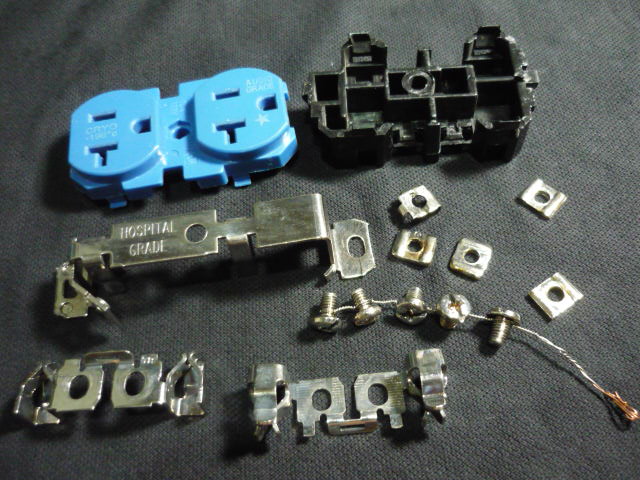

  14. Feeling_audio
    Feeling_audio Advanced Members
    22/2/06
    245
    137
    Hi Bác Chiêunam.
    Cái ổ cắm điện màu xanh "Hospital grade" của Bác đã phanh thây ra mạ Rhodium + CYO xong rồi nè. P1160516.JPG P1160523.JPG
    Khi nào Rảnh Bác ghé qua Shop em mang về xài nhe.
    Thân
    ngockcntb and chiêunam like this.

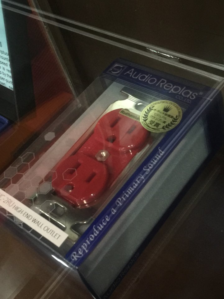

  21. Feeling_audio
    22/2/06
    245
    137
    Bác liên lạc Shop Quân hải-audio . hình như ở Q6.
    Loại ổ cắm màu đỏ đó là do Hảng Meikosha- Japan chế tạo.
    Hảng Audio-replas mua về đem phanh thây ra mạ lên lớp Ru , rồi sau đó Cryo. Nó thoát xác, trở thành ổ cắm điện for Audio đỉnh nhất thế giới hiện nay. Và giá cũng rụng rời luôn:
    370usd/ cái ( muốn mua chạy lên Bảy Analog có sẳn hàng ).
    Kính báo
    vinhxe likes this.
