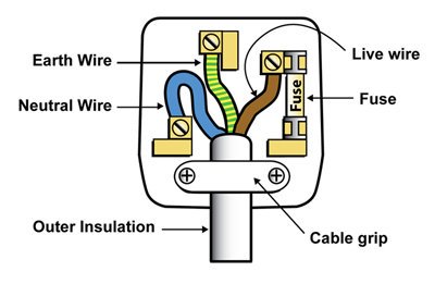

    Các bác cho em hỏi dây nóng với dây nguội chuẩn Anh với Mỹ khác nhau hay giống nhau, nhìn hình đầu đực nó ngược ngược thì phải?
  3. tqv-hcm
    tqv-hcm Advanced Member
    22/4/14
    376
    199
    TP.Ho Chi Minh
    Nó giống nhau cả thôi cùng quy ước tiêu chuẩn,bạn nhìn vào ổ cắm là chuẩn nhất bao giờ dây nóng cũng nằm bên phải cọc dây ground ở giữa,nên nhìn đầu đực nó phải ngược chứ vì ngửa lên là lật 180o rồi nhé !

    Hình trên đầu đực chuẩn âu có 3 dây xanh, xanh lá, nâu. Vậy dây xanh là nóng hay nguội vậy bác?
  5. tqv-hcm
    22/4/14
    376
    199
    TP.Ho Chi Minh
    Dây nâu là dây nóng dây xanh đậm bên trái là dây nguội còn dây xanh nhạt giữa là dây mass đất nhé !

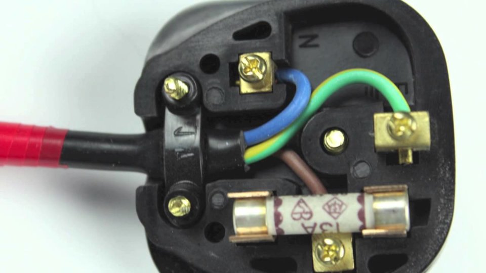

    Rất tiếc là ở nhà tôi không dùng ổ cắm châu Âu còn bác muốn nói thử là thử vào đâu sang châu Âu hả,còn ở nhà bác mà có ổ cắm châu âu thì cái ổ ấy đấu dây chuối rồi(vì nguyên tắc đấu điện người ta mắc cầu chì cho dây dương,ở đây thấy có cái cầu chì 13A đấy),khỏi rông dài nữa,tks !
  9. thai64
    thai64 Advanced Member
    10/12/10
    3.664
    1.358
    Cầu chì được lắp trên dây Pha, (Lửa) dây L.
  10. Zorro
    Zorro Advanced Member
    14/12/05
    3.308
    552
    Saigon
    Bác tqv-hcm nói cũng đúng đấy ạh.
    Với chuẩn phích cắm Anh quốc này thì dây nóng là dây màu đậm (màu nóng) đi qua cầu chì và nằm phía bên phải, nhưng nó khác chuẩn phích cắm dẹp của Mỹ và Nhật là cọc GND lại nằm phía trên, nên nếu lấy cọc GND làm mốc thì vị trí cọc L và N phích này ngược lại với phích dẹp của Mỹ và Nhật.

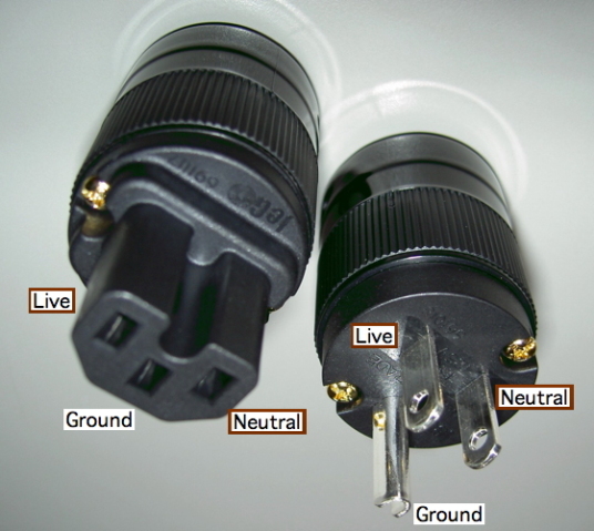

    Em chỉ hỏi vị trí cọc L và N của 2 chuẩn ngược nhau ko thôi, theo hình em đính kèm thì đúng là nó ngược. Ngoài ra e không có ý kiến gì khác.

    Em attach lại 2 hình này, nếu lấy mốc là cọc GND theo em thì nó ngược nhau. Mong bác góp ý thêm.

    Hình đầu tiên tùy hướng nhìn vô thôi. Bác tưởng tượng nhìn mặt bên kia qua coi nó còn trái nữa không :)
  19. hhiepbi
    hhiepbi Advanced Member
    1/7/13
    3.027
    2.756
    Ảnh bác post là chuẩn rồi còn gì! Nếu nhìn thẳng vào ổ cắm tường: dưới (giữa) là lỗ ground; bên phải (trên) là Line; lỗ còn lại trên (trái) là neutral!
