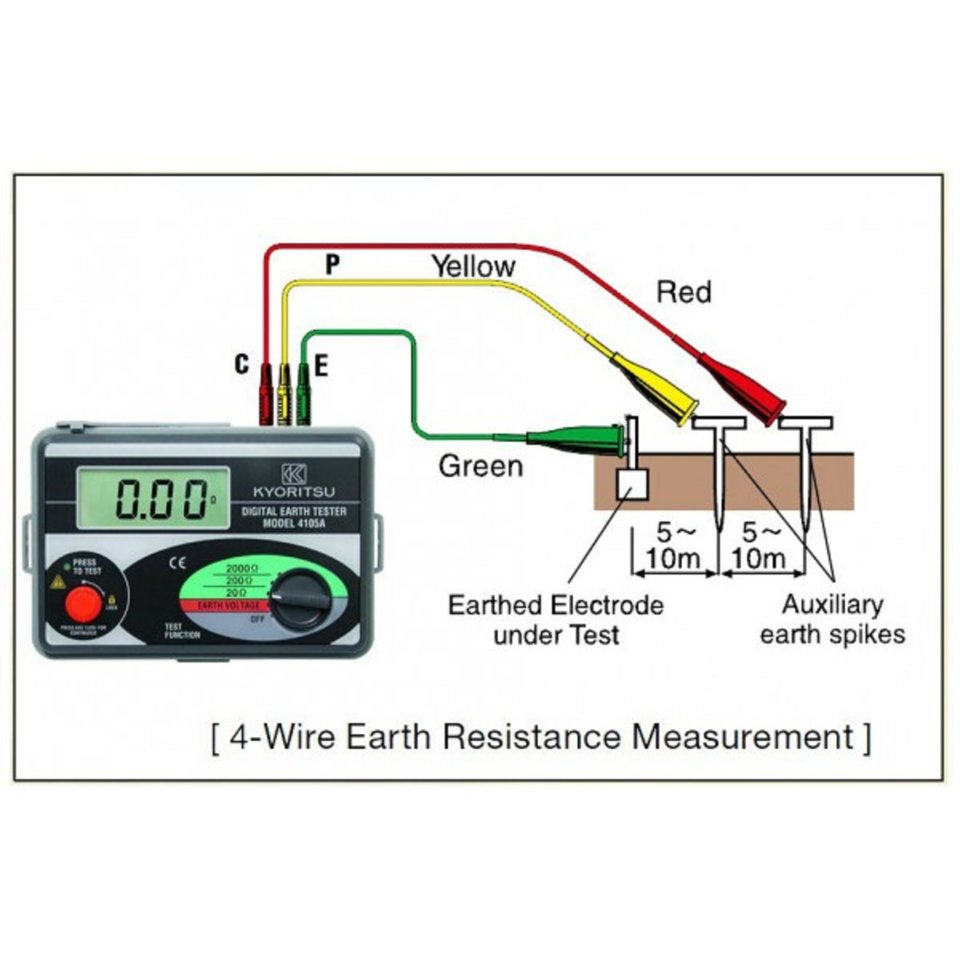

    @ Kiểm tra nối đất an toàn trước khi đóng điện là một yêu cầu thực tế bắt buộc không thể thiếu trong quá trình thi công lắp đặt, nghiệm thu hệ thống điện trước khi đưa vào sư dụng.
    Các kỹ sư điện, những giám sát viên về an toàn điện và công nhân lắp đặt kiểm tra tiếp đất an toàn rất hay dùng đồng hồ đo điện trở đất của Hãng KYORITSU/ Nhật Bản- 4105A.
    Cao cấp hơn có thể dùng đồng hồ loại: Máy đo điện trở đất - Điện trở suất KYORITSU - 4106.
    Cách đo được khái quát như ảnh sau:

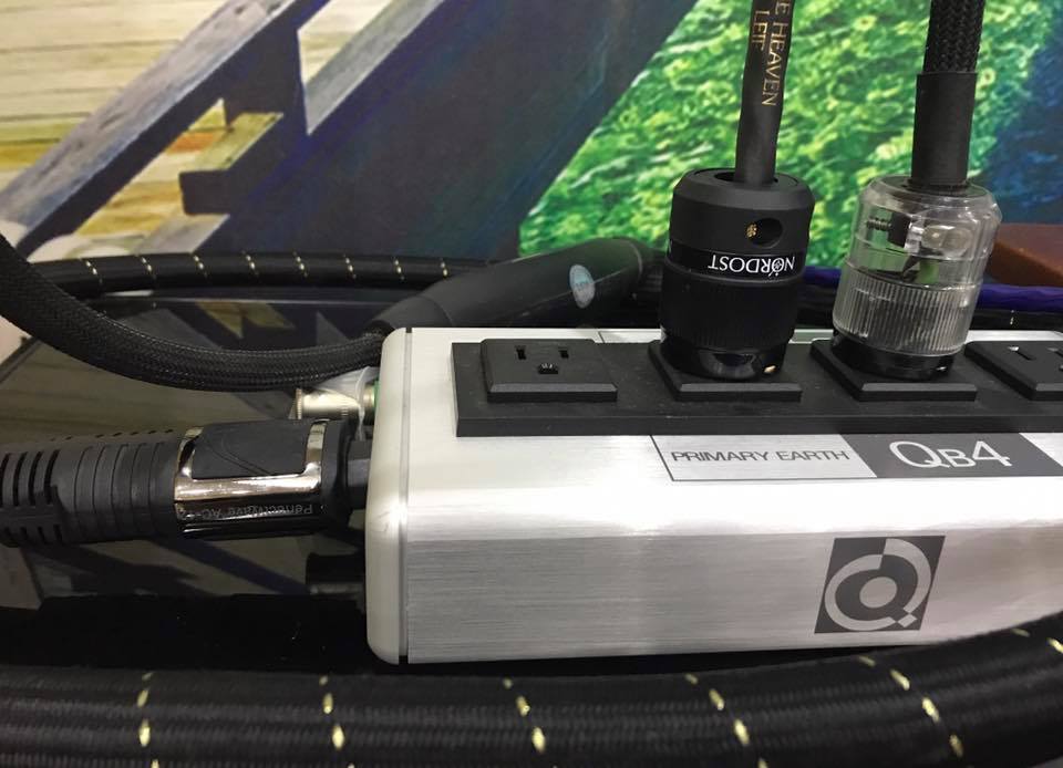

    Hình như có gì sai sai ở đây thì phải (vì nếu không ngoài amplifier làm ổ cắm 3 chấu, còn các thiết bị khác thì 2 chấu hoặc ngược lại ;)) chưa nói 1 số thiết bị câu mass ra vỏ máy???? :(
    Giả sử toàn ht đều 220v và cắm chung vào ổ Nordost Qb8, Liệu hãng này có nghĩ ra ground loop không nhỉ? Nếu không thì họ phải thiết kế duy nhất 1 ổ 3 chấu, còn 7 ổ còn lại là 2 chấu và tên sẽ bị đổi thành Qb1 plus 7 ???? :eek: Vậy m,à e vẫn thấy ngoài input là 3 chấu, họ còn thiết kế bên cạnh 1 đầu nối ground thêm. Khó hiểu quá.
