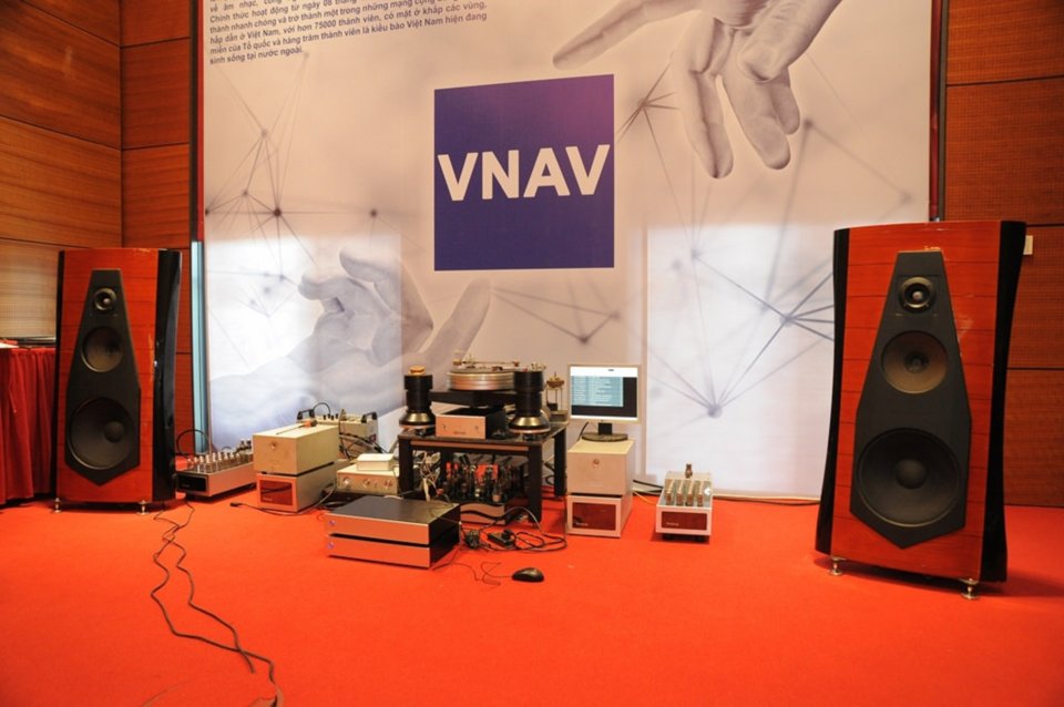

    @ 9giờ sáng ngày 16 tháng 12 năm 2017, AV Show lần thứ 13 tại Hà Nội đã chính thức khai mạc tại Trung tâm Hội nghị Quốc Gia.
    Phòng của VNAV, diễn đàn Nghe Nhìn lớn nhất Việt Nam.

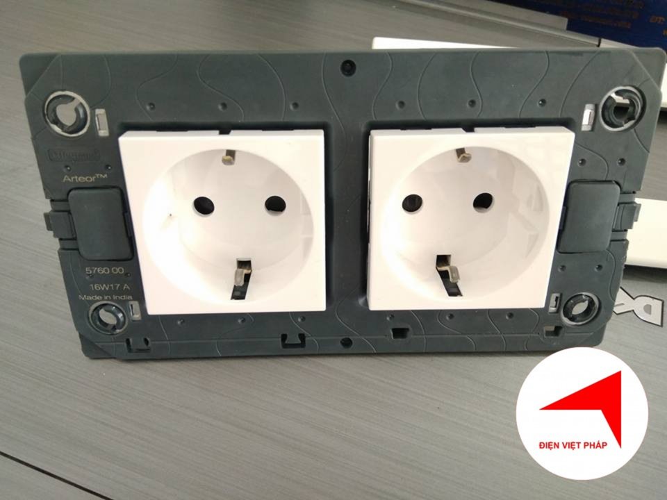

    @@ Các bác để ý trong ảnh có hộp nắp hình tròn lắp âm nền có 2 sợi dây điện kéo cho bộ Audio.
    Trong hộp đó có từ 4 đến 8 ổ cắm theo TC Châu Âu (Ổ cắm đôi Arteor Legrand ) mặt trắng và mặt mầu vàng da cam.
    Các ổ cắm này được tiếp đất chung vơi nhau và nối với hệ thống tiếp đất của toàn khu liên hợp.
    Những phòng VIP có 20 đến 40 hộp nối như vậy. Không có hiện tượng Ground Loop

    Những ổ cắm này phải nối đất với nhau là đương nhiên.
    Chỉ có các ổ cắm, chưa cắm thiết bị nào cả thì đương nhiên chẳng có ground loop.
    Nếu cắm mỗi ổ cắm 1 thiết bị và các các thiết bị này không nối với nhau thì đương nhiên không có mạch vòng thì không có loop
    Nếu có 2 thiết bị ví dụ như 1 cái CDP và 1 cái amp cắm vào 2 ổ cắm khác nhau, mỗi ổ cắm đếu có nối đất và như vậy 2 thiết bị đều đã được nối đất, và 2 thiết bị này lại nối với nhau qua dây tín hiệu RCA thì lúc đó mới xảy ra loop.

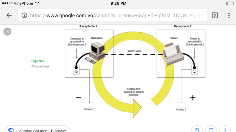

    Đầu tiên Em xin chào các Bác trong topic này , các Bác có kinh nghiệm về mass vòng ( ground loop ) và các Bác đang nghiên cứu về nó . Em tóm tắt lại cho dễ hiểu , nếu có gì thiếu sót mong các Bác bổ sung và chỉnh sửa lại giúp Em , mục đích của Em là định hướng cho đúng lại
    1/Bộ dàn thế nào là bị mass vòng : khi chúng ta nghe có tiếng ù hum , mặc dù bộ dàn tiếp đất đầy đủ và tất cả các thiết bị ( amplifier , pre-ampli , CDP , loa .. ) không bị bệnh tật gì . Nếu bộ dàn không bị ù hum thì tại sao ta lại mất tự tin lên và làm rối mọi chuyện , cứ yên tâm mà nghe , tâm có tịnh thì nghe mới hay , hãy để thời gian , công sức và tiền bạc nâng cấp cái khác
    2/ Hiện tượng mass vòng ( Ground loop ) chỉ xảy ra khi : trên cùng 1 hệ thống mà ta dùng 2 cấp nguồn ở 2 vị trí khác nhau . còn nếu ta dùng 1 hộp ổ cắm phân phối cho cả hệ thống thì làm sao bị mass vòng
    3/ Hiện nay tại topic này Em còn biết có một số Bác làm nhiều cọc tiếp đất cho bộ dàn của mình , mỗi cọc cho một thiết bị thì làm sao không bị mass vòng ( ground loop ) , cái này sai cơ bản , vậy mà nói nghe hay hơn . Bởi vì khi ta lấy ground ở tại mỗi điểm khác nhau thì điện trở đất khác nhau và nối vào cho đến cùng 1 hệ thống audio thì bị Ground loop chắc 100% luôn
    4/ Mỗi thay đổi trên hệ thống audio đều làm ta nghe khác đi , có thể lạ , có thể mới nhưng có cải tiến làm cho hay hơn hay không thì khác à . Đôi khi chúng ta thay đổi mãi cho đến một ngày nào đó ta quay lại điểm xuất phát lúc nào mà ta không biết
    5/ Cái gì dân chơi audio cả thế giới và các hãng Audio công nhận thì cứ thế mà dùng , đừng phát minh gì thêm . không lẽ những người chơi bộ dàn cả triệu đô khi họ mua máy về thì phải tháo ra buông dây tiếp đất hết à , cái này là tối kỵ ( vì mất bảo hành của hãng và can thiệp vào trong máy ), vấn đề là kết nối nguồn sao cho tránh ground loop
    6/ Không lẽ những người chơi DIY là những người chơi thông thái nhất à ( Em cũng chơi DIY ) , xin lỗi à mọi người điều có triết lý khi chơi audio của riêng họ
    Em gửi thêm vài hình để các biết rỏ về ground loop thêm
