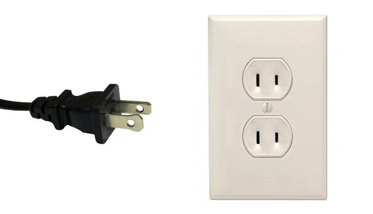

    @ Jắc và ổ cắm hai chấu kiểu Nhật như ảnh sau.
    Chúng ta chia sẻ thông tin, có gì chưa chính xác cùng bàn bác Zorro.

    @ Thai64 chia sẻ thêm với bác Zorrzo về loại phích và ổ cắm loại A của Nhật Bản sử dụng trong hệ phân phối điệnTNC (bài viết của mình với bác Huyhoang).
    Phích cắm và ổ cắm loại A (như trong ảnh) được sử dụng nhiều nhất tại Bắc Mỹ, Trung Mỹ, Nhật Bản và có ở Việt Nam...
    Phích cắm và ổ loại A do Harvey HabbllII (1857 - 1927) phát minh, được gọi là phích cắm NEMA 1-15.
    Phích cắm có cấu tạo bởi 2 lá kim loại mỏng 1,5mm có chiều dài từ 15,9mm đến 18,3mm.
    Khoảng cách giữa 2 lá kim loại (chấu, lưỡi cắm) là 12,7mm.
    Loại phích này chỉ có một cách cắm vào ổ điện là do 2 lá kim loại có cấu tạo (hình dạng) khác nhau.
    Một chấu có phần đầu rộng hơn so với chấu còn lại.
    Chấu nối với dây trung tính (dây nguội - N) có chiều ngang 7,9mm.
    Chấu nối với dây pha - dây lửa (dây nóng) có chiều ngang nhỏ hơn - 6,3mm.
    Phích cắm loại A của Nhật Bản có cường độ dòng điện định mức là 15 A .

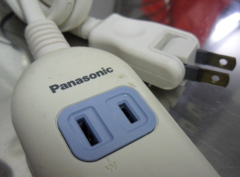

    Ngay cái ổ cắm trong hình của bác post cũng có lỗ to, lỗ nhỏ đấy thôi...bác xem lại có đúng không ?

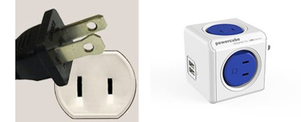

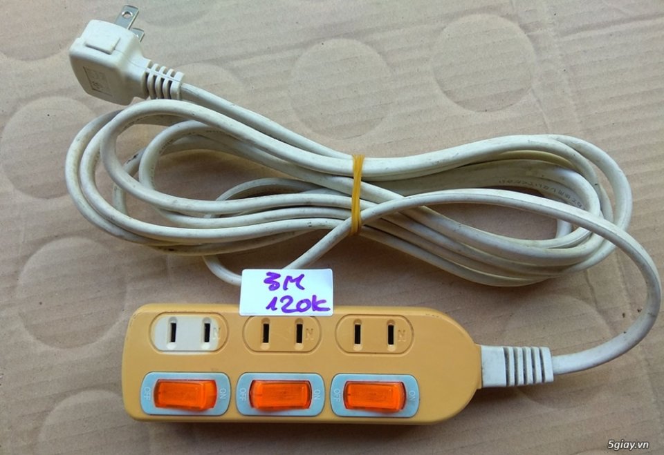

    Vậy là bác đo 2 chấu dẹp của phích cắm điện của ổ cắm điện nối dài, chúng bằng nhau. Nhưng bác nhìn chẳng cần đo cũng thấy 2 khe trên từng chỗ cắm của ổ cắm điện nối dài bằng nhựa xanh biển đấy, 2 khe đó rộng hẹp khác nhau. Một số ổ cắm tường Nhật chỉ có 2 khe cắm, có 1 khe rộng hơn khe còn lại.

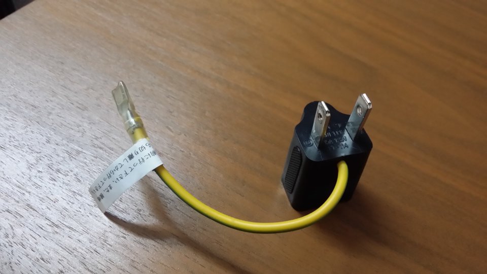

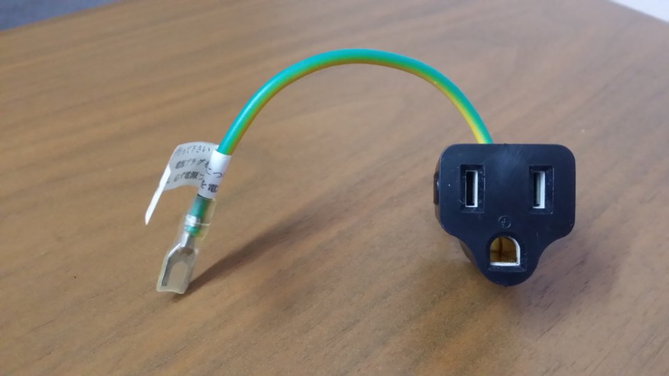

    Em chẳng biết cái chuẩn kia áp dụng ở đâu, nhưng có thời gian em làm việc tại nhà máy Pioneer ở Nhật. Họ dùng phích và ổ cắm dẹt 2 chấu, cắm xuôi ngược được hết. Ngoài cái phích cắm dẹt 2 chấu thì họ vẫn có phích cắm 3 chấu như đồ audio đang phổ biến ở ta. Muốn cắm vào ổ cắm 2 lỗ thì họ dùng cái chuyển từ 3 lỗ thành 2 lỗ + dây mass mềm.

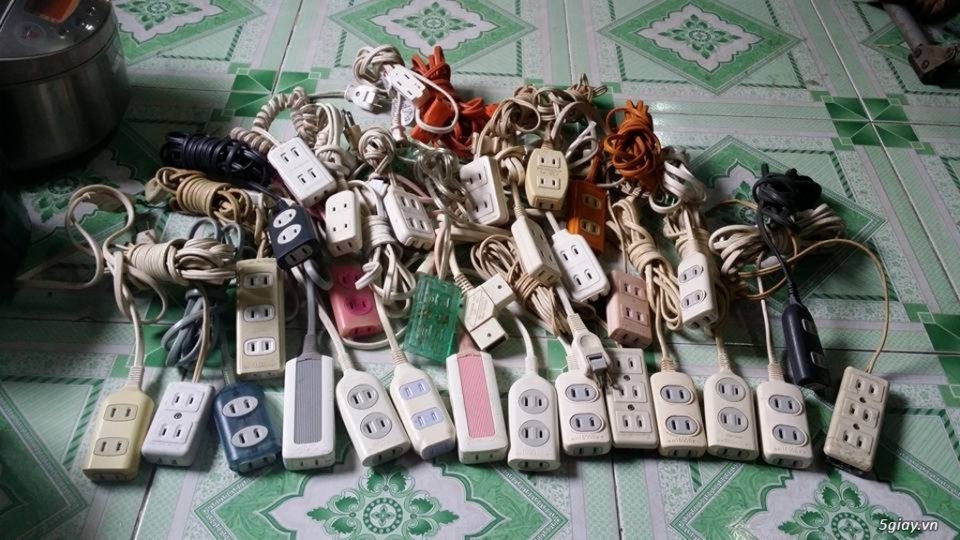

    Thực tế bản thân bác post ảnh sờ sờ ra còn không thấy...một đống hàng bãi Nhật đây nè.

    Cái này em lấy ở nhà máy Pioneer đây. Có cả chữ nhật trên dây mass đấy. Các bác xem lỗ với jack nó có to nhỏ khác nhau ko nhé.

    Ha ha đánh chết cái nết ko chừa mai làm vòng chợ trời nói người ta cho xem mấy cái phích cắm của ampli, cd hàng bãi ở đấy rồi phán nhé Thánh. Viết bài thì toàn tìm trên internet copy paste mà phán như phát minh của mình nản.

    Mấy chữ Nhật trên cái dây mass đó đại ý là: Hãy nhớ nối đất. Nối đất trước khi cắm nguồn và ngắt đất sau khi nhổ nguồn.
    Nếu họ dùng đất chung với N thì đã chả phải dặn dò thế.
    Em mấy lần bên đó cũng bị giật tê tay khi tay khi sờ vỏ máy (những đồ ko nối đất) chứ chả phải ở VN mới bị.
