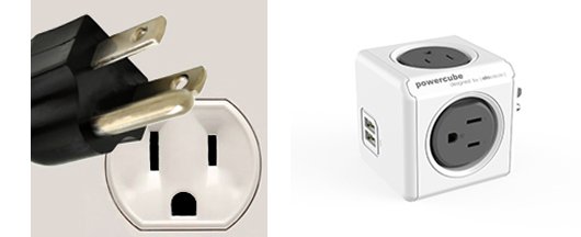

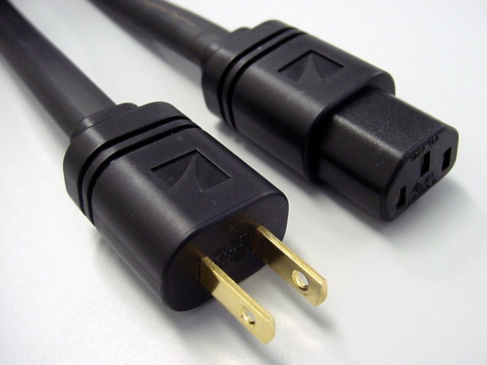

    Bác đọc không kỹ và hiểu nhầm rồi.
    Ở đây đang bàn về phích cắm chứ không phải ổ cắm.
    Ngay câu đầu tiên, họ có nói rõ là "Japanese electrical plugs have two, non-polarized pins, as shown above". Nghĩa là "phích cắm điện của Nhật là loại có 2 chấu không phân cực, như hình trên".
    Còn câu bác nhấn mạnh là đang nói về ổ cắm: "While most Japanese outlets these days are polarized", nghĩa là "ngày nay hầu hết các ổ cắm điện đều được phân cực"
    Như vậy nếu ổ cắm có phân cực mà phích cắm không phân cực thì người dùng vẫn cắm phích vào ổ theo bất kỳ chiều nào cũng được.

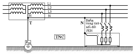

    - Bác và tôi cùng đọc và chia sẻ thông tin như thế nào là hệ thống phân phối điện TNC...tại Nhật Bản.
    - Hệ thống phân phối điện TNC, phích và ổ cắm loại A... (chuẩn quốc tế).

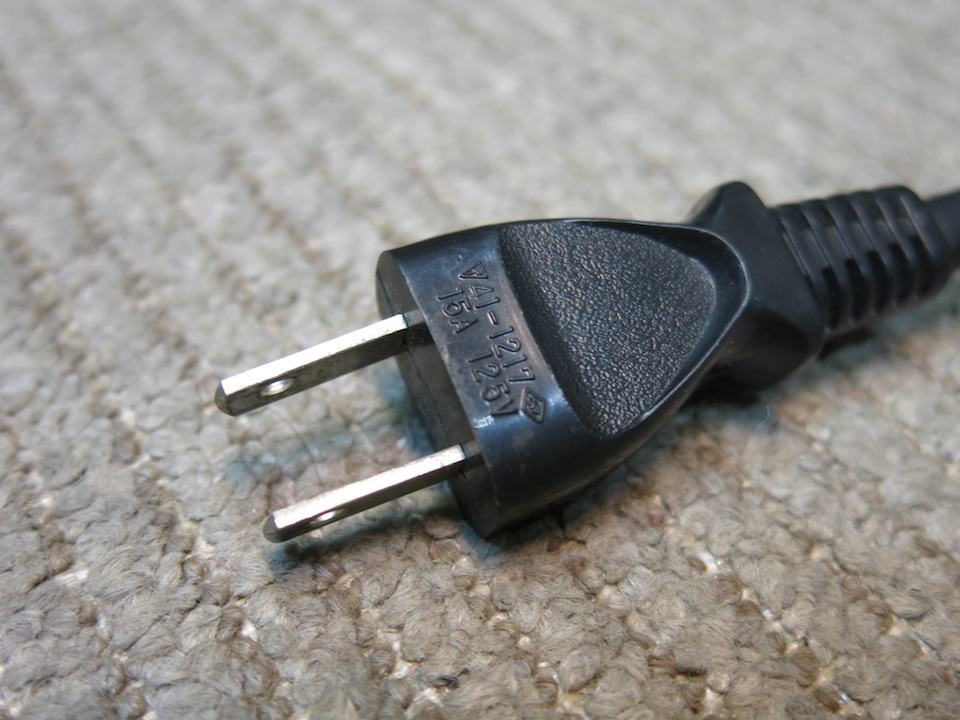

    Tất cả các đầu phích cắm đều có 2 chấu dẹp giống nhau mà!

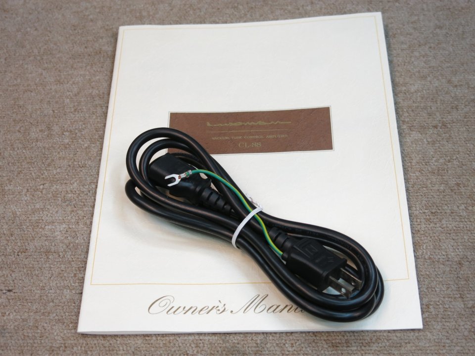

    vâng, dây mass là mass, ai lại nối vỏ vào cọc N được bác. bên em dây mass thì có thêm cọc thứ 3 nữa ạ.

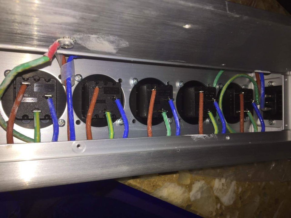

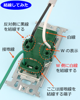

    Bên Nhật không giống như ở ta là ai cũng biết và làm về điện, Hệ thống điện dây dẫn trong nhà muốn thay đổi thì họ đều thuê thợ làm hết, rất ít người loay hoay làm bừa lắm ạ. và họ làm là có chuẩn sẵn rồi các bác ạ. em gửi hình cách nối dây ổ cắm của người nhật ạ.

    và đây là bảng điện nhà em ạ. em không có ý gì ạ, chỉ là đưa ra để anh em cùng xem và bàn thôi nhé.[​IMG]

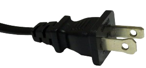

    Hệ phân phối điện TNC tại Nhật Bản sử dụng thì phích và ổ cắm loại A theo tôi là đúng.

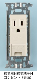

    Bác dẫn chứng loại ổ cắm như trên (loại B) để cm chưa phù hợp với nội dung chúng ta đang bàn:
    Bác để ý hai lỗ dẹt song song kích thước cũng không giống nhau ?
    Vì sao Nhật Bản trước đây dùng phích cắm và ổ có 2 lỗ (đảm bảo kt và an toàn).

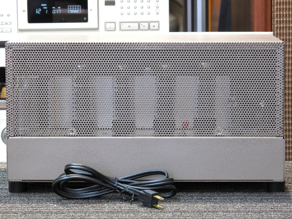

    Theo tôi 1 khi thiết bị đã được nối N vào vỏ thì chắc chắn phích cắm của thiết bị đó phải là đầu to đầu nhỏ, do vậy không thể cắm nhầm vào ổ cắm được, cực nào ra cực đó. Tai nạn chỉ xảy ra khi mình đã đấu điện sai cực trên ổ cắm thôi. Những cái gì không an toàn thì người ta sẽ dần bỏ đi và chuẩn hóa theo Thế giới thì mới bán được hàng chứ nhỉ

    Hiện ổ cắm ở nhật vẫn là loại bên to bên nhỏ để phân biệt L, N. chỉ có điều phích cắm thì ở siêu thị em tìm mãi chả thấy loại rắc cắm phân biệt giữa L, N nữa(chân to chân nhỏ) vì em dùng amply nên em có tìm mấy loại đấy để tránh cắm ngược chiều.

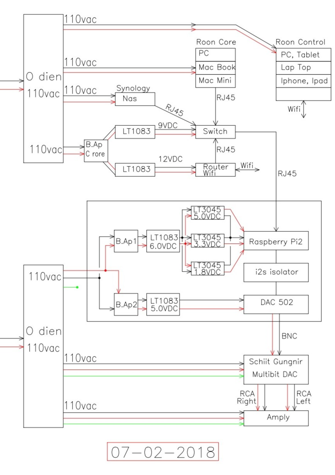

    Không sao đâu bác. trước đây có khi là theo ý của bác, nhưng bây giờ thì có khi thay đổi rồi ạ. quan trọng là anh em mình chia sẻ thôi ạ.
    Các xem giúp cái sơ đồ của em, em đi như thế có vấn đề gì không ạ.

    Bác định nối đất vào ổ điện cắm DAC và amp (đường màu xanh lá)? Nếu vậy bác chỉ cần nối đất chỉ vào ampli hoặc chỉ vào DAC. Nếu bác tò mò thì bác nối đất vào cả 2 thiết bị này rồi nghe so sánh.

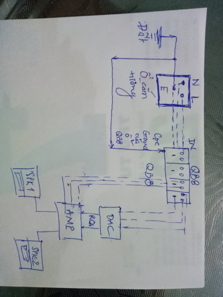

    H 1518389822134-694123975.jpg theo các bác em đấu như thế này ổn k ạ?
    Trên amp có cọc ground, thì e sẽ đấu vào đâu cho k bị loop? Vào lỗ E của ổ cắm qb8 hay vào dây nối đất chung, hay k cần nối ạ?

    Em đề nghị các bước sau cho bác kiểm tra và đấu đất:
    1. Bác tháo dây nguồn của amp và DAC, dùng đồng hồ đo thông mạch đo giữa cọc đất trong AC inlet của amp hay DAC với cọc tín hiệu RCA (vành phía ngoài) xem có thông mạch không.
    2. Nếu có thông mạch thì bác chỉ cần nối đất cho 1 trong 2 thiết bị này là đủ, nếu bác nối đất cả 2 thiết bị này thì có mạch vòng (loop) qua dây tín hiệu + đất đấy. 3. Nếu một trong hai thiết bị này cọc đất trong AC inlet không thông với cọc tín hiệu RCA (vành phía ngoài) thì bác cứ nối đất cho cả hai thiết bị qua dây nguồn 3 lõi có nối đất một cách bình thường.
    4. Nếu bác muốn dùng cọc ground trên amp thì nếu dùng dây nguồn 3 chấu cho amp, bác nối đất ở jack nguồn đực (nếu có giáp kim loại thì cho giáp xả nhiễu vào dây đất ở jack đực và ổ cắm 3 chấu phải nối đất vào để xả nhiễu đi), còn ở đầu jack cái bác buông dây đất. Còn nếu dây nguồn hiện tại cho amp chỉ có 2 lõi thì nối đất qua cọc ground bình thường.
    nqkhanhn likes this.

    Dạ, Em chào bác ạ
    Hiện em đang nối đất ổ cắm 2(DAC, Amply, Pi) và em sẽ tách nối đất chỉ để lại duy nhất cho amply ạ.
    Em cảm ơn bác đã giúp ạ.

    @ Cách như sau: Dinhnguyenbk, bác Hoangtrong xem có ổn không ?
    Theo như bản vẽ tay và trong ảnh của QB8, thì dây nối đất được nối với vỏ của QB8 (dây xanh xọc vàng) với E của ổ cắm tường.
    @$ Dinhnguyenbk dùng đồng hồ đo điện, kiểm tra (thông mạch), cọc Ground (G) trên Amply và cọc tiếp đất E của ổ cắm tường (cắm đầy đủ dây nguồn cho các thiết bị). Khi kiểm tra thông mạch, ổ điện tổng cắm tường không có điện.
    Nếu:
    - G thông mạch với E thì OK. Điểm G đã được nối với đất chung.
    - G không thông E thì bạn cần nối đất cho Amply bằng dây nối đất (có thiết diện lớn hơn thiết diện dây cấp nguồn cho Amply). Nối điểm G với điểm E, như vậy đảm bảo an toàn về điện và Amply xả nhiễu về đất nhanh nhất.

    @bác Hoangtrong và Thai64, về mặt nguyên tắc, E ổ cắm tường dc nối đất, dây nguồn 3 chấu cho tất cả, thì cọc E của qb8 dc nối đát, thì cọc E của ac inlet của các tbi cũng sẽ dc nối đất.
    1. Nếu cọc E của ac inlet mà thông với - của RCA thì chắc chắn là Dac và amp bị loop? Vậy xử lý bằng cách nào ạ?
    1.1 dùng dây nguồn hai chấu cho ít nhất một thiết bị?
    1.2 ....
    2. Cọc ground và E của ac inlet nếu thông thì khỏi nối cho cọc Ground. Cái này dễ hiểu.
