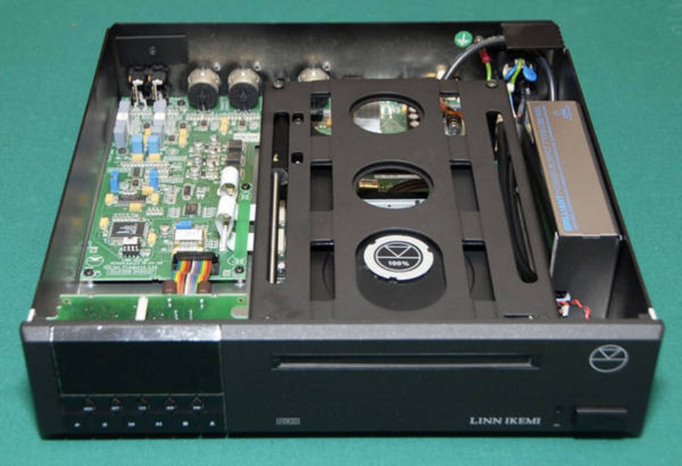

    @ Dinhnguyenbk còn chơi đồ Audio Linn ?
    Tiếp đất cho vỏ như này thì an nhàn quá.
