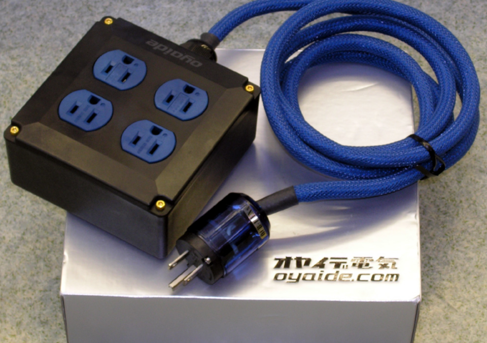

    Thực tế các nhà sx họ cấp nguồn điện cho CDP, DAC, PRE...Amply dùng jack 3 chân có tiếp đất và dây tín hiệu RCA có màn chống nhiễu được tiếp đất với chính thiết bị đó.
    Có ảnh minh họa ở dưới:

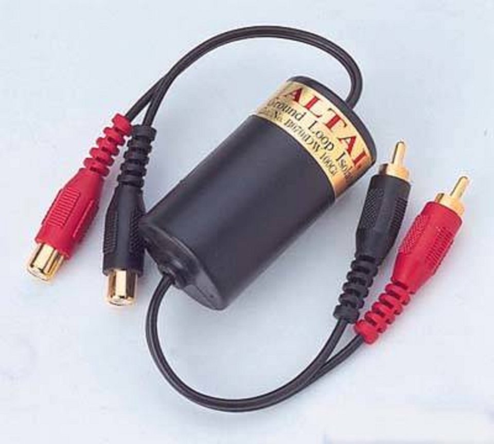

    @ Thai64 đọc các bài viết của bác Hoangtrong, bác có nhắc đến một trong nhiều giải pháp để loại bỏ bệnh ground loop cho đường dây tín hiệu.
    Ví dụ: dùng BACL trên đường tín hiệu (isolators) - "thuốc" như trong ảnh là có cơ sở đúng.

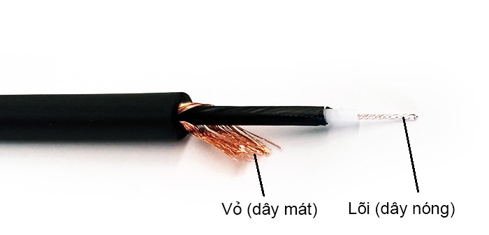

    Kể cả dây hãng sịn vẫn không cần mở ra ngắt chống nhiễu trên jack cái đâu, kiếm cái ống gen mỏng or lấy băng keo trong bọc chỗ chân outlet thiết bị ấy. Sau này thanh lý dây đỡ mất giá
