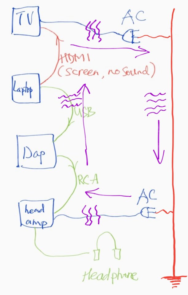

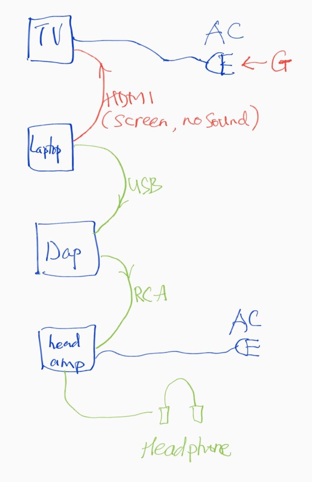

    Nếu dây đỏ hdmi là dây tín hiệu audio thì đúng là có hai điểm ground là dây G của TV và Headamp. Nó là ground loop theo như đọc được tteen internet.
    Nhưng dây hdmi trong hình nó ko liên kết audio mà chỉ screen ra TV thôi.
    Thế mới hỏi các bác ạ.
    Cái dây G của TV nếu cắm và ko cắm là ảnh hưởng tới âm thanh đầu ra headphone.

    Là nhiễu theo cơ chế nào bác?
    Vỏ TV ko được tiếp đất nó truyền nhiễu điện theo hdmi tới vỏ laptop hay là như nào cụ thể?

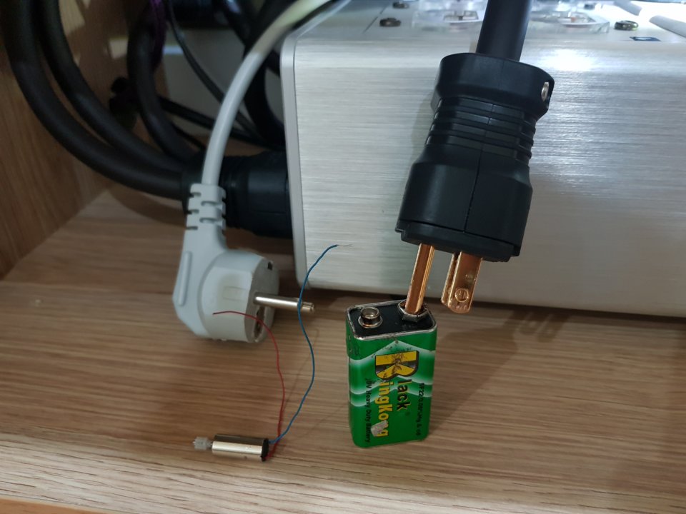

    @hoangtrong cái vụ ground loop thì đúng là đã đọc hiểu đúng rồi. Về cách test nhận biết nào là ground loop (cho dù các phần tham gia đều kết nối ground) thì bác nhắc mới biết.
    Và đúng là với t/h hai điểm Ground (ảnh sơ đồ bài trước) thì test ra là có ground loop xảy ra.
    Vậy mà phải để ground loop xảy ra mới hết ù ù. 100%
    Cách test thông mạch lúc này, với quả pin và mini motor :)
    Dây trắng là AC của TV, chân G họ ko cung cấp pin để đấu vào
    hoangtrong likes this.

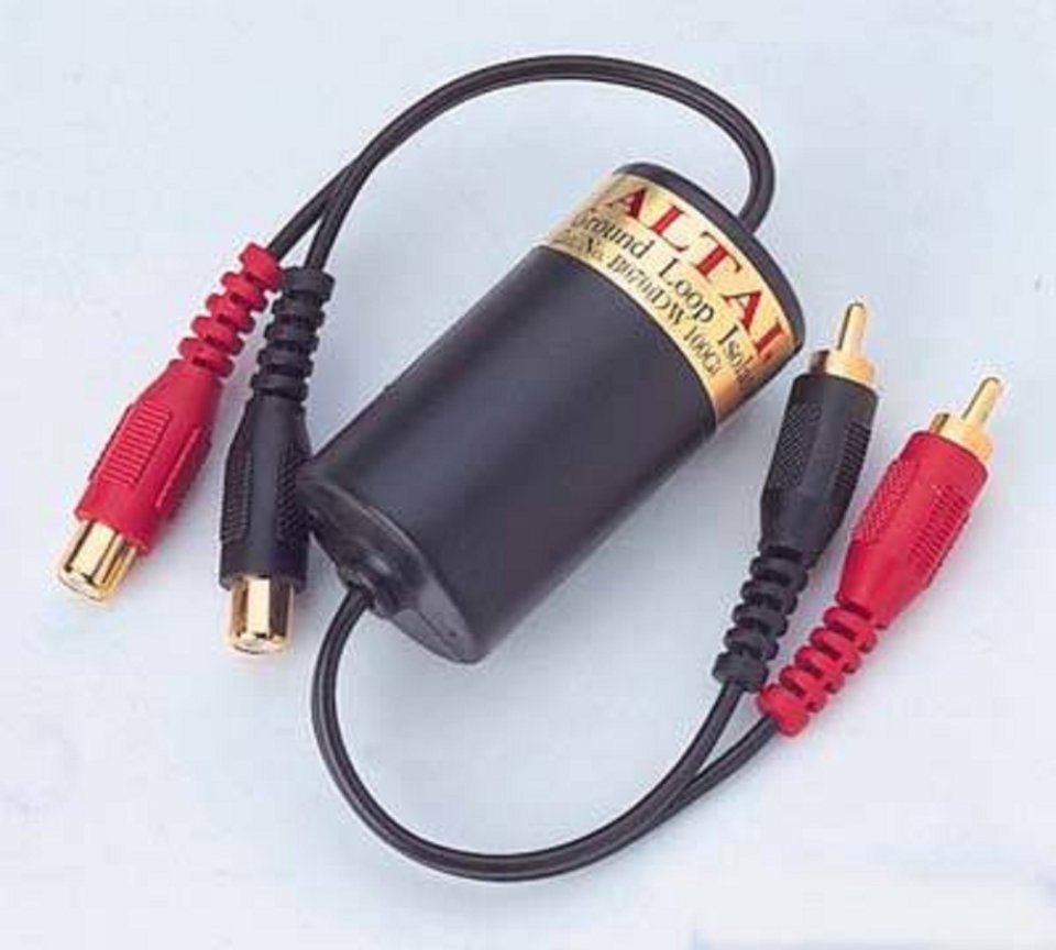

    @ Sau bài viết của bác Hoangtrong về hiện tượng vòng lặp tiếp đất trên đường tín hiêu. Mình đã sắm được chú này, giá hạt dẻ...

    Bác đem về gắn vào đâu, nghe khác thế nào :rolleyes:

    @ Dây nguồn CDP, Pre của mình đều 3 chấu và đều được tiếp đất. Dây tín hiệu RCA nối CD với Pre và đo thông mạch phần kim loại của jack thông với đất.
    Nếu để nguyên như vậy thì rất có thể bị hiện tượng vòng lặp tiếp đất trên đường tín hiệu.
    - Mình đã thử theo cách của bác Hoangtrong là ngắt bỏ cực tiếp đất của dây nguồn CDP...nghe bản nhạc quen.
    - Để nguyên như ban đầu và lắp nối tiếp "chú em" như trong ảnh trên đường tín hiệu từ CDP với Pre...nghe bản nhạc quen.
    Tai mình nghe chưa thấy sự khác biệt...có thể hệ thống của mình chưa bị ảnh hưởng bởi vòng lặp tiếp đất.

    Có nhiều nguyên nhân chủ quan và khách quan làm cho bác nghe chưa phân biệt được. Bác đừng dùng isolator vì lợi bất cập hại. Em đang dùng 2 cục isolator cho pre nhưng 2 cục này hết 4 trđ rồi. Isolator phải ngon mới hay, cục em dùng thì đáp ứng tần số từ 10 Hz đến 50.000 Hz lận. Cục isolator không ngon thì nếu có hiệu quả hết loop nhưng bị biến đổi chất âm theo hướng tệ hơn thì cũng không nên dùng
