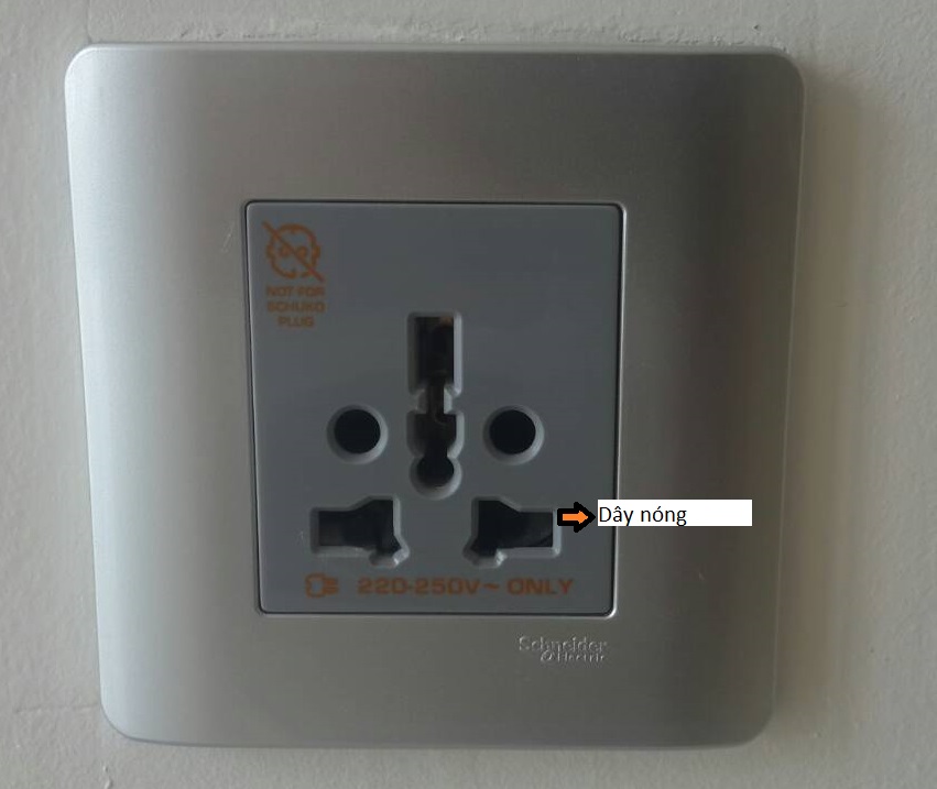

    Tại TPHCM, AVshow ở Võ Thị Sáu vừa qua, có phòng nghe em nghe thấy kỳ kỳ, hỏi bà chủ công ty thì bà chủ thừa nhận ổ cắm tường của trung tâm hội nghị bị ngược nóng nguội!
    Một bạn trẻ mới nhận căn hộ đang loay hoay setup tạm bộ dàn để khai thác B&W 802D trước khi mua đồ nội thất. Trong khu vực phòng khách và phòng ăn có 4 ổ cắm tường, em nghi nghi mấy bác thợ điện VN nên cầm bút thử điện đi kiểm tra, kết quả là 3 ổ cắm tường bị ngược nóng nguội, chỉ có 1 ổ đúng ở phía sofa, ổ ngay kệ dàn máy thì bị ngược !!!
    Qua căn hộ cao cấp Vinhomes thì tất cả đều rất nhất quán, dùng ổ cắm chuẩn châu Âu, và như vậy ngược nóng nguội toàn bộ ổ cắm của căn hộ !!!

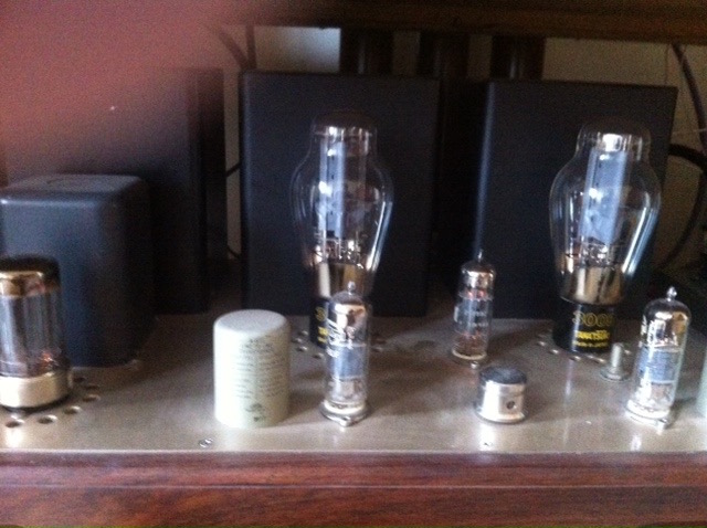

    chết thật, các bác biết mà không giúp em luôn ạ. bác làm em tò mò quá ạ.

    Dear các bác, mình gà mờ vụ điện đóm (-) (+) trên ổ cắm, vậy phải kiểm tra và chuyển cho đúng dây (+) về phía lỗ cắm bên tay phải (khi đối diện với ổ cắm) phải không ạ. Cảm ơn các bác.

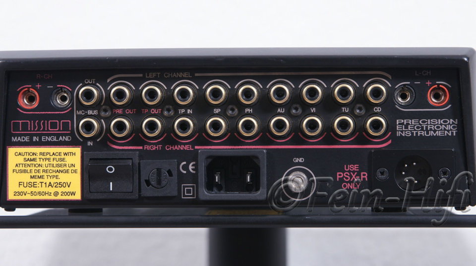

    Giờ thì mình hiểu ra rằng tại sao trên một số CDP cao cấp jack nguồn trên thân máy không có chân G các bác ợ.

  15. anhton82
    anhton82 Advanced Member
    19/8/10
    735
    670
    Đây bác .

    Nhưng ít ra nó có cọc tiếp mass riêng, dây nguồn 2 chân mà bác.

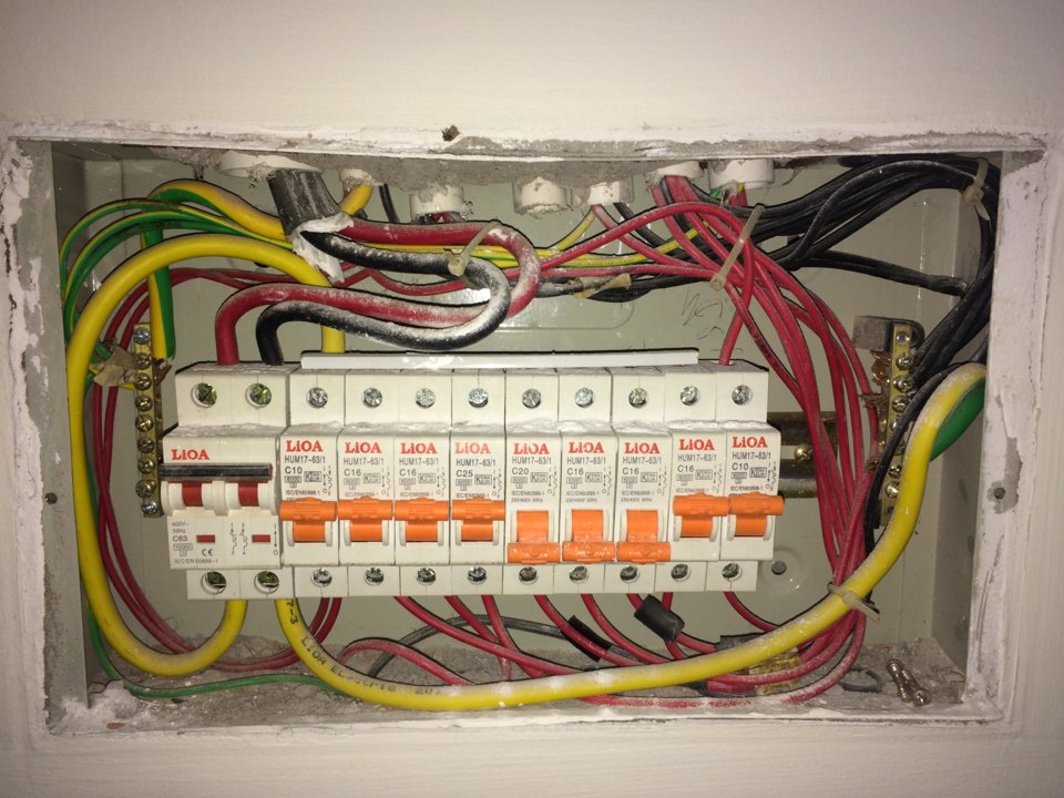

    Chào các bác! Xin các bác cho em xin chút kinh nghiệm cải thiện hệ thống điện trong nhà (chung cư) với ạ. Em hiện mới chỉ thay được cái ổ cắm nguồn thôi.
    P/s: em muốn đầu tư sợi dây nguồn tử tế chút mà nhìn hệ thống dây đi trong tường chán quá!

    Không quá lo lắng đâu bác. Bác cứ đầu tư từ ổ tường và các dây nguồn cho từng phần cứng là OK. Nếu nghiêm túc và đúng nghĩa là ổn thôi, chứ đòi hỏi đường điện riêng thì không phải hoàn cảnh ai cũng có thể thi công được kể cả ở nhà riêng!

    Em thì lăn tăn đầu tư sợi dây nguồn tốt trong khi đoạn dây dài trong tường lại lèo tèo vậy có thắt cổ chai quá không?
