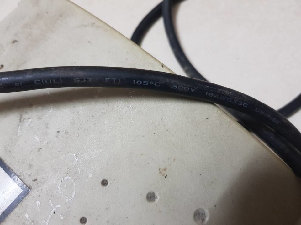

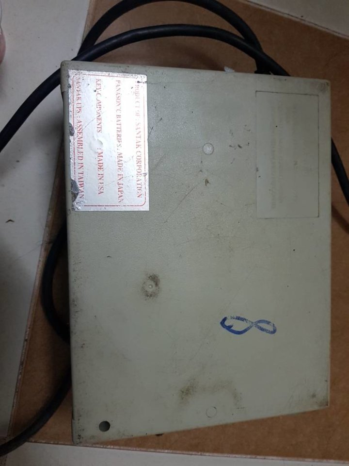

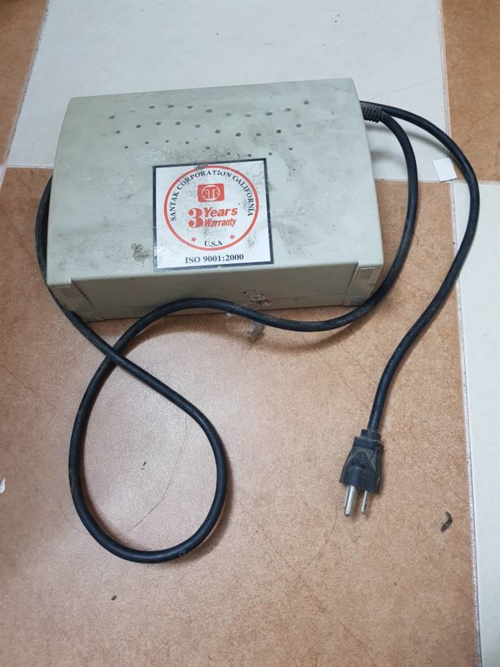

    Em thịt con dây nguồn của máy này lắp vào con amply được không các bác 20180324_174014.jpg 20180324_173936.jpg

    Bác xem đường kính lõi đơn là bao nhiêu mm và xem thử ampli của bác công suất tiêu thụ điện bao nhiêu, nếu lõi dây đơn dướng kính nhỏ dưới 2 mm thì chỉ nên dùng cho nguồn phát, từ 2-4 mm thì dùng cho amp tiêu thụ điện thấp dưới 150w, trên 150w thì nên dùng dây đường kính lõi đơn từ 4 đến 6 mm.
    Bác chú ý vệ sinh thật sạch sẽ các jack cắm, nếu có deoxit thì càng tốt thì tiếng mới tốt được, cả AC inlet cũng vậy.

  17. lomonet
    lomonet Advanced Member
    6/10/17
    60
    Cảm ơn bác nhiều nhé, con máy lưu điện bị hỏng ac quy nhưng thấy dây nguồn to mà ngon nên muốn thịt

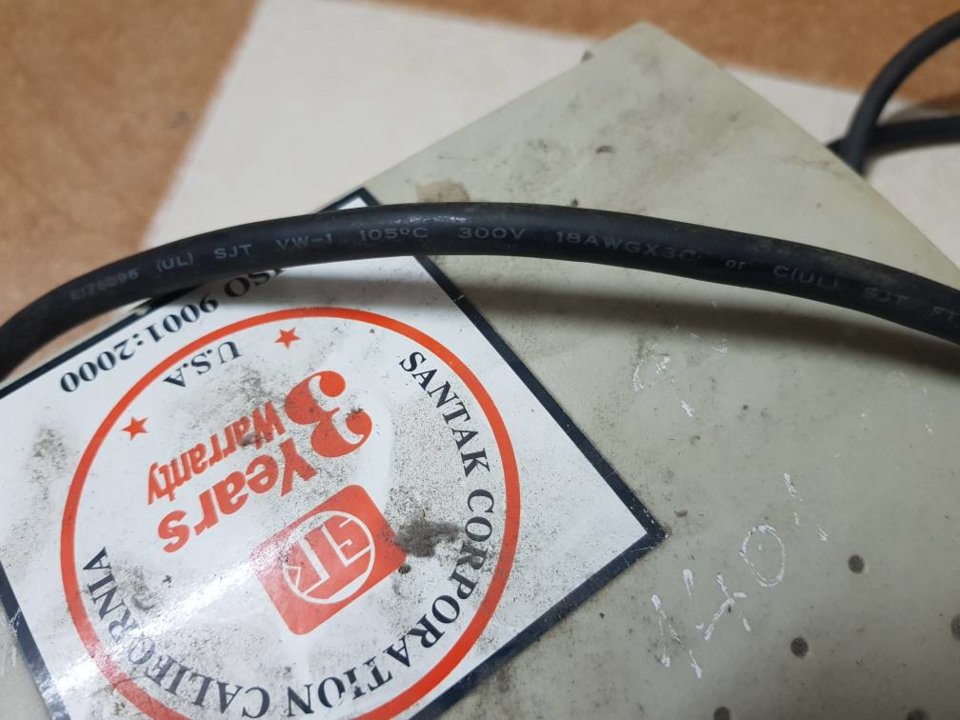

    Dây nguồn loại này mà kha khá thì có chữ đúc chìm trên thân dây ghi rõ lõi đơn là 0.75 1.00 1.25 1.75 2.00 ... mm thì chơi được hoặc tệ lắm có chữ in mực xài đỡ cũng tạm được, chỉ e đường kính lõi đơn hơi nhỏ. Trước khi xài nhớ chùi sạch ở đầu jack cái, cái này khó à nhe.
    lomonet likes this.

    Nó ghi thế này thì có chơi được không bác 20180324_190407.jpg 20180324_190401.jpg

    @ Bộ Lưu Điện Santak UPS Offline của bác được bao nhiêu VA vậy...khét mùi trận mạc.

    Cái này là bộ lưu điện ups khoảng 500w gồm 2 acquy khô be bé thì phải, dây china bé khoảng 0.75 thôi. Thua xa chất lg dây 2 lõi đầu cdp cỏ jp nhiều! :)

    Santak UPS Offline loại nhỡ thế này, có hai loại công suất 500VA (300W) và 1000VA (600W). Dây cấp nguồn thiết diện cỡ 0,8mm2.
