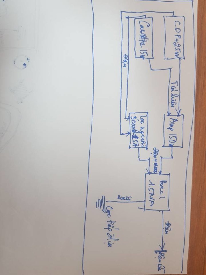

    Ps: cassette, cdp, amply đều loại phích cắm 2 chấu; em nối mass cho amply vào cọc nối mass sau đít.

    Có thời gian cần đo kiểm lại vài điểm thì yên tâm hơn...
    Nghe xem sao, sau khi lắp BACL và Lọc điện thì âm thanh của bộ dàn như thế nào.

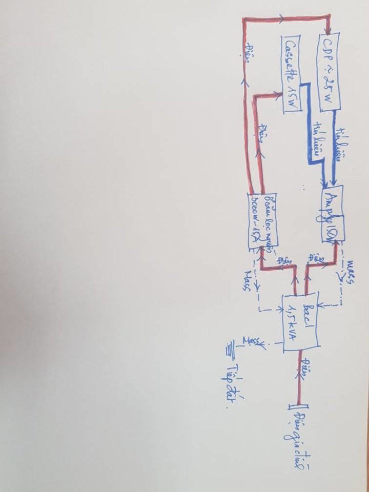

    Còn có hay hơn không thì phải nghe một thời gian đã anh ạ

    Đã thêm hai đường nét đứt nối đất cho Amply, Lọc, còn thiếu hai đường nối đất cho đầu quay băng và CDP (trong bản vẽ tay) ?

    Đúng rồi, dành thời gian nghe nhạc đi thôi!

    Nếu thêm vào 2 đường nối đất như vậy là tự tạo ra 2 vòng ground loop! Kết nối của khổ chủ ổn rồi!

    Trước đó bác kết nối bộ dàn như thế nào? Bây giờ kết nối như thế nghe khác nhau nhiều không? Ổ cắm điện tường của bác là gì? Amp dùng điện áp bao nhiêu? BACL có bao nhiêu điện áp ra và bao nhiêu ổ cắm (các ổ cắm này có phải là ổ cắm đôi)?

    Dạ mass của cdp, cassette qua đường tín hiệu đó anh
