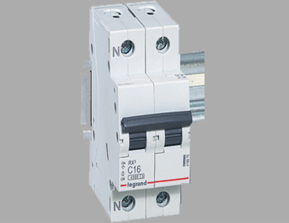

    Các Bác cho em hỏi
    Đấu và nối như này có đúng ko?
    Em đấu dây nóng và nguội qua Atomat dây tiếp địa nối thẳng vào ổ cắm có được ko?
  5. hhiepbi
    hhiepbi Advanced Member
    1/7/13
    3.027
    2.756
    CHuẩn bác!
  6. thai64
    thai64 Advanced Member
    10/12/10
    3.664
    1.358

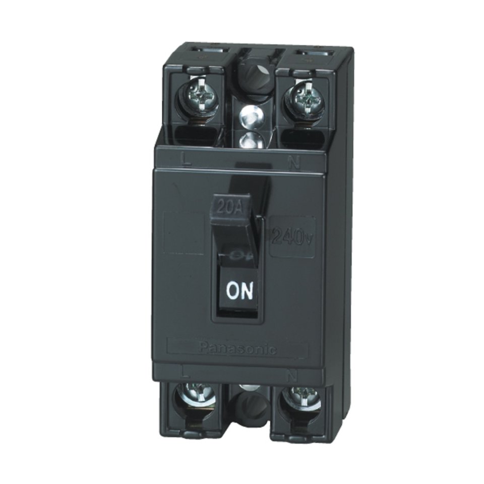

    Bạn đấu như vậy là đúng, nhưng cần lưu ý:
    Một số MCB 2P trên 2 cực đấu dây nhà sx đánh dấu N, L vì vậy khi đấu dây thì dây trung tính (nguội) đấu vào N và dây pha (nóng) với L.
    Bạn tham khảo ảnh minh họa ở dưới:
    anhton82 likes this.
  7. Quanghppc
    Quanghppc Advanced Member
    28/2/14
    87
    38
    Kiến An Hải Phòng
    Cám ơn các bác đã trả lời thắc mắc của em.

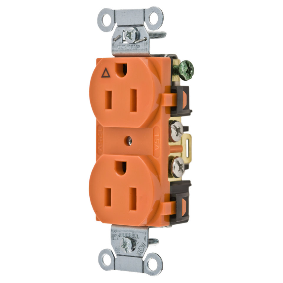

    Có ai đang chơi ổ cắm này không?
  17. hhiepbi
    1/7/13
    3.027
    2.756
    Tốt lắm hả bác? Cho e xin ít review. Tks
  18. hoangtrong
    hoangtrong Advanced Member
    2/5/13
    3.572
    2.247
    Sài Gòn - Gia Định
    Em đang chơi Leviton cũng từa tựa cái này, cái hình trên là Hubbell. Nhưng em chơi chính là ổ Leviton đời xưa màu nâu đen.

    Levitton có phải tiếng hơi dày, thiên ấm đúng không bác? Trước e cũng thử ổ hubbell đặc tính hơi bí, dày nghe lâu hơi mệt, nên e đã bỏ.
  20. hoangtrong
    2/5/13
    3.572
    2.247
    Sài Gòn - Gia Định
    Leviton đời mới màu cam không bí, không dày đâu bác. Tất cả những ổ này cho dù mua mới trong hộp về phải làm vệ sinh thật sạch sẽ, tốt nhất là Deoxit, hay kẹt lắm thì dùng RP7 cũng được. Còn mấy ổ cắm second hand thì phải làm vệ sinh cũng thật kỹ nếu không nghe sẽ tối, hơi bí, độ động kém. Đồ trong hộp chưa dùng nhưng từ lúc nhà sản xuất ra nó tới lúc tới tay mình có thể nhanh cũng 6-12 tháng, hoặc có thể một vài năm thì lúc đó đã bị oxi hóa.
    Leviton đời mới màu cam em dùng nghe còn có vẻ thiên sáng, tiếng gai hơi nhiều đó chứ, chùi thật sạch thì nghe tốt hơn, nhưng vẫn còn hơi ồn ào. Hình nó lấy từ pcx đây:
    http://www.partsconnexion.com/media/product/ac/leviton.gif.
    Em đã tìm ra cách làm cho nó bớt ồn ào rồi ;)
    lmcuong4u likes this.

    Thanks bác hoangtrong, bác làm anh em curious rồi đấy. Bác có thể chia sẻ cách làm cho nó bớt ồn ào hem :)

    Bác nhìn kỹ hình gợi ý này:
    Ninjabolt likes this.
  24. Ninjabolt
    Ninjabolt Advanced Member
    13/12/15
    244
    329
    Cắt cái cầu đồng này đi? Nếu vậy cắt 2 cầu hay chỉ 1 cầu bên phía dây nguội dzị bác?
  25. hoangtrong
    2/5/13
    3.572
    2.247
    Sài Gòn - Gia Định
    Cái cầu ổ cắm nối giữa 2 vị trí cắm với thiết kế này có 1 vòng loop micro, đơn giản nhất là lấy kềm bén cắt bỏ 1 khúc của vành ngoài của cái cầu ổ cắm này đi, tiếng sẽ đỡ ồn hơn. Tuy nhiên cắt bớt thì tiết diện dẫn điện chỉ còn 1/2, dùng được cho thiết bị nguồn phát âm, pre, cross active, hay amp công suất nhỏ. Còn nếu dùng cho nguồn tổng hay amp công suất lớn cần chú ý đánh dấu bắt dây vào vị trí cắm nào thì ưu tiên chỗ đó cho dây nguồn tổng hay thiết bị công suất lớn vì vị trí này không qua cầu ổ cắm (không nên bắt chéo dây), còn vị trí cắm kia qua cái cầu ổ cắm bị cắt bớt thì nên cắm thiết bị công suất nhỏ.
    Cắt cả 2 bên chứ, bên nào cũng có loop.
    Hỏi nhiều không biết có làm thử không ku?
