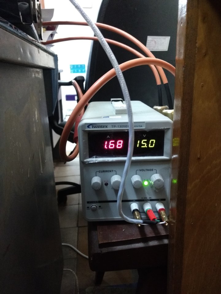

    Thai64 đã tìm mua được một bộ nguồn adapter theo máy M2Tech Young DSD DAC (mục đích để kiểm nghiệm lại...)
    Bộ nguồn theo DAC do Trung Quốc sản xuất, trong khi DAC DSD do Italia chế tạo...
    Mình đã kiểm tra, đo một số thông số về điện áp, dòng điện, công suất của bộ nguồn.
    Bộ nguồn theo máy chức năng ổn áp đầu ra rất kém, khi điện áp đầu vào thay đổi từ 190VAC đến 240VAC.
    Qua quá trình nghe âm thanh trên cùng một bộ Audio thì bộ nguồn theo máy cho âm thanh không tươi sáng, kém chi tiết hơn so với bộ nguồn Linear PL-3005S đó là điều quan trọng.
    Bộ nguồn PL chế độ ổn áp rất tốt, đặt 15VDC đầu ra hầu như không thay đổi, dòng điện Imax 5A dư cho tải....
    Một thiết bị Audio có tầm quan trọng như DAC DSD, thiết nghĩ người chơi bỏ ra một khoản tiền từ 2 đến 3 triệu đồng VN cho bộ nguồn Linear, là điều quá tốt cho cuộc chơi.

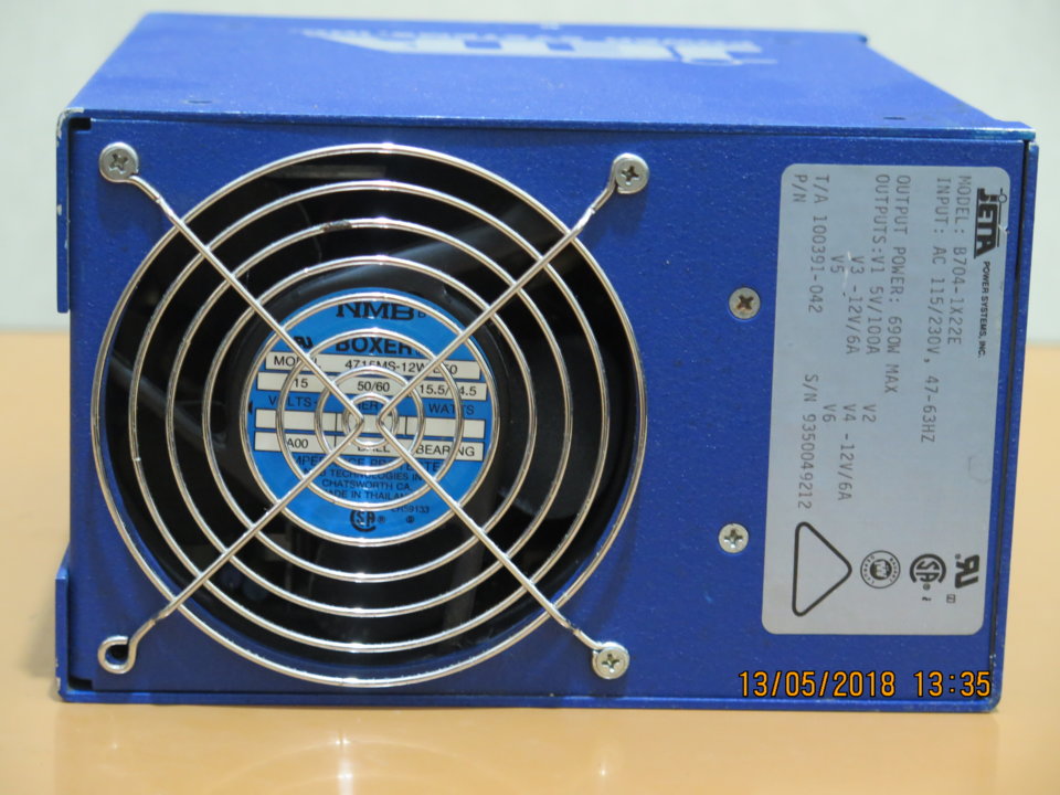

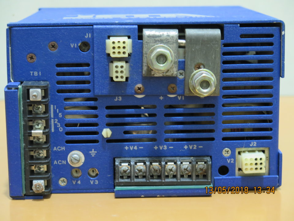

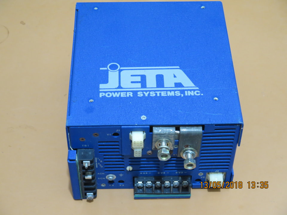

    Mình đã thực nghiệm xong bộ nguồn 15VDC (không chuyên dùng cho Audio) để cấp điện cho DAC DSD.
    Bạn Hoang_Anh nhận xét như trên mình cho là có nhiều ý đúng.
    Một số bộ nguồn điện áp dùng cho phòng thí nghiệm cho chất lượng nguồn điện DC cao, độ ổn định điện áp tốt...có chức năng bảo vệ quá dòng cho phụ tải.
    Chia sẻ với Hoang_Anh một bộ nguồn 5VDC/100A .

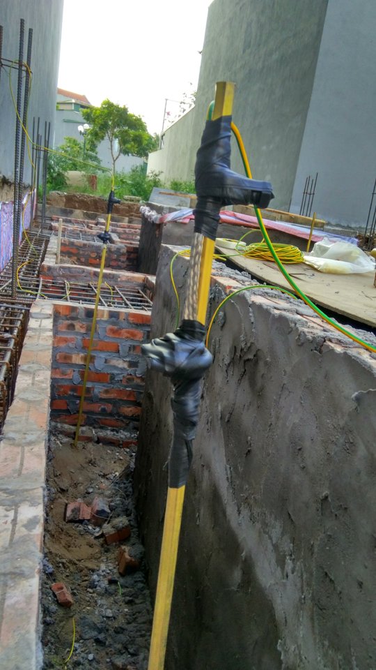

    Nghề chơi cũng lắm công phu
    Làng chơi ta phải biết cho đủ điều....các bác ạ .
    Mời các bác tham quan và tham khảo hệ thống cọc tiếp địa cho ổ cắm audio - nghe nhìn , cho phòng nghe tương lai 30m2 sắp khánh thành của em
    Tổng cộng 6 cọc đồng 2m, đường kính 14mm cho 6 ổ cắm 3 chân riêng biệt , chống nhiễu và vòng lặp ground loop (còn mạch lọc ground loop thì là bí mật quân sự , em ko show hàng cho các bác biết đâu .Hế...hế ) , ko thằng nào dính dáng đến nhau,độc lập và riêng biệt thì nó mới là chống nhiễu vòng lặp ,cọc 2m xuống đất cách cốt nền nhà 00 là 2m nữa, mỗi cọc cách nhau 3m.
    dây tiếp địa Trần Phú đường kính 4mm.Băng cao su non quấn chặt phần ốc kẹp tránh nước xâm nhập, đề phòng han rỉ tiếp xúc ( băng cao su này là hàng đặc chủng trong hộp nối đầu cáp điện cao thế 24kv nên ko có sẵn ngoài thị trường )

    Bác có điều kiện quá! E phải thi công sau khi xây xong nhà nên chật vật hơn nhiều, e khác bác là "THAM" nên chơi dây 6mm, cẩn thận sợ dây đứt e làm luôn 2 dây một lúc (một dây dự phòng cuộn lại cất đi :)).

    Nếu là em em sẽ hàn chảy đầu kẹp vào cọc , đầu dây nên kẹp coss siết cho chặt .

    Mời bác cứ tự thực hành va thi công từng hạng mục , hình ảnh mang tính minh họa cho các bác gần xa tham khảo kinh nghiệm nhé.;););););)

    Cọc đồng e mua nó khoan sẵn lỗ qua thân, bán kèm bộ ecu-bulong và COS bằng đồng luôn lên cũng tiện việc bấm COS rồi bắt ecu qua lỗ "xuyên thân cọc" rồi xiết ecu chặt. Công nhận bác thi công kỹ thật, e cứ thế đóng cọc xong, đầu cọc đổ bê tông trùm kín thôi, kể ra thi công thêm giáp xả nhiễu như bác sẽ tốt hơn vì nó xả nhanh, nhưng không biết giáp này trong đất có bị gỉ mòn hỏng nhanh không bác? Cám ơn.

    Đó không phải là giáp xả nhiễu gì cả đâu . Bác dùng từ nghe nâng cao tầm quan điểm kỹ thuật lên ghê quá. Anh em người ta đọc lại thấy sợ :oops::oops:
    Đơn giản nó chỉ là cái dây đồng bện tết dẹt , dùng để nối vỏ tiếp địa đường cáp ngầm cao thế 24kv , em lấy trong cái phụ kiện hộp nối đầu cáp thôi bác ơi . Mục đich chỉ làm tăng diện tích tiếp xúc bề mặt từ cọc với dây nối tiếp địa

    Về hệ thống tiếp đất Phongvan2000 đang thi công như trong ảnh là cách làm rất khác lạ, chưa thấy đơn vị nào thiết kế và thi công như vậy.
    Chúc mừng Phongvan2000 sắp có ngôi nhà và phòng nghe nhạc mới.
