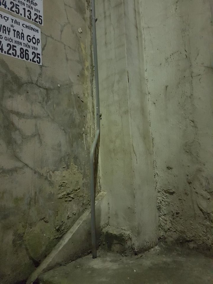

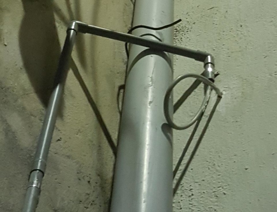

    Em đã xử lý mối tiếp xúc giữa dây tiếp địa và cọc tiếp địa theo cách đơn giản và rẻ tiền như sau:
    - Sau khi khoan mồi và đóng cọc tiếp địa bằng đồng, cắt bớt phần đầu cọc biến dạng do đóng. Đầu cọc nhô lên khổi mặt đất khoảng 10cm để mối nối được khô ráo và nếu cần vẫn có thể thay dây tiếp địa sau này được.
    - Khoan một lỗ trên đầu cọc sao cho đường kính lớn hơn thiết diện lõi dây tiếp địa.
    - Dùng đèn khò ga cầm tay khò nóng đầu cọc, cho thiếc hàn loại tốt một chút vào đầy lỗ khoan rồi nhúng đầu dây tiếp địa để kết nối
    - Vệ sinh và sơn kín mối hàn, dùng Silicon loại tốt bôi kín quanh mối nối rồi lồng cả dây và cọc vào ống nước nhựa đk 21mm dẫn đến điểm vào nhà. Lưu ý bôi sao cho toàn bộ mối nối nằm gọn trong ống nhựa đặc Silicon.
    Note: vì em lồng vào ống nhựa đường kính nhỏ cho gọn nên phải hàn trên đầu cọc sau khi đóng. Có thể hàn trước khi đóng đơn giản bằng bếp ga sinh hoạt, nhưng mối hàn sẽ ở ngang thân còn phần đầu dành để đóng. Nếu muốn lồng ống nhựa thì đường kính ống chỗ mối nối phải lớn.
    Khổ thân em đêm tối phải mò ra sau nhà chụp cái hình để minh chứng không các bác bảo em là “Cut the wind ”. Chào các bác, em lại ngược đây!
    Zorro and anhhdung like this.
  19. hhiepbi
    hhiepbi Advanced Member
    1/7/13
    3.026
    2.755
    Đơn giản, hiệu quả! Chúc mừng bác. Nhưng cọc dc đóng trong đất nhà mình và nơi " không ai bị té". ;). Nhà e chịu vì đóng ra vỉa hè của "quần chúng " nên phải ngập hết cọc ạ
    Mountaineer likes this.

  23. Mountaineer
    Mountaineer Advanced Member
    29/9/14
    324
    161
    Sau nhà em là con hẻm lớn, do nhà em dài hơn nhà bên cạnh 0.5m nên ống thu nước mưa và điều hòa em đều bố trí về góc vuông này. Em đóng gọn nên không thấy vướng gì. Chỉ sợ ai đó "thích" đoạn dây điện nên em mới lồng vào ống nhựa :)
    hhiepbi likes this.
