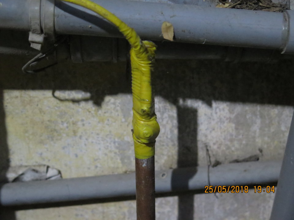

    Mình cũng cố đóng được một cái cọc dài 3,5m...và quan tâm đến điểm tiếp xúc giữa dây tiếp đất với cọc.

    Em nói vui vậy thôi, sau nhà em là hẻm cụt và là khu dân cư văn hóa đầu hẻm có cổng có kiểm soát. Để dây điện lòng thòng không biết là dây gì sợ bà con dị nghị nên em cho đi vào ống nước, vừa dễ lắp đặt vừa bảo vệ dây. Đoạn dây này quý lắm bao nhiêu bí mật quốc gia đều nằm ở đây ... hehe

    Cọc của em cũng giống của bác sử dụng đồng đỏ. Chỗ bác đang vào hè, anh em bảo dưỡng sửa chữa điện lạnh có mặt khắp nơi, trong bộ đồ luôn có đèn khò. Nếu bác thích hàn ới một câu bồi dưỡng một chút là ok.

    Mình bắt chặt dây tiếp đất với cực nối đất bằng bu lông đồng, sau đó bôi mỡ bột đồng... thấy thế là đủ.
  5. Mountaineer
    Mountaineer Advanced Member
    29/9/14
    324
    161
    Dạ, mối nối của bác trên cao lại có điều kiện thăm kiểm, em nghĩ như cách bác làm là ok.
    thai64 likes this.
  6. thai64
    thai64 Advanced Member
    10/12/10
    3.664
    1.357
    Mình không hàn vì đồng với đồng dẫn điện qua thiếc thì không tốt (nếu vật liệu hàn bằng đồng thì ok). Cọc tiếp đất tại vị trí bắt bu lông được tạo mặt phẳng, taro lỗ để bắt bulong M6.
    Dây tiếp đất bằng đồng mạ (nhiều sợi nhỏ) thiết diện 6mm2, được ép đầu cốt đồng sau đó nhúng thiếc.
    Bu lông M6 bằng đồng bắt trực tiếp dây tiếp đất với cọc tiếp đất, trám đầy khe hở ở xung quanh điểm liên kết bằng mỡ bột đồng. Cuối cùng là quấn băng keo chống bụi...
    Một cọc, một điểm bắt, một sợi dây...một điểm tiếp đất cho bộ dàn Audio tại gia đình, mình thấy thế là đủ.

    Bác này có giải pháp giống em - Mất có 100k thợ máy lạnh :)

    Nếu bác muốn thực hiện triệt để dòng bôi Đỏ thì nên bỏ dòng bôi Xanh. Bác đã trót làm vậy thì cứ giữ nguyên sử dụng, không vấn đề gì đâu bác ah.

    Cách làm của Mountaineer:
    " - Khoan một lỗ trên đầu cọc sao cho đường kính lớn hơn thiết diện lõi dây tiếp địa.
    - Dùng đèn khò ga cầm tay khò nóng đầu cọc, cho thiếc hàn loại tốt một chút vào đầy lỗ khoan rồi nhúng đầu dây tiếp địa để kết nối.
    Luồn dây vào đầu cốt đồng rồi ép (bằng dụng cụ ép đầu cốt) sau đó nhúng thiếc hàn, mối tiếp xúc điện sẽ tốt hơn là cho dây vào đầu cốt rồi đổ đầy thiếc hàn.
    Hai cách làm chỉ khác nhau một tý...xíu.
