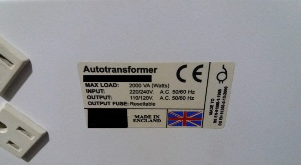

    Hi bác, bác có thể cho e biết tại sao BACL lại hay hơn BA tự ngẫu đc ko bác? Thanks bác, cá nhân e lại thấy ngược lại e đã dùng 3 cái BACL 3 hãng khác nhau nhưng đều thấy hơi bí ko tự nhiên bằng BA tự ngẫu. E đang dùng cái này:

    E ko thấy bác nhắc đến tại sao BA tự ngẫu lại kém hơn BACL? e cũng dốt điện toàn trải nghiệm là chính nên e ko tranh luận về phần lý thuyết. E dùng cả 5 cái "3 cái BACL và 2 cái BA tự ngẫu 1 cái Lioa đời sau dùng dây nhôm và 1 cái BA tự ngẫu xuyến của England" cùng loại công suất 2KV thì e thấy 3 cái BACL ko dùng lọc có tiếp địa đều bí tiếng hơn cái BA tự ngẫu của England. Bác cho e hỏi bác đã dùng BA tự ngẫu gì và nó ko hay bằng BACL ở điểm gì bác?

    Biến áp cách ly bản thân nó cách ly cuộn sơ và cuộn thứ. Năng lượng được truyền từ cuộn sơ qua cuộn thứ bằng từ thông chạy trong lõi sắt. Do đặc trưng cách ly + lõi nên mặc định nó tương tự một bộ lọc thông thấp (lọc bỏ tín hiệu cao tần) do vậy nó lọc được nhiễu (phần lớn là EMI và RFI + một phần sóng hài có tần số rất cao của nhiễu nguồn xung). Chính điều này làm cho biến áp cách ly có tác dụng lọc nhiễu nguồn.
    Biến áp tự ngẫu dùng chung một cuộn dây duy nhất, điện áp ngõ ra không cách ly với điện áp ngõ vào. Do vậy, tác dụng lọc nhiễu của nó không có hoặc rất ít.
    Do biến áp cách ly truyền năng lượng qua 2 cuộn dây bằng trung gian lõi thép nên chất lượng lõi thép (chất lượng thép + chất cách điện bên trong cuộn dây) + chất lượng dây dẫn ảnh hưởng đến âm thanh. Bác dùng đồ lioa thông thường chất lượng của vật liệu nó không bằng đồ của Anh quốc được. Cái lợi về lọc nhiễu chưa được bao nhiêu thì đã bị chính bản thân biến áp chất lượng kém đưa thêm nhiễu vào. Tuy nhiên, điều này cũng không hẳn luôn luôn đúng, vì trong audio quan trọng chữ hợp và chữ duyên, nhiều khi chất lượng linh kiện tốt về điện chưa hẳn đã cho kết quả tốt về audio.
    Còn về công suất của biến áp cách ly phải lớn gấp nhiều lần công suất danh định của dàn máy là bởi vì công suất tức thời. Em ví dụ khi dàn của bác hát bình thường tiêu thụ khoảng 200W nhưng bản nhạc có một số thời điểm tiêu thụ năng lượng rất lớn như lúc đánh tiếng bass. Lúc đó năng lượng tiêu thụ có thể tăng gấp 2, gấp 3. Có môt số lúc, bản nhạc đánh bass cực sâu, cực mạnh, cực rền hoặc lúc tiếng bass đánh căng liên tục thì dàn tiêu thụ năng lượng lớn trong thời gian tương đối dài làm cho hệ thống nguồn điện của bác bị quá tải (biến áp trong amp quá tải) và lõi biến áp bị bão hòa từ nên suy giảm công suất/điện áp cấp cho máy làm dàn máy bị bí tiếng hoặc tệ hơn là tín hiệu ra loa bị clip (rè ở loa). Tương tự cho biến áp cách ly ở nguồn tổng.
    Người ta nghiên cứu rằng, để bảo đảm được công suất cấp cho dàn máy đánh trong hầu hết trường hợp, hầu hết thể loại nhạc thì biến áp phải có công suất gấp khoảng 10 lần công suất định mức (công suất in trên vỏ máy) của cả dàn.
    Thế thì gấp 3-5 lần có được không? Vẫn được, chỉ có điều ở một số bản nhạc đặc biệt, hệ thống trình diễn sẽ suy giảm độ động hoặc bí tiếng.
    Thế có phải cứ công suất biến áp cách ly lớn hơn 10 lần hoặc cao hơn nữa thì dàn sẽ hay hay không? Không hẳn như vậy, chất lượng nó còn thuộc vào chất lượng lõi biến áp, chất lượng dây quấn, chất lượng/kỹ thuật quấn, chất lượng dây nối, chất lượng dây nguồn, chất lượng ổ cắm, chất lượng các đầu nối, chất lượng vỏ máy, kỹ thuật hàn... rất nhiều thứ.
    Cho nên, nếu muốn bảo đảm hay thì phải chọn biến áp cách ly được thi công cho audio (đồ hãng nổi tiếng). Còn nếu biến áp cách ly thông thường thì hên xui vì tùy thuộc vào rất nhiều thứ.
