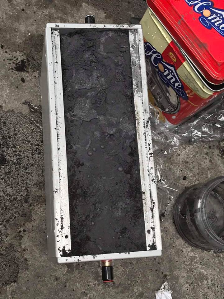

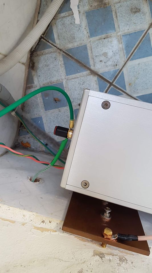

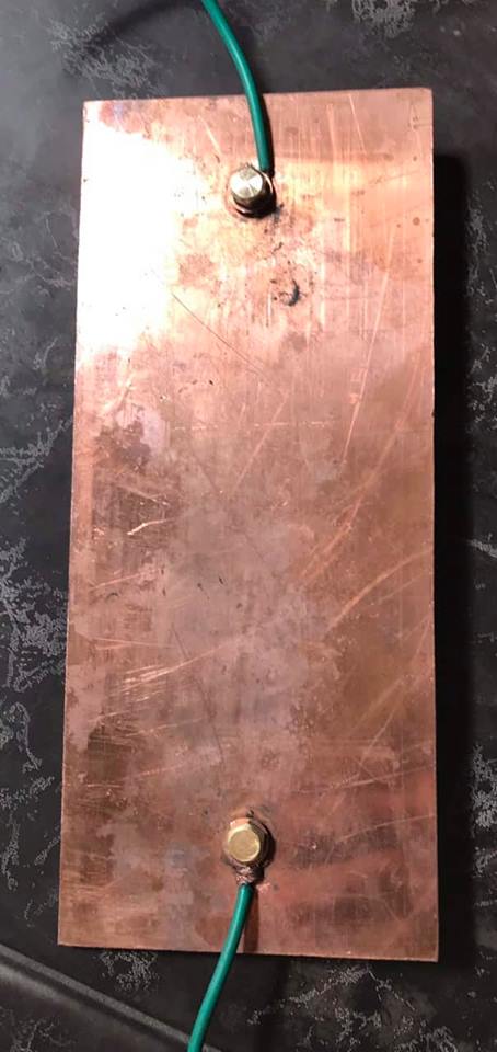

    Mornind các ae hi-end audiophile, vừa rồi tình cờ học hỏi được 1 người lão làng trong nghề về tự DIY lắp đặt hộp mass nhân tạo hỗ trợ mass đất tự nhiên cho bộ dàn, sau khi test kết quả rất mỹ mãn, nay share cho ae nào thích nghiên cứu như sau :
    - Lý do cần thêm mass nhân tạo : mass đất thường không ổn định do tính chất đất khô ẩm khác thường do thời tiết trong năm thay đổi, mass nhân tạo như là môi trường tự nhiên thu nhỏ lại, nhưng nó có tác dụng xả kiệt nhiễu trong hệ thống và rất ổn định nhưng lại không có tác dụng nhiều khi xả mass nặng gây giật chạm vỏ, mass nhân tạo có nhiều hãng làm như Entreq, Acoustic River...nhưng giá lại rất đắt, nguyên liệu thường là đá thạch anh, đất hiếm hay bột hỗn hợp kim loại và hóa chất
    - Hộp mass mình muốn share có nguyên liệu là bột GEM của hãng Erico USA sản xuất - giá khoảng 500k/bao 11kg làm đc 02 bộ mass, bột này có tác dụng làm ổn định và giảm điện trở đất trong hệ chống sét. Vỏ hộp là nhôm tấm dày 10mm, bên trong là tấm đồng đỏ dày 10-15mm bắt vào đáy hộp và dây đồng 5mm2, để trần cũng k sao vì bột nó chống oxy hóa, in-out đầu zack loại tốt, bulon cũng bằng đồng, dây furutech (không nên chơi dây cadivi hay yes sir nha). Bột GEM hòa với nước cho sệt như mật ong rồi đổ từ từ vào trong case (150x250x350mm), chờ ráo bột rút lại rồi đổ tiếp đến khi gần khô thì đóng nắp lại, chờ 1 ngày để phần ruột nó ổn định rồi mang test
    - Đấu nối : mình dùng dây thoát mass của nordost đấu từ cọc mass chung của bộ dàn (từ amply) vào đầu in, đầu out đấu bằng dây furutech ra dây mass đất đồng trần 10mm2 (dây này nối với cọc tiếp đất dài 2m4 đã chôn trước kia) là xong
    - Trải nghiệm : khi mở nhạc lên là nhận ra ngay lập tức, đầu tiên là tiếng bass căng sâu gọn hơn hẳn, mid trebb nổi rõ và đặc biệt nền âm tĩnh như lỗ đen, âm thanh vẫn tự nhiên, tách rõ và không hề rối khi cao trào, thử tháo ra thì hệ thống lại như cũ => theo mình là có tác dụng rõ hơn cả những bộ mass đắt tiền nhập ngoại vì nó chỉ có 1 đầu vào thôi
    Để giảm kinh phí trải nghiệm ae có thể dùng vỏ mica, nhựa...nhưng dây ốc thì phải loại Cu tốt nha, Cu không tốt chơi sẽ không tốt đâu, và số kg bột phải từ 3-5kg. Ae nào ở TP.HCM có thể ghé mình nghe thử, nhưng hiện nay chưa cho mượn đc do nó dính chặt quá cẩu ra không nổi. Hehe

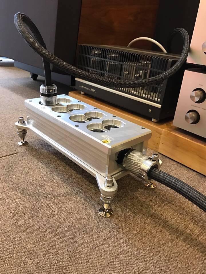

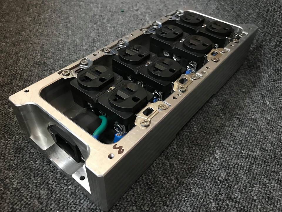

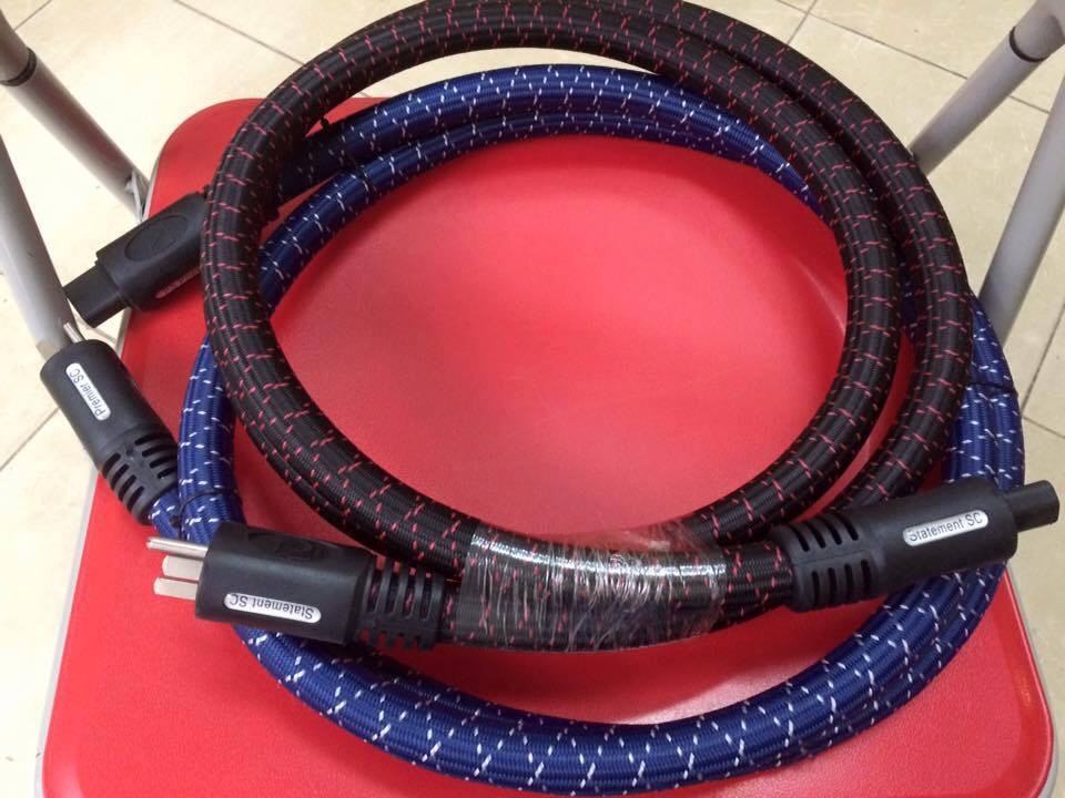

    Một vài hình về dây nguồn và ổ cắm của người chơi....
    Hộp CNC....nhôm quá độ dày...
    Dây thì ...

    chơi đến mức này em nghĩ cái ổ cắm nên tốt hơn nữa....
  10. hhiepbi
    hhiepbi Advanced Member
    1/7/13
    3.026
    2.755
    Ổ cắm nhắm sơ sơ trên 20tr vật tư rồi. Ổn quá bác. Ht thì chưa thấy bác ấy chụp :)

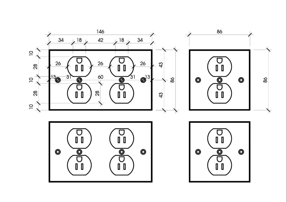

    Bác nào có bản vẽ của mấy cái lỗ ổ cắm vàng vàng có thể gửi giúp em được không, bằng Cad là tốt nhất ạ. Em định chế cái ổ lọc điện.

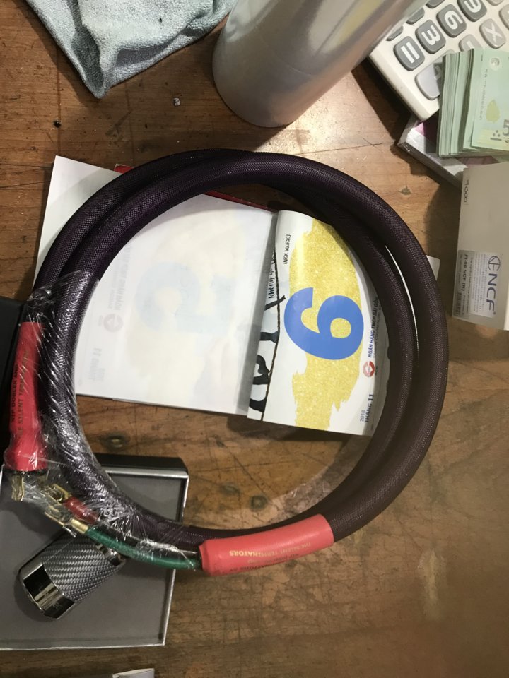

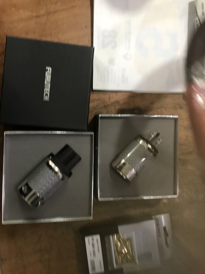

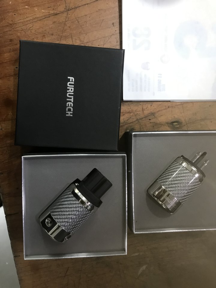

    Dây nguồn Furutest, jacks nguồn furutech diy mà cũng không hè rẻ!
    Âm thanh sau khi có 02 em nó:
    - tách bạch
    - dày
    - sân khấu rộng
    - gảy gọn sắc nhưng không khô
    - độ động cao hơn
    Chưa biết bắt Te từ BACL xuống đất sao đây, ae nào giúp !?
