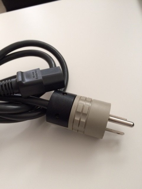

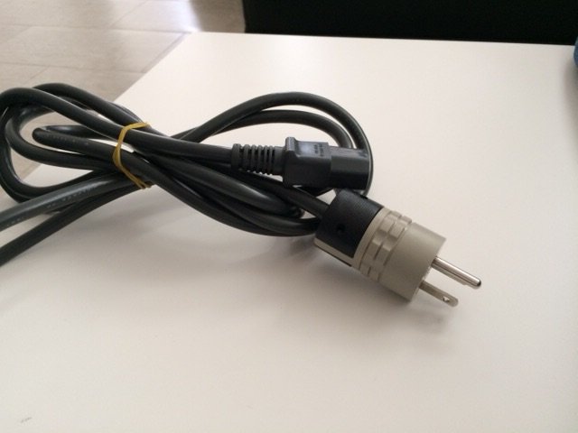

    Các bác cho em hỏi dây này làm dây nguồn cho pre và pow được không các bác? Em thấy có chỗ bán treo 5 sợi lủng lãng, nhìn phíc cắm thấy cũng gấu mà không biết sao. Chụp hình cho các bác xem đánh giá giúp , được mua về thay cho cái dây pre bé tí tẹo của em. :D
  12. vinh67
    vinh67 Advanced Member
    11/6/08
    2.068
    355
    Nhìn cái jack cắm thì là dây nguồn thiết bị của Y tế - thường khá tốt- Chí ít cũng tốt hơn mấy dây nguồn máy vi tính :) . Bác xem lõi nó trên 1mm2 thì dùng tốt, nếu lõi 0,75mm2 thì chả bận tâm làm gì .

    Em thích cái jack, còn sợi dây chắc không phải cable for audio. bác gạ họ tháo jack bán, tự mua dây về lắp chắc chắn ngon hơn bác ạ. :D
  14. phongvan2000
    phongvan2000 Advanced Member
    23/10/09
    369
    300
    Cái jack đấy bác có mua về cũng phí tiền thôi bác ơi.Loại đó nhựa đổ khuôn 3 đầu phích cắm rồi.Chả tháo ra được để mod dây khác vào đâu.

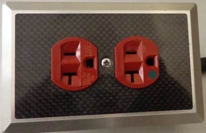

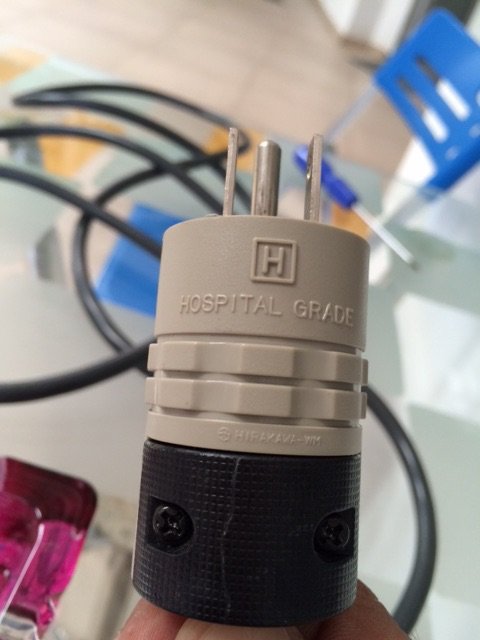

    Bác đã dùng chưa mà nói vậy bác? nó có bắt vit bác tháo 2 con vit mầu đen ra bên trong dây cũng đc bắt vít bác tháo ra thay dây khác vào ok hết, bác đừng nhìn chữ hospital mà nghĩ nó dùng trong bệnh viện, các hãng ps audio, mit toàn dùng ổ cắm của hãng hubbell dòng hospital.

    Vâng e cũng nói cái jack phích cắm mà bác, e thêm phần ổ cắm nữa để nói ko phải cứ hospital là nghĩ e nó dùng trong bệnh viện.

    Bác tháo hộ cho em cái đi , chụp hộ cái ảnh nhé . Xong bác cho em số tài khoản , em chuyển cho bác 1 triệu luôn cho máu :lol:
    Đúng cái màu trắng như trong ảnh đấy nhé , đừng có tên là hubbell màu vàng là bác có tiền rồi đấy

    E sợ bác quá bác có máu ăn thua quá? Đây là diễn đàn chia sẻ e chỉ hỏi là bác đã dùng chưa mà khẳng định vậy e nhìn thấy nó bắt 2 con vít đen giống hubbell nên e hỏi bác để e mở rộng tầm mắt, thế bác có bác tháo cái phích cắm mầu trắng cho e xem nhựa nó đổ khuôn như nào?

    Xin lỗi bác , thế bác nghĩ mình chém gió à.Cũng định mua thử ,tự tay tháo ra và trả lại ngay cho của hàng , và cửa hàng biết là cũng ko làm gì được nên cũng vứt sọt rác luôn rồi đó.Tại bác viết câu chữ thấy có vẻ ghê quá nên mình cũng thử tí độ cho vui. :lol:
